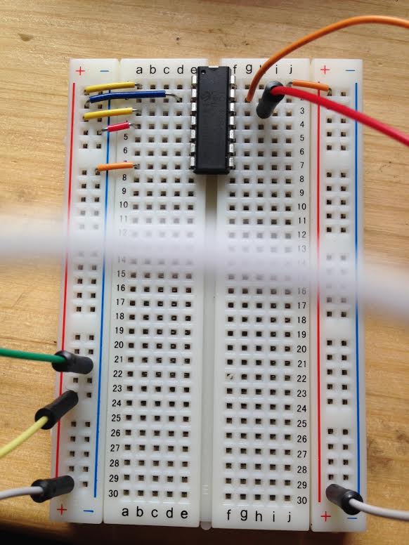

Hallo, ich habe mir nun die oben genannten Treiber besorgt.
Jetzt bin ich leider mit der Ansteuerung total überfordert.
Ich verstehe eigentlich nur GND und VDD im Datenblatt :-D
http://ww1.microchip.com/downloads/en/DeviceDoc/21425b.pdf
ich habe den 14 pin und auf Seite 8 sind die beschrieben, jedoch komme
ich da nicht weiter.
Der Motor hat 2 Leitungen ( 12 Getriebemotor)und vom Mikrocontroller
brauch ich ja 1x Richtung und einmal "Drehen". also kann ich mir nur 6
Pins erklären...
Wie gesagt ich stehe auf dem Schlauch, kann mir einer erklären wie ich
das Ding verdrahten muss?

Auf Seite 4 hast du eine Thruth Table.
Motor auf 1Y und 2Y.
1A und 1B auf high
2A auf high, 2B auf low
dann läuft der Motor in eine Richtung
Wenn du das Potential von 1B und 2B wechselst, läuft der Motor in die
andere Richtung.
PWM Ansteuerung auf 1A und 2A.
Dioden am Motor nicht vergessen.
