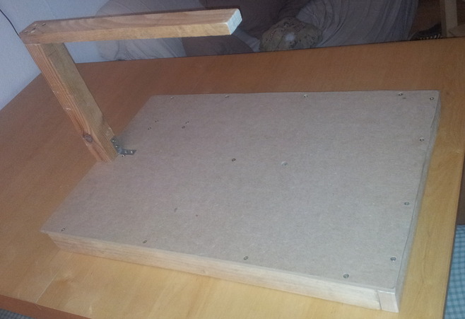

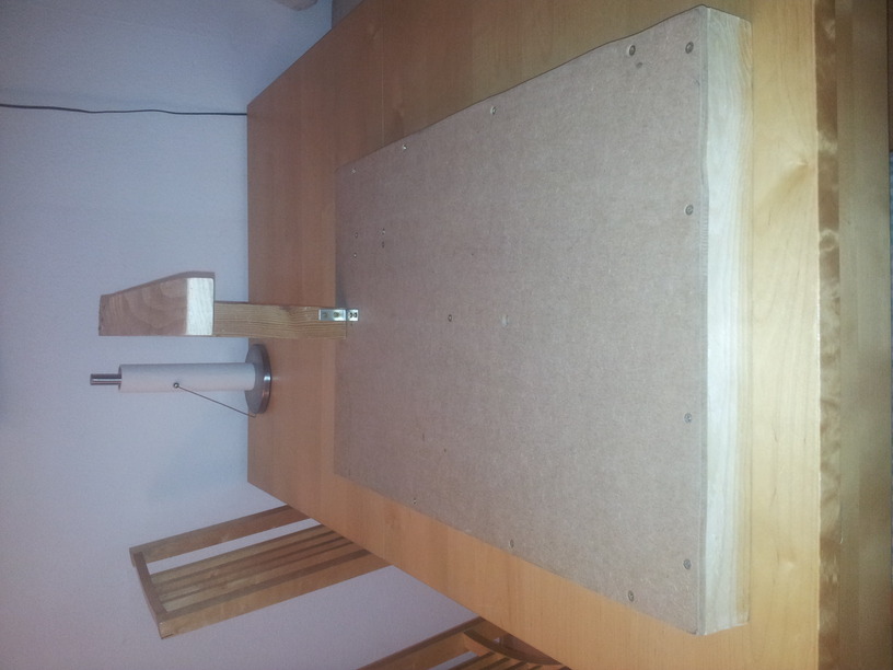

von Muecke -. (muecke82)
jetzt kommt viel das muss ich erst ein mal durcharbeiten, ...
ich habe hier mal mein Abend Programm aufgenommen :-)
daran sollte jetzt noch der Draht und die Einstellung das mein Trat
nicht durchbrennt.

von Marc P. (marcvonwindscooting)
Das mickrige Blechwinkelchen am Fusse des Galgens ist aber nicht alles,
was den haelt, oder? Sonst ist er auf der falschen Seite!
So wie das aussieht, kannst Du gar keine mechanische Spannung im Draht
halten. Vielleicht mal 'nen Baukran anschauen und Anregungen holen, wie
man mehr 'Tragfaehigkeit' realisieren kann.
Marc P. schrieb:
das kleine teil ist nur gegen das verdrehen da. auf der rückseite ist
die halterung für denn galgen. der ausleger ist mit 4 schrauben am
galgen fuß befestigt.
