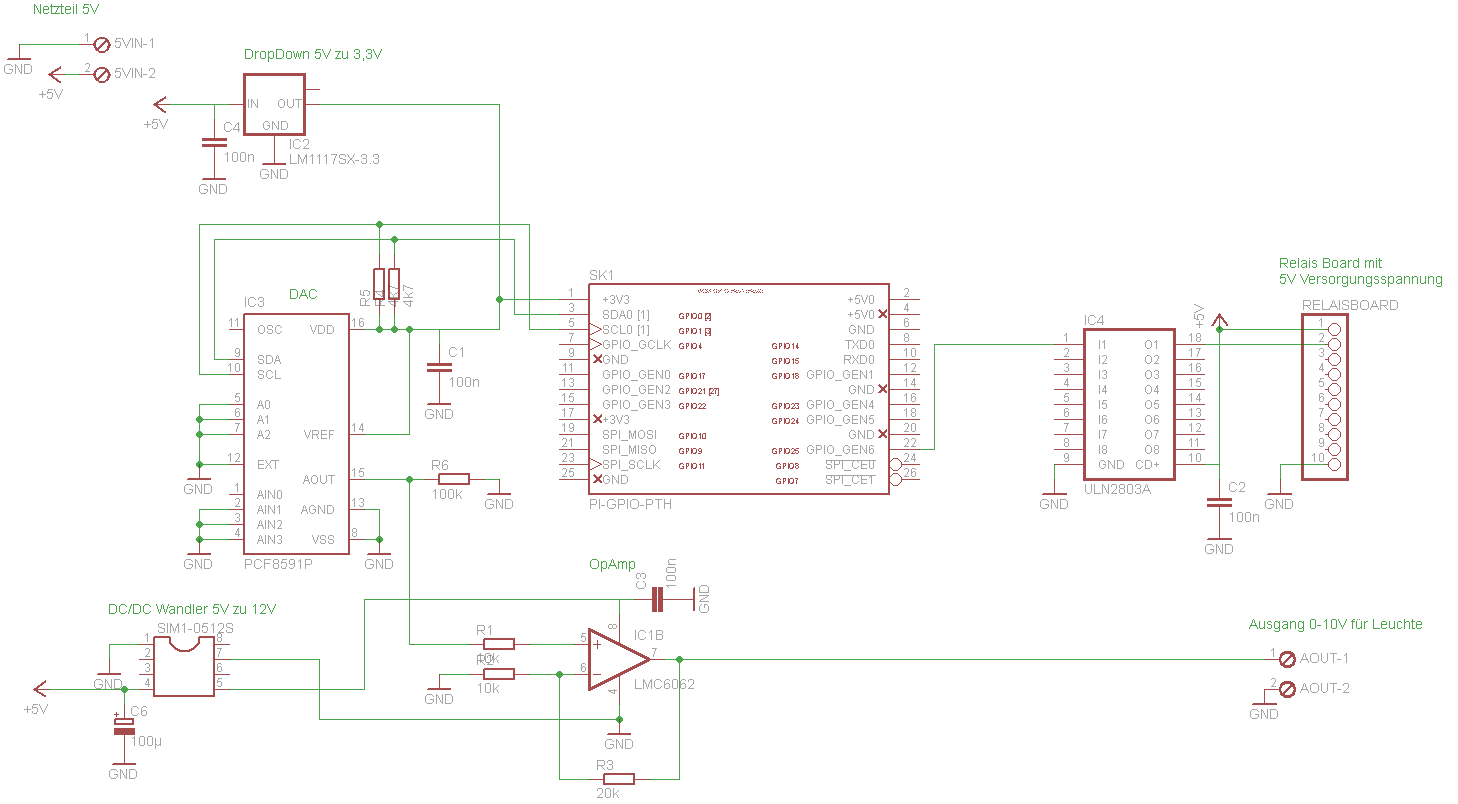

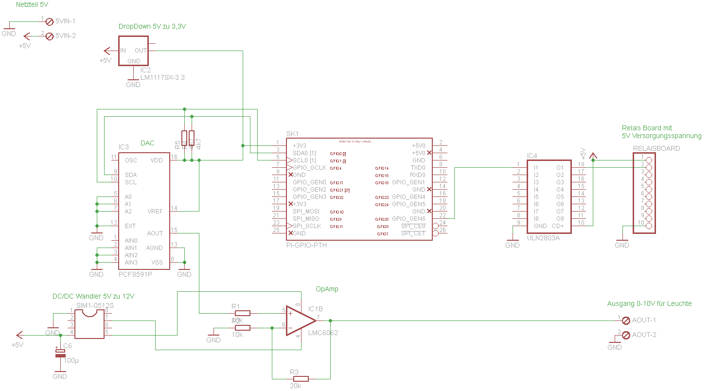

Hier meine erste vollständig aufgebaute Schaltung, die ich (endlich)
einsetzen konnte. Leider ergeben sich zwei Probleme.
Wahrscheinlich ist es ein gewöhnliches elektrotechnisches Problem, aber
ich weiß nicht wie ich an die Sache rangehen soll.
Ich nutze die Schaltung um über den ULN28003a ein Relais zu schalten -
damit wird eine Leuchte eingeschaltet. Über den Ausgang (0-10V) wird die
Dimmfunktion des EVG der Leuchte gesteuert, d.h. die 0-10V bestimmen die
Helligkeit der Leuchte. Jetzt dimme ich per Software von 0 auf 100%
(0-3,3V am PCF8591 -> 3-fach verstärkt über dem Op). Bis hierhin
funktioniert alles sehr gut, aber...
1) Nach unbestimmter Zeit fällt die Spannung am Ausgang ab, d.h. das
Licht wird wieder maximal gedimmt. Das passiert mal nach wenigen Minuten
und mal erst nach 30 Minuten. Zumindest kann die Spannung nicht gehalten
werden. Ich verstehe aber nicht wieso. Zudem bleibt es dann so. Es
schwankt also nicht in dem Sinne.
Das ist mein Hauptproblem.
2) Nebenbei ist mir noch aufgefallen, dass beim Einschalten der Ausgang
einen hohen Wert hat (teils sogar über 10V), welcher dann über ca. eine
Minute abfällt. Wenn ich per Software am PCF einen Wert zuweise, so
geschieht dies umgehend. Das Verhalten verstehe ich nicht.
Die 5V und auch die 3,3V liegen sofort beim Einschalten an. Wieso muss
die Spannung am Ausgang zunächst maximal sein, um dann erst abzufallen?
Und was kann ich dagegen tun? Eigentlich sollen nie mehr als 10V
ausgegeben werden...
von Tom K. (ez81)
Allgemein fehlen mir in deiner Schaltung viele Abblock-Cs (z.B. am
LM1117 und PCF8591). Seltsames Verhalten würde ich zuerst mal darauf
schieben.
Im Schaltplan fehlt eine Verbindung von -V input und -V Output des
DC-DC-Wandlers. Auch der Augangskondensator Co fehlt.

D.h., der Opamp-Eingang hängt in der Luft und macht je nach Temperatur,
Luftfeuchtigkeit und Dreck auf der Platine irgendwas. Lösung: ein
Widerstand (100k oder so) zwischen Aout und Masse. Sollte R1 das
vielleicht ursprünglich werden?
von Gerhard (Gast)
Pin7 des DC/DC-Wandlers muss mit GND verbunden werden!

von Jay M. (blubb33)
Also mit Abblockkondensatoren (100n) läuft es jetzt etwa 30 Minuten.
Danach fällt die Spannung am Ausgang wieder ab.
Bzgl. des SIM0512 werde ich einen 100µF einsetzen
Für den LM1117 wird ein Tantalum Kondensator empfohlen. Geht auch ein
"gewöhnlicher" Elko? Hätte welche mit 10µF und 22µF da.
Ich würde es jetzt so machen (siehe Schaubild). Insgesamt sind wären
jetzt vier Elkos verbaut - je zwei an dem SIM (je 100µF) und dem LM1117
(je 10µF).
Macht in dem Zusammenhang der Kerko C4 überhaupt Sinn?
Der Widerstand R6 hat das Problem mit dem Einschalten (Punkt 2) gelöst.
Vielen Dank hierfür.
Leider läuft die Schaltung aber immer noch nicht über längere Zeit
stabil (bislang <= 30Min).
