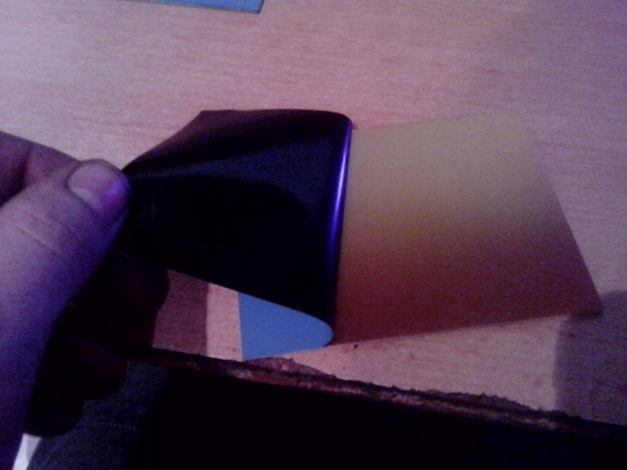

Erik Mohr (thesleipnir) schrieb:
> So ich bin grade ziemlich angefressen. Hab soeben neue Bungard Platinen
> bekommen und es löst sich die fotobeschichtung von der Platine aber
> nicht von der Schutzfolie. gibts da nen geheimtipp oder hab ich da was
> falsch verstanden?
Da hast du in der Tat was falsch verstanden. Ist schon alles richtig so.
Der Fotolack ist (produktionsbedingt) übrigens auch auf der Rückseite
der Platine. Wenn du da mal probeweise mit etwas Spiritus getränktem
Küchenpapier reibst, geht der Lack ab und das Papier färbt sich
bräunlich. Mach das aber nicht auf der Kupferseite wenn du noch
belichten möchtest. ;)
Übrigens sollte man den die Schutzfolie erst kurz vorm Belichten
abziehen.
Magnus M. schrieb:
> Wenn du jetzt mit einem in Lösungsmittel (reicht Spiritus?) getränkten
> Tuch über die Platine wischst, wirst du sehen dass da doch noch eine
> Schicht drauf war.
Mit Aceton geht das noch 10X schneller, der Erfolg liegt dann auf der
Hand.
> der Platine.
Also "produktionsbedingt" ist das nicht.Der Lack erspart dem Hersteller
die früher übliche Einzelverpackung.Der Lack auf der Rückseite bei
einseitigen Material soll das verkratzen verhindern.So einfach ist das
nicht zu sehen ,aber das war die Auskunft von Bungard nachdem ich mich
über die bei"C" verkratzten Platinen beschwert habe.Die feinen Kratzer
befinden sich tatsächlich dann nur im Lack und wenn man den entfernt ist
die Seite in der Regel pico bello.

Danke, dass du die Hintergründe nochmals aufgegriffen und präzisiert
hast. Ich wollte eigentlich nur dem Thread Ersteller einen kleinen
Hinweis geben, dass er den Fotolack gewissermaßen besser erkennt. Mit
den "Kratzern" auf der Platinenrückseite hast du natürlich recht. In der
Regel sind die nicht allzu tief und entstehen durch das Schneiden und
die Lagerung der von Bungard verkauften Plattenware durch den Händler.
Ich hatte beim Versandhandel selbst auch schon mal welche, da waren die
Kratzer unschön tief und gingen auch ein wenig durch den Lack, so dass
die Rückseite später Kratzer hatte, die nicht weggingen. Nicht schön,
aber auch eher die Ausnahme. In der Regel ist die Oberfläche wie du
schreibst "pico bello".
