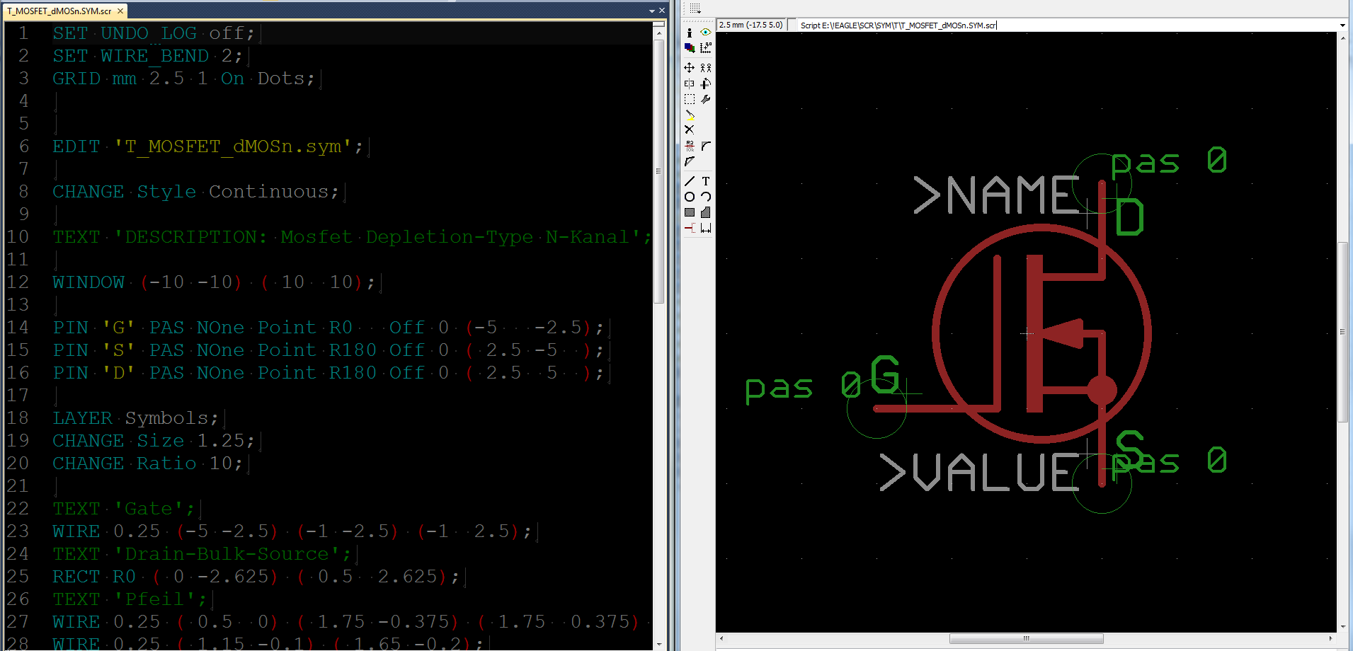

Gast #3609785
Hallo Marcel,
> Nun habe ich auch mal versucht ein Symbol selber zu Zeichnen jedoch ist
> das dann von der Größe her sehr unkomisch aus. Kann ich das Symbol nicht
> aus einer anderen Bibliothek wählen? Kann mir da wer helfen wie ich das
> am besten mache?
Empfehlung: Lege dir eigene Bibliotheken an. Bist ja schon dabei. ;)
> Dann zeichne es doch in der passenden Größe. Vielleicht musst du den
> Raster umstellen oder den alternativen Raster verwenden.
Wenn du es für dich 'passend' zeichnen möchtest, empfehle ich dir
eventl. es (Erstellen von Symbols / Packages) mit einem TextEditor zu
versuchen.
Geht meist schneller als die ständige lästige Mausklickerei (eigene
Erfahrung).
Hier mal ein Bsp. aus meiner selbst erstellten Bilbliothek.

Gast #3610004
@Ich
> Nur mal zum Verständnis: Die Alternative zu den paar Klicks ist dann,
> mehr als 100 verschiedene Textdateien zu erstellen, so wie die von dir
> gezeigten *.scr?
Es ging dem TE hier um EIN Symbol.
Mein Bild sollte nur zeigen, wie man ein Symbol zeichnen kann.
Von mir aus kann er sich auch alles aus den vorhandenen Libs zusammen
klicken.
Bezüglich der Mausklickerei ging es um das Erstellen eines Bauteils
(Symbol + Package -> Device).
@Ich: Warum sollte man in meinem genannten Beispiel mehr als 100
*.scr-Dateien erzeugen?
