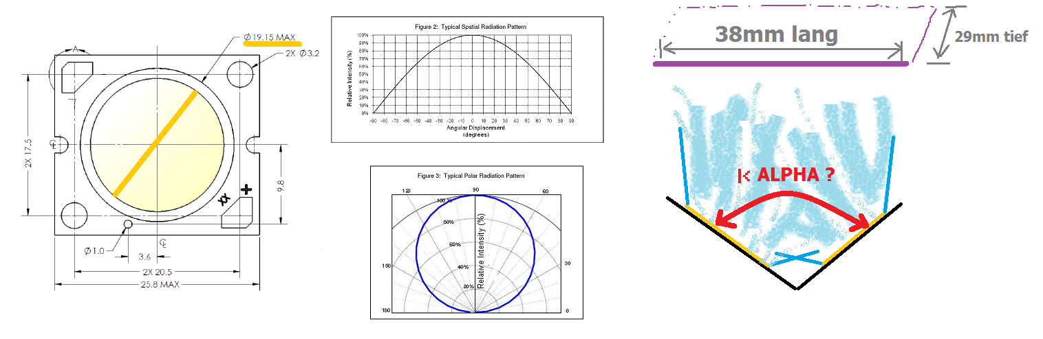

folgender Sachverhalt: eine rechteckige Fläche soll mittels zweier
runder LeD-Module ausgeleuchtet werden. Die Zielsetzung dabei ist, daß
die Zielfläche möglichst homogen ausgeleuchtet werden soll.
Mein erster Ansatz war der, ein einzelnes LeD-Modul zu nehmen und den
Abstand zur Zielfläche einfach "groß" zu machen. Hat mit einem
ausgeborgten LeD-Modul und "exmpirischer Herumprobiererei" allerdings
nicht recht gut geklappt - erwartungsgemäss ist die Intensität der
Ausleuchtung zum Rand der Fläche hin abhnehmend.
Mein neuer Ansatz ist nun Folgender: Zwei baugleiche LeD-Module werden
um einen Winkel verstezt zusammengebaut, um die Fläche auszuleuchten.
Ich denke zwar prinzipiell, daß dieses Vorhaben so funktionieren sollte,
allerdings scheitere ich an diesem Problem mit der - bei mir leider
nicht vorhandenen Kenntnis der höheren - Mathematik:
Pflichtschulmathematik (Kenntnisse der Winkelfunktionen, Geometrie,
Trigonometrie, lineare Gleichungsysteme lösen etc.) ist vorhanden,
allerdings sieht mir dieses "Spacial Radial Pattern" (siehe angehängtes
Bild) eher wie eine Wahrscheinlichkeits-Dichtefunktion aus. Leider
besitze ich jedoch keine Kenntnisse der Differenzial- oder
Integralrechnung (abgesehen von selbst angeeigneten Trivialitäten wie
"das Differential der e-Funktion ist wieder die e-Funktion" oder "das
Integral des Sinus' ist der Minus-Kosinus).
Und ehrlich gesagt habe ich auch weder Zeit noch Lust noch gar Geld, mir
die dazu notwendigen Mathekenntnisse beibringen zu lassen, wenn ich
ehrlich bin.
Ich hoffe, daß ich mein Problem mit dem angehängten Bild und dem
Begleittext verdeutlichen konnte. Ich habe zwei rund strahlende
LED-Module und möchte damit eine Fläche möglichst homogen ausleuchten.
Falls dazu drei Module notwendig sein sollten (ich weiss es ja nicht, ob
zwei genügen, denke aber schon), dann muss ich mir eben drei statt zwei
besorgen, bringt mich auch nicht wirklich um. Ich habe nur leider keine
Ahnung, in welchem Winkel ich die Module zueinander positionieren muß
(Winkel Alpha ist gesucht).
Ausprobieren geht leider nicht, weil mir dazu auch wieder die
Messtechnik fehlen würde (kann ich mir nicht leisten).
Nehme jede Hilfe gerne an,
Dankeund LG, N0R

Genau für solche Anwendungsfälle werden lambertian lenses hergestellt
bzw. LED nit einer solchen Linse. Das Hauptanwendungsgebiet ist dabei
Straßenbeleuchtung. Die werden in der Regel so optimiert, daß anstatt
der Lambert'schen Lichtverteilung ein Rechteck homogen ausgeleuchtet
wird.
Ich vermute, daß die Lichtquellen zum Objekt recht wenig Abstand haben.
Damit ergibt sich eine andere Ausleuchtung, als die Graphik für 1m
Abstand glauben machen will. Das macht eine treffende Berechnung
schwierig. Professionelle Berechnungsprogramme könnten das ganze wohl
lösen, aber dafür blättert man schnell ein paar tausend Euro auf den
Tisch.
Ich habe allerdings den Verdacht, daß das auch gar nicht notwendig ist:
Beide LED direkt nebeneinander auf einem Kühlkörper befestigen. Die
Mittelpunkte beider Lichtquellen sind dann nur jeweils ca. 6mm vom Rand
des beleuchteten Objekts entfernt, und durch die recht großen
Lichtaustritte entsteht über die Länge schon automatisch eine halbwegs
homogene Ausleuchtung.

Noch ein Basteltip.. ja. Die Module innen in ein Stück eloxiertes
U-Profil einbauen. Das ist ein schöner Blendschutz, und die eher diffuse
Reflexion sorgt für eine geringfügig bessere Ausleuchtung.
