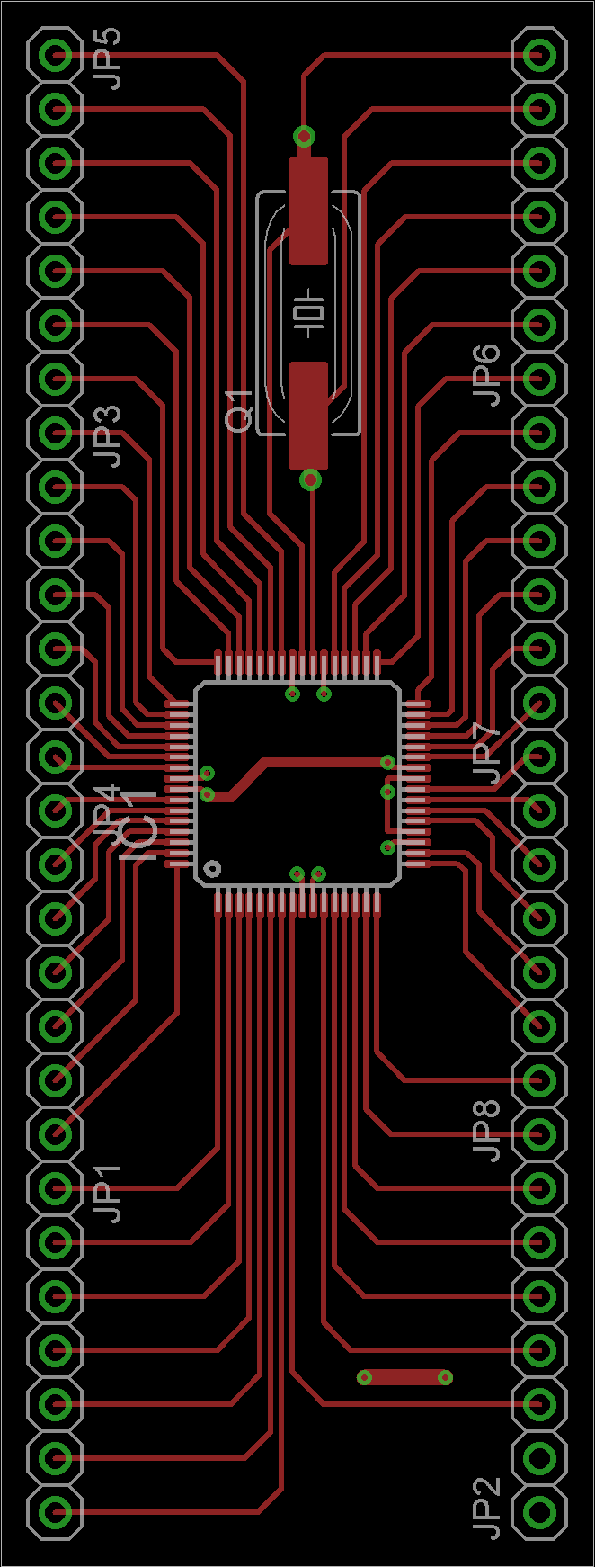

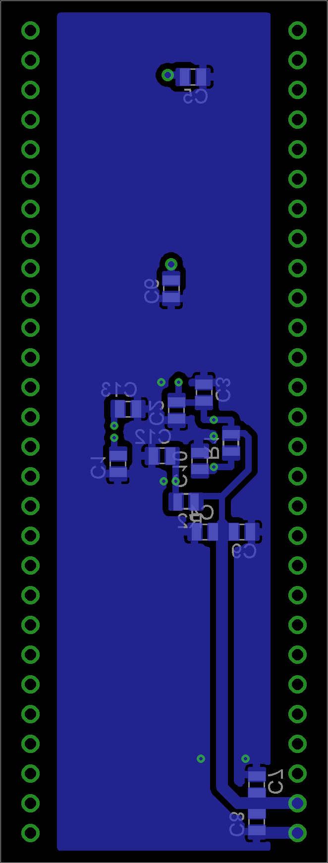

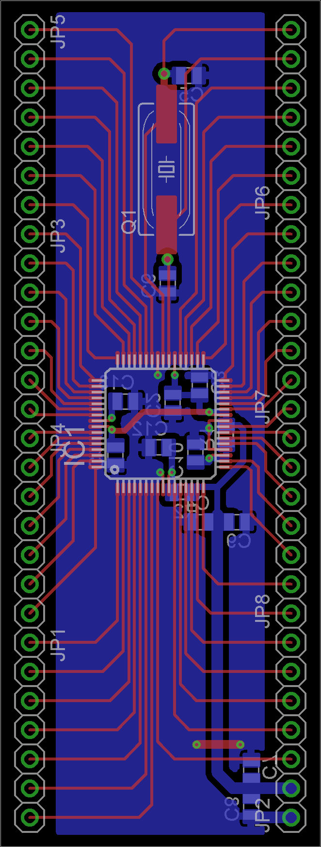

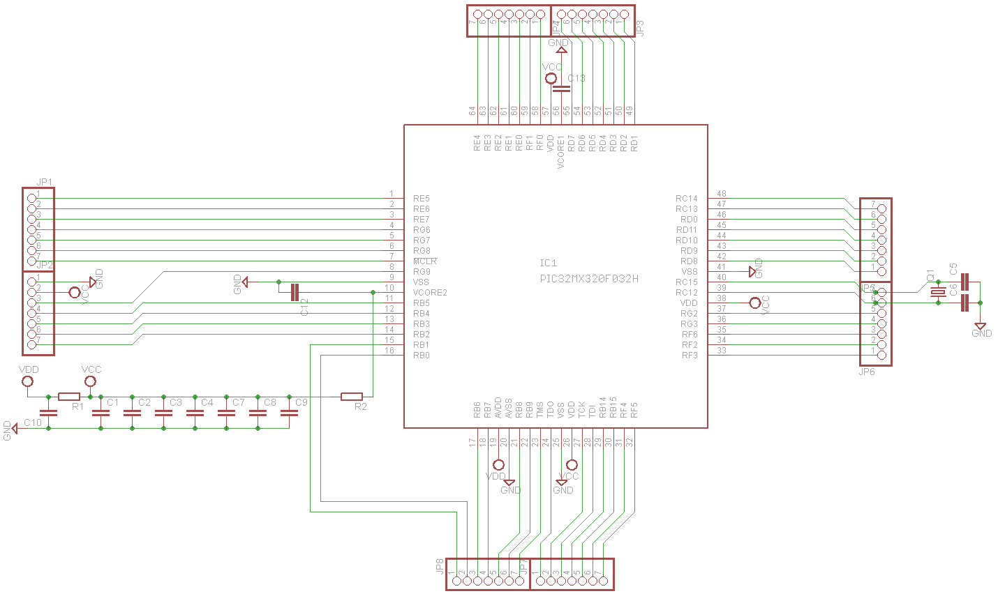

ich habe mir zum Basteln mit div. 64 Pin PICs eine kleine Adapterplatine
entworfen auf der sowohl div. PIC18er als auch die großen Brüder PIC24,
dsPIC33 und PIC32 laufen sollen (Brücke R2). Ich hoffe, ich habe alles
halbwegs sinnvoll untergebracht, über konstruktive Kritik freue ich mich
auch. Falls jemand Interesse an den Eagle-Dateien hat, kann ich diese
auch gerne hochladen.
