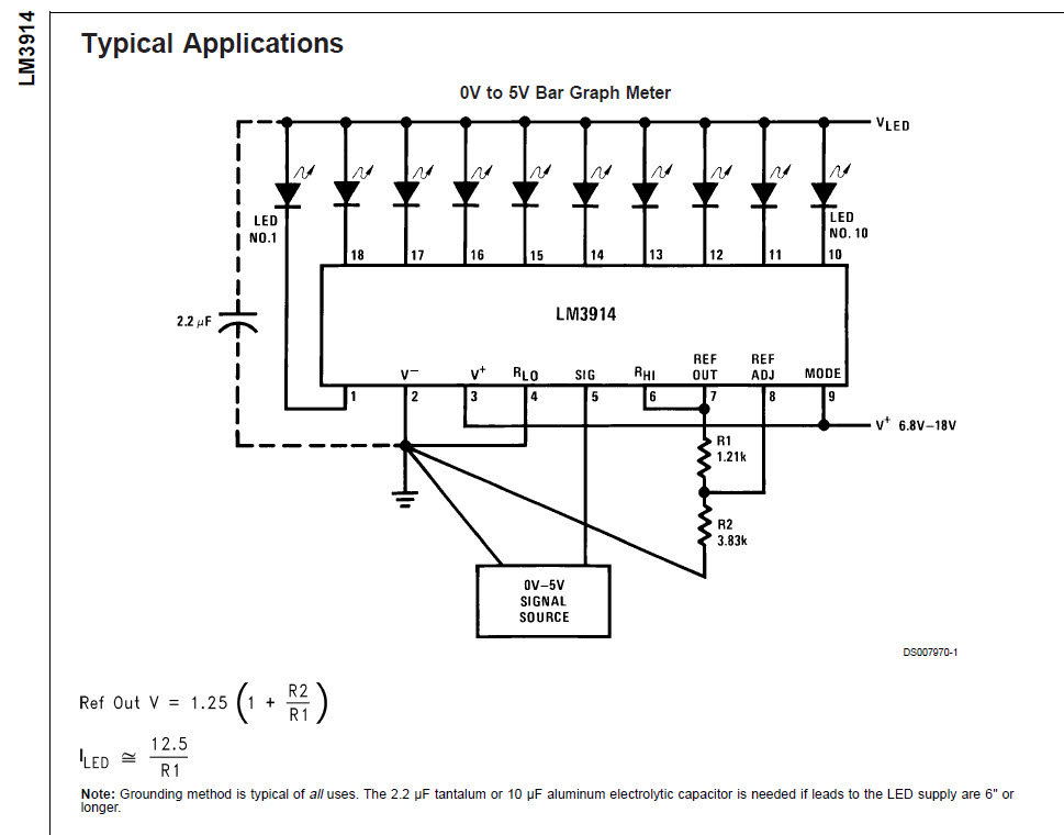

Hallo zusammen ich habe meinen IC so beschaltet wie im Bild
VLED und V+ habe ich mit +12VDC gespiesen und Vref hab ich 3V angelegt
die Balkenanzeige zeigt das richtige an jedoch wird mein IC warm
(schätzungsweise etwa 50 Grad) ist das normal???

Ändert sich die Temperatur mit der Anzahl der leuchtenden LEDs? Denn die
Vorwiderstände für die LEDs sind ja quasi auch im IC drinnen, und da
fällt entsprechend der LED-Ströme und der Betriebsspannung Leistung ab.
Der Strom ist auf ca. 10 mA pro Led eingestellt.
Bei 5 Leds als Balkenanzeige sind das 50mA. Bei 12V Versorgung wären das
0,05 * 10 etwa 0,5W na Leistung die das IC verbraten muss.
Ist also ganz normal.
Du solltest dir überlegen ob du nicht mit 5mA pro Led auskommst und R1
und R2 entsprechend größer dimensionieren
