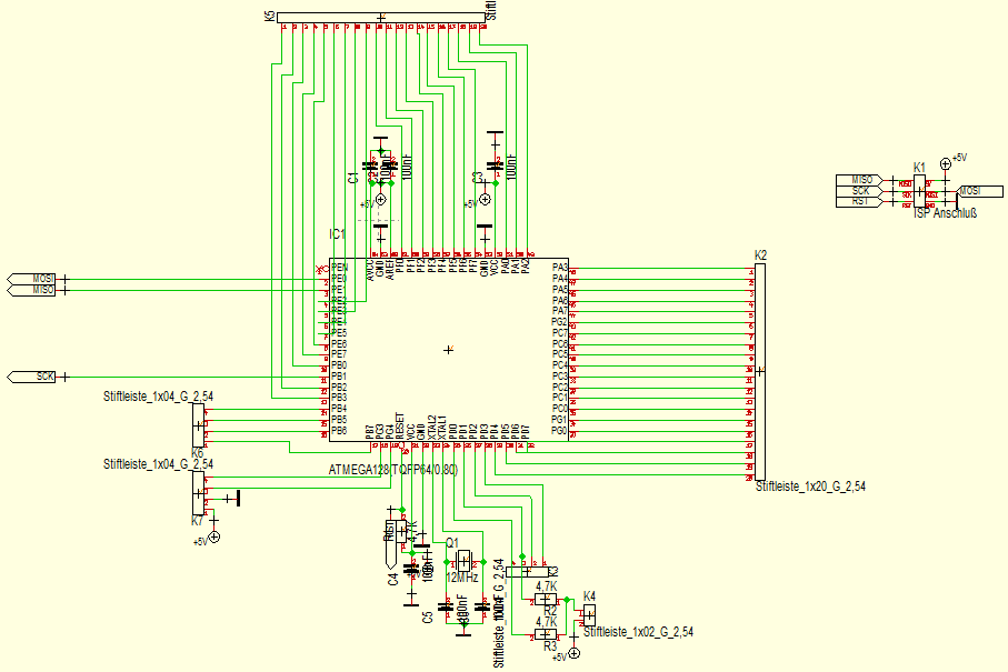

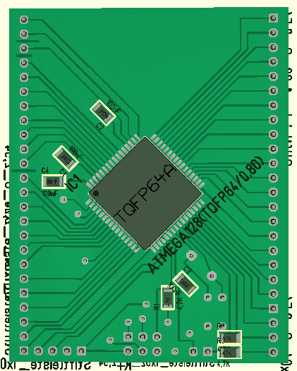

habe mir mal eine Adapterplatine für den ATMega128 erstellt.
Die ISP und 2 Polige Stiftleiste unten werden gewinkelte, Target hat
leider nur gerade im LayOut.
Das ganze soll dann auf eine weitere Platine einfach in Buchsenleisten
aufsteckbar sein. Der ISP Anschluß kommt dann gewinkelt an der Seite
raus wo dann direkt der Programmer angeschlossen werden kann. Die
Stromversorgung beträgt 5V.
Die 2 polige Stiftleiste ist für einen Jumper vorgesehen. Wird der
Jumper gesetzt dann liegen 5V an den 2 4,7k PullUp Widerständen an.
Diese sind an den I2C Leitungen, somit kann mit die PINs als I/O oder
mit gesetztem Jumper als I2C Leitungen nutzen ohne auf der
"Hauptplatine" dann noch PullUp Widerstände vorzusehen.
Zwei 4 polige Stiftleisten sind vertikal unten angeordnet. Über diese
kommt einmal die Versorgungsspannung und 6 weitere PIN Leitungen. Diese
sind extra nicht wie die anderen Horizontal angeordnet. Somit kann das
verpolen umgangen werden da die Platine somit nur auf eine bestimmte Art
auf die Buchsenleisten der Hauptplatine gesetzt werden kann.

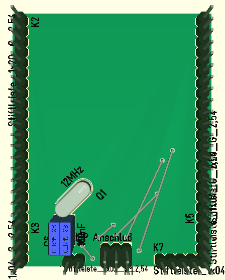

Die Drahtbrücken werden mit isolierten Schaltdrähten gelegt somit können
diese übereinander liegen.
Habt ihr vielleicht noch ein paar Verbesserungsvorschläge?
Danke euch.

Schaltpläne wo die Beschriftung und Werte nicht richtig lesbar sind
gehören in die Tonne.
Die 100 nF Kondensatoren werdem am Quarz nicht funktionieren - mehrere
Größenordnungen zuviel.

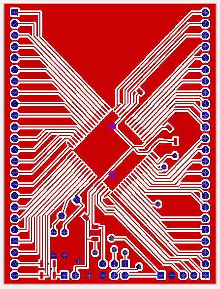

von Frank K. (fchk)
Ein durchgehender Ground Layer auf der anderen Seite würde dem Design
gut tun. Außerdem rechte Winkel im Layout vermeiden.
Der Quarz möchte sicher 22p statt 100n haben - die gibts auch als SMD.
Und 1M zwischen den Quarzpins macht das Anschwingen sicherer.
fchk
von Stefan (Gast)
Ich weiss nicht, meinst du das ernst?
da bekommt man ja augenkrebs.
Warum arbeitest du mit Brücken und nicht ein zweiseitige Leiteplatine?
ich würde die Bauteile auch in Winkel zur Platine setzen das sieht doch
alleine fürs Auge besser aus. Mal abgesehen das so abknickende
Leiterbahnen auch zu Kontaktproblemen führen können.
von Tobias N. (silberkristall)
Ich habe in Target keine 22pf. Ich wollte die noch umbenennen also die
Werte aber vergessen. Ich habe die 100nF aus Target genommen da die das
gleiche Rastermaß wie meine 22pf haben.
Zweiseitig hört sich gut an nur habe ich noch keine wirklichen
erfahrungen was durchkontaktierungen betrifft.

von Hans J. (step_up_mosfet)
Ich nehme mal an du willst dir eine Standard-Bastelplatine erstellen.
Für deine ersten Versuche lohnt es sich das mit der Belichtungsmethode
oder dem Tonertransfer zu machen.
Wenn du sowas nicht hast und zu viel Zeit da rein investieren müstest
kannst du auch einfach mal eine (eigentlich Zehn Stück) Platine
produzieren lassen.
Ich für meinen Teil nutze solche Standardplatinen auch da man da schnell
mal etwas Hardware ranbasteln kann und auch gleich fertige Projekte
(Codeteile) hat die man dazu nur noch anpassen muss.
Ich pack dort gerne einen USB-A-Stecker oder B-Buchse mit auf die
Platine und einen 3.3V Spannungsregler ist immer gut, man kann ihn ja
überbrückbar machen.
Oft logge ich irgend welche Daten mit, muss sie übertragen oder
anzeigen.
Es ist immer recht mühselig noch extra Kabel Konfektionieren zu müssen
um ein LCD an der Platine befestigen zu können, deshalb sollte man
gleich an die passende Stiftleiste oder Buchsenleiste denken.
Für eine SD-Karte ist auf der Unterseite auch noch Platz, zweiseitige
Platinen kosten genau so viel wie einseitige.
Oder nutzt du die Platine nur auf einem Steckboard?
Im Moment sieht deine Platine nicht so doll anders aus wie die welche es
schon gibt.
Wenn du sie auf 5x5cm bekommst kannst du sie dir fertigen lassen so dass
sie dir nur 1 Euro pro Stück kostet.
Sehr übersichtlich, viele Farben, 100% e-Test:
http://dirtypcbs.com/
Es kommt jetzt darauf an was du damit vielleicht mal machen willst.
von Eduard S. (schneehase)
@Tobias N.
bist du Japaner oder wiso hast du am ATMega128 Verbindungen, die nach
oben und unten gehen? Es ist doch furchtbar unangenehm den Kopf um
+-90Grad zu drehen, nur um die Schrift zu lesen.
Ein Schaltplan gibt die Logische Struktur deiner Schaltung an. Er
befreit dich also von der Tatsache, dass du dir Merken muss an welchem
Pin ein bestimmtes Signal anliegt und wie dein IC mechanisch aussieht.
Das eine hat mit dem Anderen nichts zu tun. Das macht die IDE für dich.
z.B. kann das Schaltsymbol für einen Atmega8X immer das Selbe sein,
egal ob dieser jetzt im DIP-, SOIC-, BGA-Gehäuse auf deine Platine
kommt.
Du hast, soweit ich das gesehen habe, bei denen Kontaktleisten links und
rechts keine einfache und verständliche Reienfolge bei den
Pinnummerierung.
Links unten beginnst du bei 1. Rechts unten bei 15.
Du solltest das noch ändern.
Links oben und rechts oben jeweils 1.
Dann kannst eine ganz einfache Tabelle zur Beschreibung der Pinfunktion
erstellen. z.B.
  Links     Rechts
1.MOSI      1.SDA
2.MISO      2.SCL
3.SCK       3.GPIO6
4.CS01      4.GPIO7

Wird bei einer einlagigen Platine schon schwierig.
Wenn Du Dir einen Gefallen tun möchtest, dann gehst Du von den
Versorgungsspannungs- und Masse-Pins  des Controllers zuerst auf die
Block-Kondensatoren und danach erst auf die Versorgung.
Das mit den durchnummerierungen, nunja, Target kann nur max 20 polige
Stiftleisten. Da ich aber 24 auf jeder Seite habe musste ich dann 20
polig und nochmal 4 polig nehmen.
Ich habe mir dann das passende Bauteil des gegenstückes selber erstellt,
das ist ja nur die Platine oben.
Wenn man nun das Bauteil auswählt hat man direkt mit dem richtigen maß
die 3 Buchsenleisten, also rechts, links und die 4 polige unten. Dort
sind die PINs dann mit deren Namen beschriftet. Wie ein Sockel
sozusagen. Daher kqnn man die PINs hier auch direkt zuweisen.
Natürlich nur wenn man halt das Sockelbauteil verwendet, ansonsten an
der ATMega128 Platine hat man sonst schwierigkeiten die PINs zu
erkennen, dem stimme ich zu.
von GB (Gast)
> Stiftleisten.
Muss wohl eher heißen, es werden keine größeren Stiftleisten von
ibfriedrich mitgeliefert. Dann musst Du halt selbst was erstellen.
Oder 6x4-polig, oder 4x6polig, oder 3x8-polig (wäre perfekt für einen
8-Bit-Controller mit 8 Pins an jedem Port --> eine Stiftleiste pro
Port).
AREF verbindet man nicht mit VCC, sondern lediglich mit dem 100nF
Abblockkondensator. Wenn man Vcc als AREF braucht, kann man das so
programmieren.
AVCC sollte, wenn man die Platine universell gestaltet, über eine
Drossel (100µH-470µH) gespeist werden und der 100nF zusammen mit der
Drossel ein LC Filter bilden.
PF7 ist nicht wirklich mit Vcc verbunden, oder? Falls doch, trenne das
mal wieder auf. Ob es sinnvoll ist, den PA Port auf zwei verschiedene
Leisten zu legen, solltest du auch nochmal überdenken.
