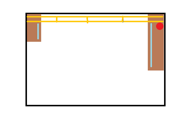

ich habe vor, in der Küche eine Kombination aus Halogenstrahlern am
Seilsystem und Unterschrankbeleuchtung mittels LED Streifen einzubauen.
In meiner Zeichnung sind die Hängeschränke braun, das Seilsystem gelb,
die LED Streifen blau und die einzig vorhandene Steckdose rot
eingezeichnet. Wie man sieht ist an dem linken Hängeschrank keine
Steckdose vorhanden, an welche man  ein Netzteil für den LED Streifen
anschließen könnte, darüber hinaus möchte ich gerne alle Lampen mit
einem Schalter einschalten können.
Mir kam nun die Idee, das ohnehin vorhandene Seilsystem dazu zu nutzen,
die LED Leiste am linken Schrank mit Spannung zu versorgen. Soweit ich
mir bislang alles richtig zusammengereimt habe, könnte man einfach alle
Lampen mittels einem dicken Schaltnetzteil mit 12V DC versorgen, da das
Halogenseilsystem für 12V AC gedacht ist und 12V AC Spannugnsspitzen bis
17V und Ueff = 12V bedeutet. Dann könnte ich die LED Leisten einfach als
weitere Verbraucher parallel an das Seilsystem anschließen.
Sollte ich mich geirrt haben und das Seilsystem mit 12V AC betrieben
werden müssen, könnte man doch am linken Ende des Seilsystems einen
Brückengleichrichter anschließen, der demnach ca. 17V DC macht und diese
Spannung dann mittels Spannungsregler auf 12V DC einregeln. Daran könnte
man die LED Leiste hängen.
Ich bin elektrisch nicht besonders bewandert und daher brauche ich ein
wenig Unterstützung.
Dein Plan B hört sich schlauer an, wenn du noch einen konventionellen
Trafo hast. Plan A könnte daran kranken, daß dir die gewöhnlichen
Halogenlampen schnell sterben (kann aber auch gut gehen).
Noch besser wäre, alles mit 12V DC zu betreiben und die Halogenbirnen
auch durch LED auszutauschen. Das halbiert die Größe deines Netzteils.
Dein Plan mit 12V DC sollte problemlos funktionieren. Hier bei mir läuft
ein Seilsystem schon seit über 10 Jahren so, lange mit
vollwellengleichgerichteter AC, inzwischen an einem echten DC-Netzteil.
Den Umstieg habe ich genau wegen des Betriebs von LED-Streifen gemacht.
Bei mir kommt allerdings noch individuelle Helligkeitssteuerung und
dadurch Soft-Start hinzu. So leben Halogen-Lampen nahezu ewig.

Halogentrafos liefern häufig 11,5V und sind etwas "weicher". Ein
Schaltnetzteil liefert auch 12V, wenn die Lampen noch kalt sind.
Wenn du eh auf lange Sicht LED einsetzen willst, brauchst du dann viel
weniger Leistung. Kleinere Netzteile sind günstiger und haben häufig
etwas weniger Eigenverluste. Trotzdem bei no-name besser 30-50% stärker
kaufen.
Ich habe jetzt für 3x20W Halogen und 8W LED ein 120W Billignetzteil
gekauft. Der Seilsystemtrafo ist mit 60VA angegeben, das wäre wohl eng
geworden da noch LEDs mit zu betreiben.

Ich hatte mein Seilsystem vor 3 Jahren auf Gleichstrom umgestellt, als
die ersten LED dazu kamen. Das Netzteil hat 300W, Belastung ca. 200W. Es
ist im Hinblick auf eine längere Lebensdauer der Leuchtmittel auf 11,5V
eingestellt. Die Anstiegszeit liegt bei gemessenen 9ms ohne irgendwelche
Zusatzbeschaltung (außer je einem Filter an Ein- und Ausgang).
Aus 12V Wechselspannung 12V Gleichspannung machen funktioniert nicht
wirklich. Im Leerlauf kommt man tatsächlich auf knapp 17V, aber bei
Belastung bricht die Spannung so weit ein, dass nicht mal ein Low-Drop
Spannungsregler alles ausregeln kann. Und wer jetzt meint per
überdimensioniertem Glättungskondensator noch was reißen zu können: Das
ist auf Dauer Gift für Gleichrichter und Trafo.
