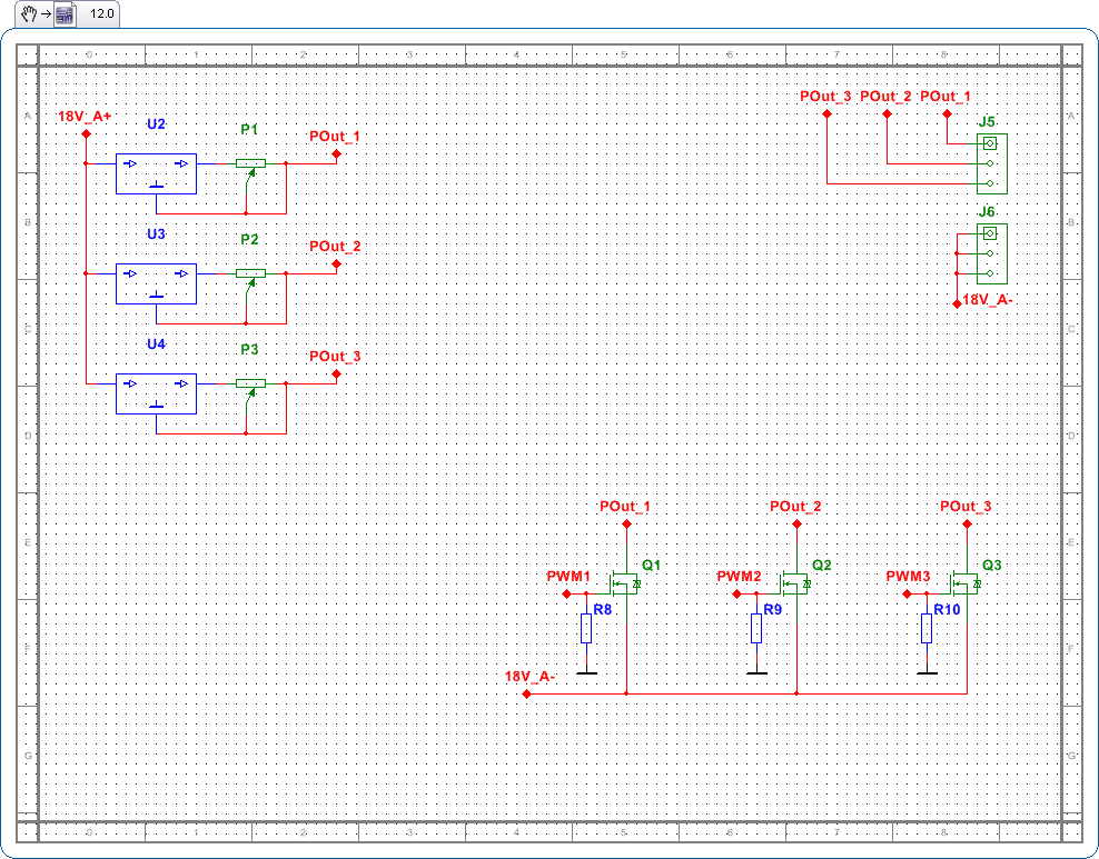

ich beschäftige mich aktuell mit einem kleinen LED-Projekt. Ich habe mir
eine 3-Kanal Treiberstufe mit integriertem Trafonetzteil gebaut. Die
Treiberstufe verfügt über 3 Konstantstromquellen (LM317). Die Helligkeit
der LED's möchte ich dann über das Tastverhältnis mittels PWM regeln,
hierzu schließt ein Transistor einfach die LED-Strecke kurz. Es mag
eleganter gehen aber es funktioniert soweit.

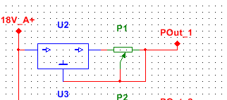

von Karl H. (kbuchegg)
Ist das (Bild) die Beschaltung der Potis, die du an den ADC
angeschlossen hast?
Die passt nicht.
Die Potis werden so
            | --------- zum ADC Eingang
    GND -----+----
angeschlossen. Die 'äusseren Enden' des POtis kommen an +5V bzw. Masse
und mit dem Schleifer kann man dann eine einstellbare Spannung zwischen
+5V und 0V abgreifen.
Aus deiner Beschaltung werd ich nicht wirklich schlau, was da jetzt die
Idee sein soll. Das ist IMHO einfach nur ein einstellbarer Widerstand,
der vor dem ADC Eingang sitzt. Aber eine variable Spannung kann man
damit nicht einstellen.

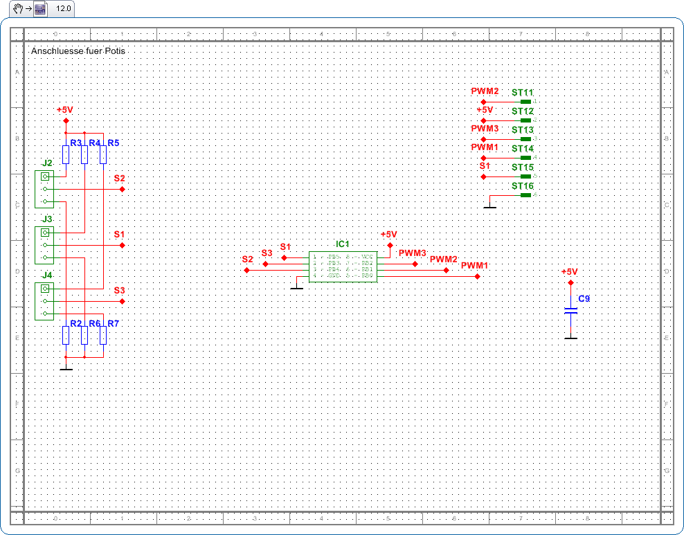

von Route_66 H. (route_66)
> angeschlossen hast?
Das sind seine Konstantstromquellen für die LEDs. Der Potianschluss ist
auf 02.png.
Route 66 schrieb:
>> angeschlossen hast?
> auf 02.png.
J2, J3, J4?
ok, die hab ich nicht weiter beachtet, weil da keine Potis eingezeichnet
sind.
von Der kleine Nils (Gast)
Ja Karl Heinz, vielen Dank für den Hinweis, das habe ich nicht erklärt.
Die Potis werden über WAGO-Klemmen an die Platine geklemmt, damit diese
abgesetzt werden können. J2, J3, J4 sind für die Potis (02.png).
Die LED's werden zwischen J5 und J6 geklemmt (J6 3x GND, J5 3x SW-PWM)
U2, U3, U4 sind LM317 Konstantstromquellen, die Potis dienen zum
Einstellen des Stroms.
