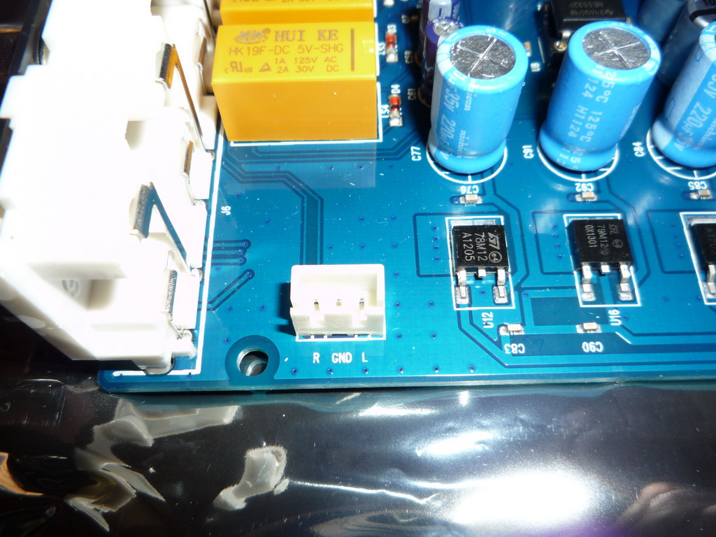

Sind es Molex Buchsen ? Wo kriegt man die mit Kabel ? Eine extra Crimpzange lohnt sich nicht. Siehe Bild 2
Thomas der Bastler schrieb: > Sind es Molex Buchsen ? Zumindest fertigt Molex sowas. Als Namen müsstest du dir irgendeine kryptische Produktnummer bei denen rauswühlen. > Wo kriegt man die mit Kabel ? Eine extra Crimpzange lohnt sich nicht. Man kann die zur Not auch anlöten.

Jörg Wunsch schrieb: >> Wo kriegt man die mit Kabel ? Eine extra Crimpzange lohnt sich nicht. Man bekommt auch Kabel mit Crimpungen an beiden enden zu kaufen.
Falls jemand so einen Stecker mit Kabel hätte, würde ich gerne abnehmen. Kabellänge sollte eta 30 cm sein.. Klar kann man anlöten, aber mit Stecker wäre eleganter..
Farnell hat so etwas
Winne Z. schrieb: > Farnell hat so etwas Wenn man weiß wonach man suchen muss..
- Leiterplattensteckverbinder - Wire-to-Board-Steckverbinder - Polzahl - Rastermaß Dann gibts ne erträgliche Auswahl Must du selbst mal kucken. :-)
Hallo Jörg. Jörg Wunsch schrieb: >> Sind es Molex Buchsen ? > Zumindest fertigt Molex sowas. > Wenn Molex sowas fertigt, macht das vermutlich TE-Connectivity auch. ;O) > Als Namen müsstest du dir irgendeine kryptische Produktnummer bei denen > rauswühlen. Bei TE genauso. Ich finde deren Webseite grausam zum durchwühlen. http://www.te.com/catalog/connectors/cable-applied/menu/de/23645?BML=10576,17560 und http://www.te.com/catalog/connectors/pcb-printed-circuit-board/menu/de/17536?BML=10576,17560 >> Wo kriegt man die mit Kabel ? Eine extra Crimpzange lohnt sich nicht. > Man kann die zur Not auch anlöten. Die Crimpzangen für Mate-N-Lok bzw. Mini-Mate-n-Lok könnten dafür auch funktionieren. Die findet man deutlich häufiger. Mit freundlichem Gruß: Bernd Wiebus alias dl1eic http://www.dl0dg.de
FCI - 10114829-10103LF - STIFTLEISTE, 1.25MM, THT, 3POL
Passt nicht ganz überein da die Stiftleiste nicht geschlossen ist, aber die Kabel mit einer Länge von 25 cm sind an der Buchsenleiste bereits angeschlossen (die anderen Enden sind verzinnt). Reichelt : PS 25/3G WS PS 25/3W BR Evtl. passt es ja.

JST XH

Ja die kommen von JST. Ist entweder unter den standard LiPo-Balancer Steckern oder der 2S Stecker von EFlite aus dem Modellbau.
Ansonsten kannst du auch mal in einer Computerbude fragen. Diese Stecker sind doch lange Zeit dafür benutzt worden, Audiosignale von CD-ROM-Laufwerken direkt an die Soundkarte weiterzureichen.
Hallo, sieht mir sehr nach JST-XH aus, Kabel kriegt man z.B. hier: http://www.hoelleinshop.com/Elektroflug/Akkus-LiPo-Equalizer-Akku-Zubehoer/Akku-Zubehoer/Fuer-LiPo-Akkus/Balanceranschlusskabel/Balanceranschlusskabel-3S-JST-XH-Kabel-am-Akku-SIL-4x0-25qmm-30cm-58475.htm?shop=hoellein&SessionId=&a=article&ProdNr=MU58475&t=49302&c=16953&p=16953&PartnerId=32&gclid=CILzsq6J1L0CFefMtAodHnEAGA
Ich habe meinen Computerfuzzy im Ort gefragt er hat so einen Stecker auch nicht, habe selber auch nicht. Hat jemand evtl. doch sowas in der Krustelkiste gegen gut aufgerundetes Porto ?

leluno schrieb: > Ebay-Artikel Nr. 181340328619 Nette Sachen, aber nix dabei..

Hi http://www.ebay.de/sch/i.html?_trksid=p2047675.m570.l1313.TR4.TRC1.A0.H0.Xjst+xh&_nkw=jst+xh&_sacat=0&_from=R40 Die Bezeichnung hatte dir doch Foobar (Gast) schon genannt: Beitrag "Re: Wie heißen diese Buchsen ?" MfG Spess
Danke, passt habe gefunden.
