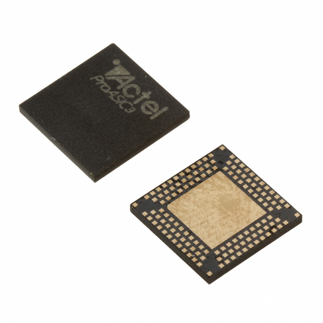

Das geht noch feiner - 0,5 mm Pitch, allerdings ist die Fertigungsausbeute nach dem Löten nicht so toll: http://www.digikey.de/product-detail/de/AGL125V5-QNG132/1100-1099-ND/2745046
#4309852
Ich schrieb: > Das geht noch feiner - 0,5 mm Pitch, allerdings ist die > Fertigungsausbeute nach dem Löten nicht so toll: > http://www.digikey.de/product-detail/de/AGL125V5-Q... Ja das Package sieht böse aus ;-)
#4309878
Bild vom Package fürs Archiv, das Bauteil ist abgekündigt. Soweit mir bekannt ist, hat sich MicroSemi/Actel komplett von dem Package getrennt. Ich vermute, dass es zu wenige Leute mit sinnvoller Ausbeute fertigen konnten, bzw. die zuverlässige Fertigung preislich in keiner Relation zu den als preiswert beworbenen FPGAs stand.
