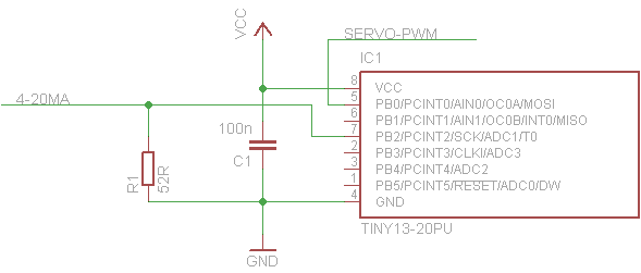

Hallo Zusammen,
ich suche jetzt schon eine Weile ein Modul/ μC/ oder eine Schaltung, die
mir ein 4-20mA Signal in ein 50Hz (20ms) PWM umwandelt mit einem high
wert zwischen 1und 2ms (Abhängigkeit vom Eingang).
Die meisten werden es jetzt schon erahnen, ich möchte einen Servo- Motor
ansteuern.
Dieses analoge Ausgangssignal bekomme ich von einer PSP.

#3611162
@ Christoph K. (christoph_k73)
Das kann ein kleiner uC machen, z.B. Attiny13. Oder man baut es klassich
analog auf. Das Grundprinzip ist immer gleich. Strom über einen
Widerstand in eine Spannung wandeln und damit eine PWM steuern.

#3611620
>Ich frage jetzt einfach mal in die Runde, gibt es jemand der mir in
>dieser Angelegenheit helfen will/ kann?
Siehe Anhang. Das hex-File in den ATtiny13 brennen, gemäß Plan
anschließen, fertig. Die 20mA erzeugen knapp 1,1V Spannungsabfall an R1,
das wird gemessen und in eine PWM umgewandelt. Um das Ganze zu
kalibrieren, muss man die Pulsbreite der PWM bei 12mA Eingangsstrom
messen und im EEPROM auf Adresse 3F das Oszillatorkalibrierbyte
eintragen. Tut man das nicht, läuft er mit der Standardfrequenz. Geht
auch, hat halt ein wenig Fehler.

OP #3611711
vielen Dank für die Antworten.
Am Ende soll das ganze eine Temperaturregelung über eine Wago werden,
die über Servos Warm und Kalt Wasser mischt, evtl. noch ein 3. Servo der
auf und zu macht aber mal sehen, wie dich das dann so auf der Wago
umsetze.
Die Genauigkeit muss jetzt nicht übermäßig sein, aber genug um 1°C genau
zu regeln.
Das Ganze ist rein Privat.
Die Lösung von Falk Brunner sieht nicht schlecht aus, Danke dafür. Das
würde ich mit Sicherheit irgendwie hinbekommen das auf einen IC zu
brennen. Das Aufbauen der Hardware sieht auch nicht allzu Kompliziert
aus.

#3634361
@ Helge A. (besupreme)
>Plan B ist die Modifikation von Falk's Programm.
Würde ich empfehlen, denn die SPS mit der Generierung von Servosignalen
zuzumüllen ist nicht sonderlich sinvoll.
Der Tiny hat zwei OCR Ausgänge, die Programmierung ist geradezu trivial,
zum ja nur geschaltet werden soll. Spannungsteiler an zwei Eingänge, 2.
OCB0 Ausgang verdrahten, Programm anpassen, fertig.
