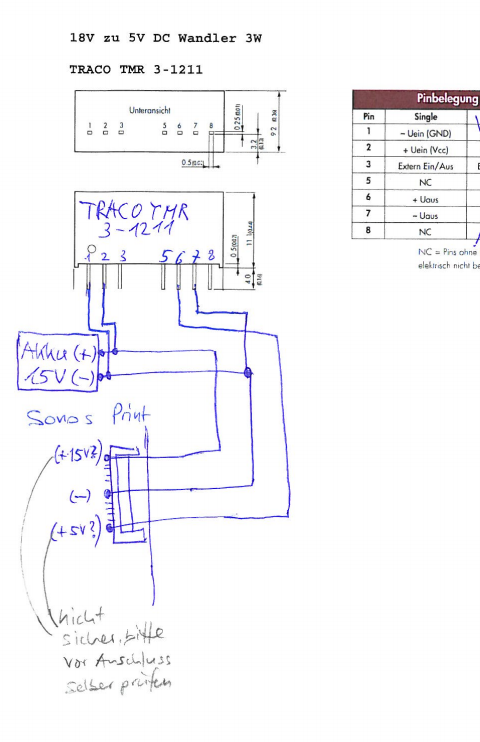

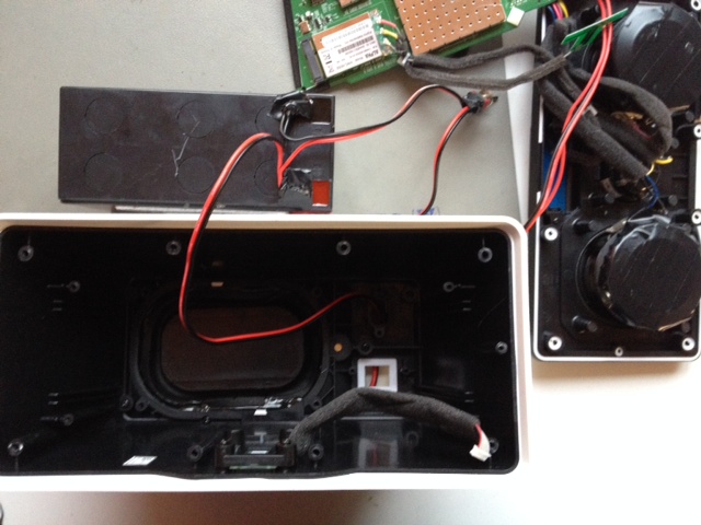

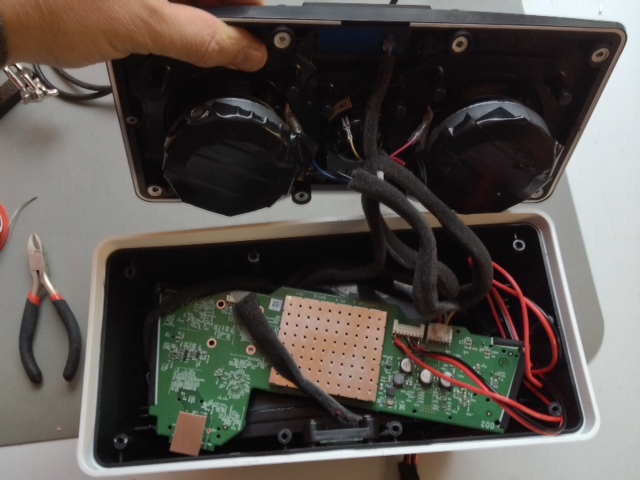

Sonos Play 3 mit Akku und Ladekabel versehen.
Sonos Play 3 kann auseinander genommen werden (Gitter entfernen) und
dann:
- Netzteil Print entfernen
- 1x 18V zu 5V Wandler besorgen (Traco TMR 3-1211 (18V zu 5V DC Wandler
3W))
- 1x Schalter
- 1x Blei Akku mit ca. 4-6AV
- 1x Blei-Akku Ladegerät
Das Sonos benötigt 12V und 5V für den Betrieb.
Ein 12V Blei Akku kann dann die 12V liefern und mit Hilfe des DC/DC
Wandlers 24V zu 5V kriegt man noch die 5V her.
Das ganze lief bei mir mit einem 6AV Akku ca. 10h lang :-)

>1x 24V zu 5V Wandler besorgen
aber
>(IZ2412SA)
später
>...und mit Hilfe des DC/DC
Heisst Das, Du betreibst den 24V Wandler (welcher - meiner Meinung nach
24V->12V (IZ2412SA) macht, mit 12V Input und erhältst daher statt 12V am
Ausgang "nur" 5Volt, die zufällig passen.
Kläre mich mal bitte auf, was jetzt hier stimmt, dankeschön
Axelr.
DG1RTO
Gast #3613013
Entschuldigt es ist natür ein anderer DC/DC Wandler:
Traco TMR 3-1211 (18V zu 5V DC Wandler 3W)
Wegen der getesteten Akku Dauer: Der Akku hatte dann nur noch 8V, war
aber sowieso ein occ. Akku.

Hat jemand das oben genannte Projekt denn schon vollendet und es mit dem
Akku geschafft den Play 3 zum laufen zu bringen?
Wenn ja: hat jemand Detailzeichnung/ Schaltung oder Fotos?
