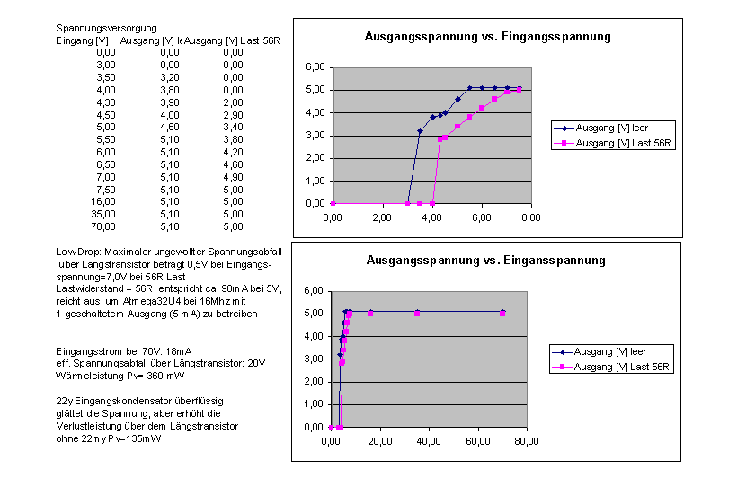

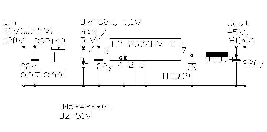

OP #3638416
Hallo Freunde des Arbeitens mit Mikrocontrollern,
die von mir vorschlagene Schaltung funktioniert.
Aber: Der Spannungsabfall über den Längstransistor ist mit 4,5V zu hoch.
Das führt dazu, dass im Bereich unter 10,5V kaum eine vernüftige
Spannung für einen Mikrocontroller mit 5V anliegt.
Nach einigem Recherchieren hier im Forum und in weiteren Sites bin ich
der Empfehlung von Oliver Betz
(http://oliverbetz.de/pages/Artikel/Linearregler-600V) (Dank!) gefolgt
Er schlägt einen selbstleitenden MOSFET vor.
Die Schaltung verändert sich wie angegeben (Bild). Somit kann eine 5V
MCU ab einer Spannung von 7V bis 70V (getestet) arbeiten. Für Spannungen
oberhalb von 70V fehlten mir die technischen Voraussetzungen, ich sehe
jedoch keinen Grund, warum die Schaltung nicht auch bis 120V arbeiten
sollte, ausser die Verlustleitung.
Ich habe die Schaltung betrieben mit 50V Wechselspannung,
gleichgerichtet über eine Graetzbrücke (also ca. 71V). Der
Längstransistor BSP140 folgt der Spannungsänderung der ungesiebten
Gleichspannung und verbrät nun alle Spannungen und Spannungspitzen
oberhalb der 51V, die durch die Z-Diode vorgegeben sind. Wenn man vor
dem Längstransistor einen Siebelko schaltet, dann erhöht sich die
effektive Spannung (weniger Ripple), und der Längstransistor erzeugt
beim Ausregeln mehr Verlustleistung, d.h. der 22y Elko schadet mehr als
er nützt, deshalb optional.
Ab 51V sollte auf jeden Fall kein Eingangselko verwendet werden, und man
muss die Verlustleistung des Längstransistors (Kühlung, weil Pv bis 1,2W
möglich!) im Blick haben.
Die Stromversorgung ist nicht kurzschlußfest. Bei mir wird sie für einen
Festeinbau in einer Schaltung verwendet, die nicht mehr als 90mA bei 5V
bzw. bei 2,7V entsprechend weniger zieht. Die MCU Atmega32u4 soll mit
internem RC Oszillator betieben werden (8Mhz) und kann dann auch hinab
bis  2,7V arbeiten, sofern die Ausgangspegel dann noch reichen.
Versuchweise habe ich einen ATMEGA32u4 mit Quarz und 16Mhz
angeschlossen, und er hat funktioniert, ich weiß, das ist kein ernster
Test, aber schon mal plausibel. Wie glatt die Gleichspannung ist, habe
ich nicht testen können (kein Oszi).
