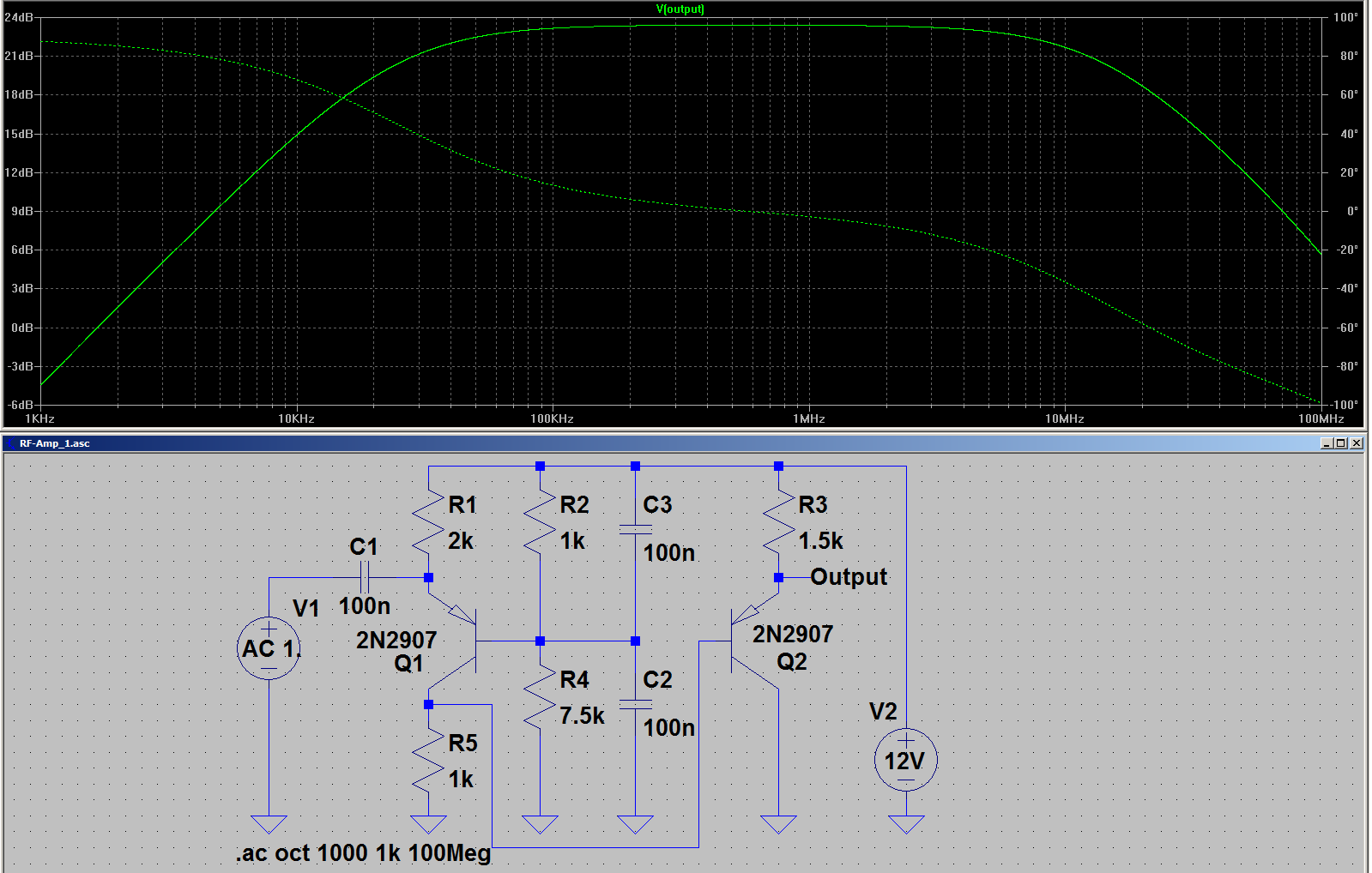

Gast #3612996
Habe mal dieses aufgebaut & in LT-Spice simuliert.
Hatte keinen AF239 für die Simulation, deshalb den ersten besten PNP
2N2907 genommen.
Die Simulation hat immerhin 23dB Verstärkung knickt aber ab 10MHz
merklich ein.
Die Praxis schafft nur ca. 10dB Verstärkung und knickt (-3dB) schon bei
2,4MHz ein!
Habe erst gedacht, ich hätte Emitter und Collector vertauscht, war aber
richtig. Ist meine Schaltung blöd, oder sind die Transistoren durch 40
Jahre lagern verschlissen?
Gast #3613016
Joachim schrieb:
> Die Belastung durch die Kapazitäten (Miller-C und Eingangs-C von Q2) ist
> zu groß.
Nö,
wenn ich in der Simulation die Verbindung zu Q2 auftrenne, ist anm
Collector von Q1 der selbe schlechte Frequenzgang.
Q2 ist lediglich ein Impedanzwandler, damit der Ausgang nicht bei 50 Ohm
total zusammenbricht.
Gast #3613028
Peter Zz schrieb:
> Joachim schrieb:
>> Bleibt immer noch die Miller-Kapazität von Q1.
> Nö, die Basis ist ja hochfrequent auf Masse Potential!
Mach doch einfach mal, zumindest in der Simu ist das eine Sache von
webigen Minuten.
Die Miller-Kapazität ist die (verstärkte) Kapazität zwischen B und C. Da
ist es irrelavent, ob die Basis fest ist oder nicht. Und diese
(verstärkte) Kapazität liegt paralell zu Deinem Kollektorwiderstand.
Persönliche Seite #3613031
> 2N2907 genommen.
> merklich ein.
> 2,4MHz ein!
a) sind die Transistoren nach 40 Jahren wohl schon ein bisschen
verschlissen
b) Wie kommst du darauf der 2n3907 kann mit so hohen Frequenzen umgehen?
c) So ein Layout funktioniert bei 900 MHz nicht mehr richtig.
Wie andere bereits dargestellt haben, einen Hochfrequenzverstaerker mit
alten Germaniumtransistoren aufbauen zu wollen, wird nicht einfach sein.
Nimm doch moderne Bauteile?
Gast #3613038
> Hatte man wegen dieser Effekte nicht die Kaskode-Schaltung?
Ja.
Persönliche Seite #3613046
Peter Zz schrieb:
> MAR3 und ERA4 etc. kann ja jeder Depp!
ein Elektriker der eine Steckdose anklemmt ist also ein Depp, er sollte
lieber die Wand aufmeisseln und eine SPS mit Atomuhr einbauen und sich
dafuer bestaunen lassen.
Datenblatt lesen: https://www.fairchildsemi.com/ds/MM/MMBT2907.pdf
Das ist kein HF Transistor.

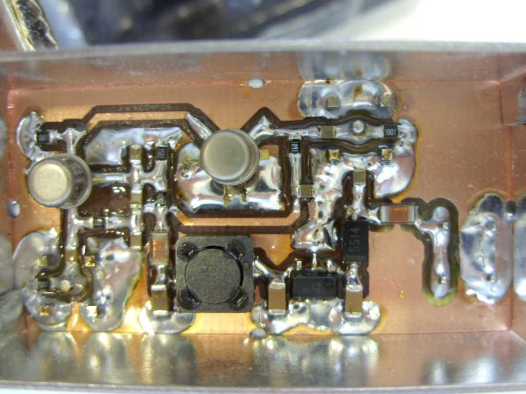

@Peter Zz
vielleicht nicht wirklich 10...880MHz, aber paar 100MHz sollten mit
einem Norton-Verstärker machbar sein, der mehr oder weniger auch
definierte Impedanzen über den Bereich aufweist (soweit ich das noch in
Erinnerung habe, stehen Ein-und Ausgangs-Z in Beziehung zueinander -
dessen Ein/Ausgangs-Z hängt von Z der angeschlossenen Quelle/Last ab).

#3613577
Noch zwei Literaturstellen aus der Spätzeit der Germaniumtransistoren:
Siemens Schaltbeispiele (englische Version) 1974/75
und ein UKW-Berichte-Artikel meines späteren Kollegen Walter Schumacher
DJ9XN zur Berechnung von Microstrip-Schaltungen. Das Kapitel hier
beschreibt die Berechnung der Anpassnetzwerke für einen (schmalbandigen)
Antennenverstärker mit AF239 für das 70cm-Amateurband 430-440 MHz.
