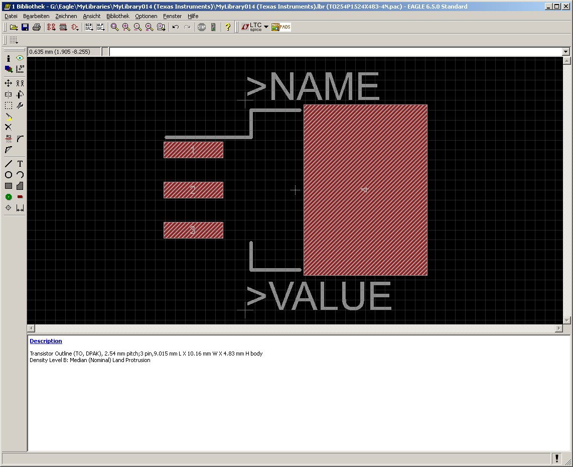

Lötpaste bei TO-263 / D2PAK Gehäuse vollflächig oder "gerastert"?
OP #3611663
bei den in Eagle 6.5.0 (http://www.cadsoft.de) vordefinierten
TO263-"Packages" ist die Fläche für den Lötpastenauftrag mittels
Schablone meist über das SMD-PAD als Rechteck definiert (vergl.
Eagle_Lötpaste.png im Anhang). Wenn ich richtig informiert bin sollte
gemäß IPC7351C der Bereich jedoch "gerastert" sein (vergl.
IPC7351_Lötpaste.png). Wie sind Eure praktischen Erfahrungen zu diesem
Thema, d.h. in welchem Fall lässt sich die Paste besser auftragen, wie
verhält sich die Sache beim Reflow-Löten, etc?
Mit freundlichen Grüßen
Guido

Gast #3612344
Gebhard Raich schrieb:
> Wenn man nicht rastert, bilden sich meistens Lötkugeln am Rand, infolge
> der zu grossen Zinnmenge.
Sicher? Das Bauteil schwimmt auf dem Lötzinn auf. Insofern keinerlei
Druck von oben auf dem BT ist wird das Lötzinn nicht verdrängt.
Davon ab gibt es die Schablonen in unterschiedlichen Dicken.
OP #3613164
Hallo Gebhard,
vielen Dank für den Hinweis. Ich habe jetzt die gerasterte Version
gewählt.
Stimmt. Man muss sich jedoch für eine Dicke entscheiden. Hier kommt
natürlich ins Spiel welche anderen Bauteile noch auf die Leiterplatte
mit drauf sollen.
Guido
