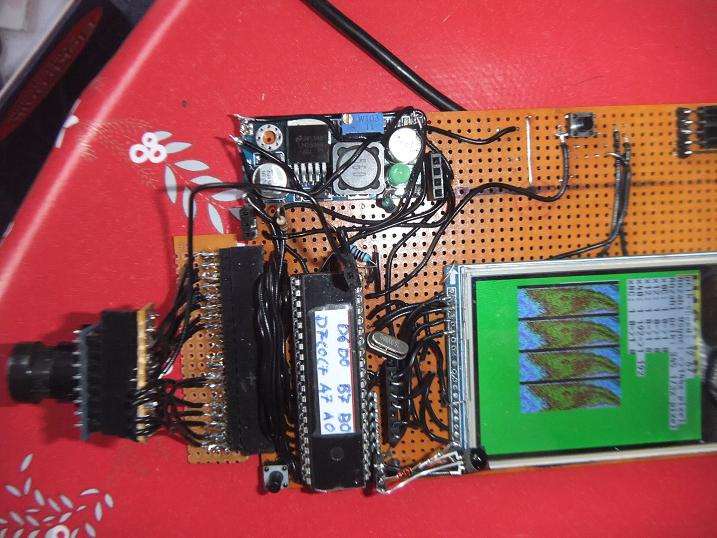

Ich habe diesen ov7670 code und bekomme damit eine Art "Bild".

der ov ist auf QCIF = 176 x 144 Pixel eingestellt. Das Bild soll in vier
Durchläufen jeweils um 44Pixel versetzt aufgenommen und gezeichnet
werden.
Irgendwas klappt mit der versetzten Aufnahme nicht. Der buffer wird bei
den Durchgängen n>0 nicht überschrieben, so dass das erste Teilbild
4fach dargestellt wird. Was stimmt an meinem Aufnahme-Offset nicht?

Gast #3612459
mein modul hat keinen fifo. Der Datenbus geht direkt in den
Atmega1284-buffer. Da die Kapazität des buffers beschränkt ist, muss das
Bild in vier Teile zerlegt werden.
Das speichern des Bildes wäre erst das nächste Problem.

Gast #3612788
das sind die defines:
u8 buffer[14000];//=>80x80x2=12800, 176x38x2=13376
#define max_x 176//44
#define max_y  38//144
u16 zl_buf;
Der Hinweis auf 176x38 Pixel war gut. das habe ich umgesetzt. Das
Problem bleibt aber. Der Wert zl_buf endet beim ersten Durchgang mit
13376, wird dann auf 0x00 gesetzt und bleibt im 2.-4. Durchgang
merkwürdigerweise auf 0.
Warum wird zl_buf++ dann nicht mehr ausgeführt????????????????
#3612792
Der ATMega1284 (
http://www.atmel.com/devices/atmega1284.aspx?tab=parameters ) hat 16
kByte SRAM. Für den Puffer verbrätst du davon schon 13,5kByte, bleiben
noch 2,5 kByte für Stack, Variablen und Co. - vielleicht ist da einfach
zuwenig Platz über (hast du eventuelle noch andere Puffer erstellt, für
andere Zwecke?). Wenn der Stack nicht mehr ausreicht, gibt es nicht
zwingend eine Fehlermeldung, sondern komisches Verhalten.
Probiere mal mehr Durchläufe mit weniger Zeilen auslesen und
entsprechend verkleinertem Puffer.
