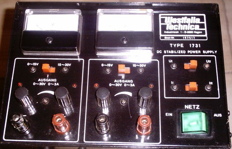

von Route_66 H. (route_66)
MaWin schrieb:
> Immerhin kann man heute Strom und Spannung zugleich anzeigen.
Kann das Westfalia-Ding ja: linkes Instrument: Spannung, rechtess Strom.
Den zugehörigen Kanal (I) oder (II) per Wahlschalter!
