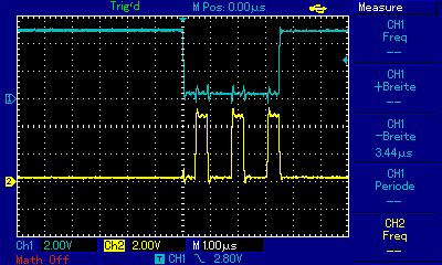

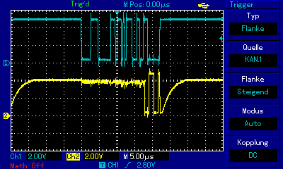

von Dominik V. (Firma: TBV) (d190979v)
Hallo Dirk,
Warum ich gefragt habe...
Nachtrag:
Siehe Anhang MAP004 - 7 bytes
Siehe Anhang MAP007 - 8 bytes
Sollte also die nächste Instruction parallel zum Datenabruf möglich
sein, funktioniert mein Systemdesign mit dem 512er Speicher im
BYTE-Zugriff, ansonsten muss ich generell auf PAGE oder SEQUENTIAL
umsteigen.
In den Beiden OSZI-Abdrücken sieht man es im oberen Signalverlauf des
MOSI (unteres Signal UART bei 17k), bei 7 byte ist noch Platz, bei 8
byte ist es sehr auf "Kante genäht".
Der SPI arbeitet hier schon mit 2 er Teiler = 9,216 MHz.
Gruß Dominik

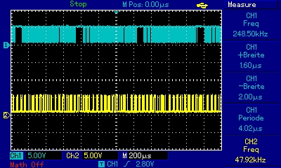

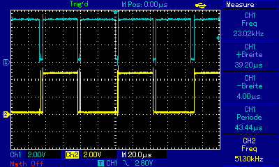

Ich habe dann gestern mal einen ersten Versuch im Byte-Mode gemacht, Der
ATMGEA schreibt die USART-Daten direkt per SPI in den Chip, nachdem die
128k abgespeichet sind, liefert er diese auch direkt wieder per USART
aus (Quick n´dirty):
void LCV_PushByte(uint8_t data)
  LCV_PORT &= ~(1<<LCV_CS); //SS/CS auf low
  SPI_MasterTransmit(LCV_WRITE);   //Write Instruction
  SPI_MasterTransmit(lcvWritePointer>>16); //24bit-Adresse 23LCV1024
  SPI_MasterTransmit(lcvWritePointer>>8);  //16bit-Adresse 23LCV512
  SPI_MasterTransmit(lcvWritePointer);
  SPI_MasterTransmit(data);
  LCV_PORT |= (1<<LCV_CS); //SS/CS auf high
  lcvWritePointer++;
  if(lcvWritePointer==131072UL)
    lcvWritePointer=0;
  lcvUsed+=1;
do //Hauptprogramm
  while(lcvUsed<131072L)
    while( !(UCSR0A & (1<<RXC0)) );
    LCV_PushByte(UDR0);
  while(lcvUsed>0)
    while(!(UCSR0A & (1<<UDRE0)));
    UDR0=LCV_PullByte();
} while(1);
(Die Pull-Funktion ist der Push-Funktion weitestgehend ähnlich.)
Bei dieser Vorgehnsweise limitiert im Moment der USART den
Datendurchsatz
auf 23k (Übertragen: 128blöcke 262144byte Zeit=11.375s
Byte/s=23045.626373626375). Der SPI-Bus läuft bei 9.216 MHZ auf einem
Breadboard. LOL. Die Oszi-Abdrucke zeigen oben MOSI und unten MISO. Es
ist also bei so einer Vorgehensweise noch reichlich Platz auf dem Bus.
Allerdings nicht genug um gleichzeitig zu lesen, selbst wenn das
restliche Programm 0 Takte verbrauchen würde. Mit dem 512er würde es so
gerade gehen. Aber das war ja nach den Berechnungen im Vorfeld schon
klar. Ansonsten gefällt mir der 23LC*XXXX schonmal echt spitze.

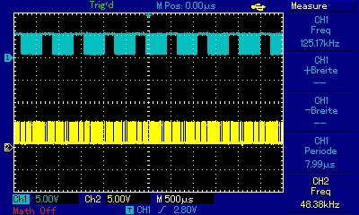

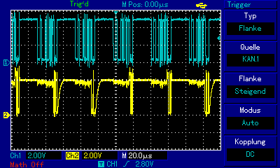

Hallo Dirk,
kleine Ergänzung, so sieht es auf dem Bus aus wenn man in den
SEQENTIAL-MODE umschaltet (allerdings bei gleichem Hauptprogramm). So
jetzt muss ich das
ganze noch Interrupt-Save machen ;-)
Danke für die Hilfestellungen.
Gruß Dominik

von Dirk K. (dekoepi)
Sequential sieht doch super aus! :)
Schön, dass es funktioniert :)
