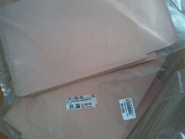

ich habe bei Pollin zwei mal das Leiterplattensortiment bestellt.
Ich dachte immer, dass da eine Schutzfolie drauf wäre.
Allerdings ist dort keine Schutzfolie drauf.
Kann ich damit gar nicht Platinen ätzen.
Wollte es belichten, dann in Natriumhydroxid legen und dann in
Natriumpersulfat.
Vielen Dank für eure Antworten!!
Fabi
Doch, aber...
...dazu fehlt der Photolack.
Also andere Methode wählen (Edding oder Laserdrucker/Bügeleisen), oder
Photolack selbst aufbringen (Positiv 20 von CRC Kontakt Chemie).

Das ist Kupfer beschichtetes Hartpapier OHNE Photolack. So wie es früher
benutzt wurde oder Wie es die Industrie für Consumer Geräte nutzt.
Da müssen die Flächen, die später Kupfer sein sollen mit einem ätzfesten
Lack abgedeckt werden. Die Industrie macht das mittels Siebdruck.
Der Hobbyist machte das früher mit Lackstift oder mittels Photolack und
Belichten / entwickeln.
Heutzutage spart man sich fie Fummelei mit dem Photolack und nimmt
beschichtetes Material wie Du erwartet hattest.
Das ist aber eben nicht der Normalfall. Sowas wird nur für Kleinserien
oder Einzelstücke genutzt. Denn ob man eine Belichtungsmaske oder eine
Siebdruckmaske herstellen muss ist für große Serien egal. Dann spart man
sich eben die Photochemie und druckt direkt aufs Kupfer.
Für kleine Sachen ohne SMD Bauteile kann man auch heute noch mit
Lackstift arbeiten.
Der Photolack aus der Srühdose ist dagegen nicht so einfach. Das
erfordert Testreihen und sauberes Arbeiten.
