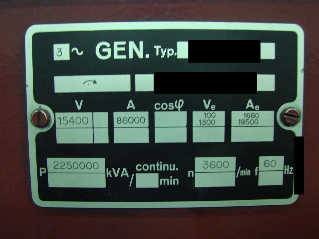

von Dipl.- G. (hipot)
magic smoke schrieb:
> düfte die größte Maschine der Generator des
> EPR Atomkraftwerks mit 1600 MW sein.
Vielleicht. Vermutlich aber nicht.
Wir haben eine Maschine mit 2 GW hier herumstehen.

von Mac G. (macgyver0815)
Werden damit die Hi-Potentials aus der Normalo-Masse
herauszentrifugiert?
von Frank X. (flt)
In englischsprachigen Foren würde man sagen:
"Pic or it did not happen"
von Magic S. (magic_smoke)
Jaja. "Zwei Ganze Watt".
Richtig. :-)
Warum sollte ich ein Bild machen wollen? Aufwand für nichts, nur um
etwas zu beweisen. Die besagte Maschine hat eine Nennscheinleistung von
mehreren tausend MVA und einen cos phi von irgendwas um 0,8. Die 2 GW
gehen locker vom Hocker.
> das ist Bullshit.
Nein, denn für diese Sondermaschinen ist 1 Sekunde oder dergleichen die
"Dauerleistung".
> Wenn ich mir ein wenig Mühe gebe, erzeuge ich 10 Gigawatt zuhause auf
> dem Basteltisch.
Dafür reicht Deine Anschlußleistung vermutlich nicht. :D
Anbei das Typenschild von besagter Sondermaschine. Im
Datenblatt/Abnahmeprotokoll ist der gemessene cos phi mit 0,8 angegeben,
das heißt die Nennleistung ist 1,8 Gigawatt in bezug auf das
Typenschild. Allerdings ist die Sache komplizierter: Die Angaben sind
(von der Frequenz abgesehen) Nennwerte für 50 Hz. Die Leistung ist
ebenfalls nicht der tatsächliche Output der Maschine, sondern eine
theoretische Bemessungsgröße vom Hersteller; gemessen wurden in der
Realität 2,5 GVA (2 GW, wie ich sagte). Sieht man sich die Impdedanz an
und den maximalen Strom, bringt die Maschine bei 100% Erregung sogar 3
GVA (2,4 GW). Diese Ströme von weit über 100 kA sind jedoch vom gesamten
System fast nicht mehr sicher zu beherrschen, so daß wir quasi nie an
das Maximum herangehen.
Die leistungsstärkste elektrische Maschine befindet sich demnach in
China. Die Chinesen realisierten ein altes russisches Militärdesign für
einen Stoßleistungsgenerator; Nennleistung deutlich über 6 GVA.
