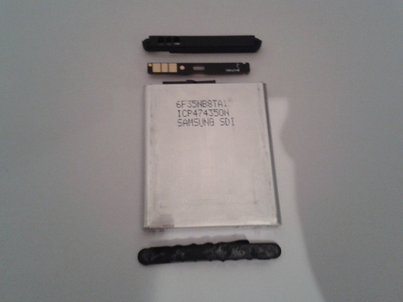

ich benötige dringend Hilfe in Sachen stabile Stromversorgung eines
Handys.
Kurz zum Hintergrund: Ich habe ein Huawei Ideos X3 gekauft, da sich
dieses theoretisch ohne Akku bzw. nur mit angeschlossenem Ladekabel
betreiben lässt.
Wenn man den Akku entfernt und das Handy einschaltet, startet es zwar
regulär, WLAN und die Verbindung mit dem Mobilfunknetz ect. funktioniert
aber ohne Akku nicht. Erst bei eingelegtem Akku ist beides wieder
nutzbar.
Lange Rede, kurzer Sinn: Ich hab den Akku auseinander gebaut, die kleine
Leiterplatte mit den 3 Kontakten vom Akku getrennt und an die Kontakte
des Handys angelegt. WLAN und Netzverbindung klappen so wieder,
allerdings scheint das Handy über das Ladekabel nicht genug Strom zu
ziehen. Wenn das Handy mehr Strom benötigt um etwas zu starten dann geht
das Handy aus.
Nun ist meine Frage: Weiß jemand dazu eine Lösung? Mein Gedanke geht
dahin an die Leiterplatte einfach ein Netzteil an + und - zu löten. Aber
es muss eine stabile Spannung anliegen.
Bitte nehmt es mir nicht übel, ich hab was so etwas angeht nicht viel
Ahnung und benötige daher qualifizierte Hilfe und Antworten.
Ich würd mich freuen, wenn mir jemand verraten würde wie ich das am
einfachsten umsetzen kann :)
Danke!

von Max D. (max_d)
Ein 3.3 V Regler der mindestens 3C -besser 5C- (C ist die Kapazität vom
Akku als Strom, also 1000 mAh Akku => 1A Strom) liefern kann. Und dann
KEIN USB-Kabel (sonst versucht das Handy den Regler zu laden, ist rel.
ungesund).
Fertig ist die Laube. Wenn du das 24/7 laufen lassen willst lohnt ein
Schaltregler für die 3,3 V.
Das Handy wird rel. wahrscheinlich motzen, dass der Akku leer ist (dazu
zählen die nämlich die Ladung im akku), läuft aber normalerweise mit
einer 0% Anzeige weiter...

Vielen Dank :) das klingt nach einer vernünftigen Antwort. Also auf dem
Akku selbst steht 3.7 V, 1200 mAh (4.4Wh). Dann muss ich mal nach nem
passenden Bausatz oder Schaltung suchen...
von Max D. (max_d)
Ein 3,7 V LiPo Akku hat zwischen 3 (wenn er leer ist) und 4,2 (wenn er
voll ist) Volt. Die 3,7 sind nur ein Mittelwert. Die 3,3 V sind also gut
im Rahmen und in nahezu beliebiger Amperezahl verfügbar, da "standart"
digitalspannung (neben 1,8 und 5 V).
Die 3C sind die übliche Obergrenze für den Strom von nicht-Modellbau
LiPos, wenn man etwas Luft will nimmt man halt 5C.

Ganz vergessen. Du kannst auch anstelle des akkus einfach nen gold-cap
an die platine löten (auf die polarität achten) ein 5V 1F cap sollte die
spitzen bei m starten von prozessen locker aushalten.
von Max D. (max_d)
Ein Goldcap hat einen Innenwiderstand im zweistelligen Bereich, der
bricht ein wenn du auch mehr als eine LED dranhängst.
Was (theoretisch) gehen könnte, aber sinnlos ist, wäre ein Supercap wie
er für Verstärker im KFZ zu haben ist, die haben Innenwiderstände im
Milliohm Bereich.
