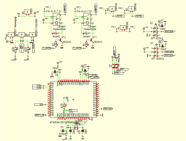

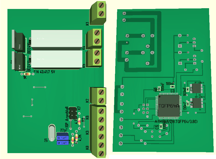

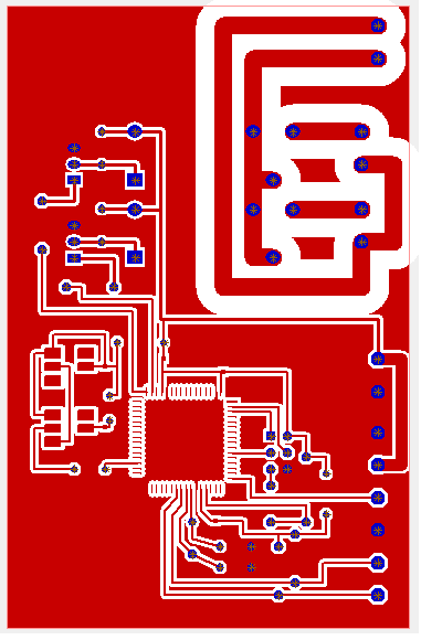

von Tobias N. (silberkristall)
So,
habe mich nun für Relais entschieden.
Die Relais sind von Finder. Spule 5V, Schaltleistung 230VAC galvanisch
getrennt.
Ich hoffe die Leiterbahnenabstände auch groß genug gewählt zu haben für
Glühlampen.
5mm Leiterbahnen und 5mm Aura.
Sollte reichen für 230V max. 50/60Watt, oder?
Der ATMega128 wird mit 8Mhz betrieben. Bei 200LEDs mit dem ws2811
controller sollte das ausreichen. 11ms prob "sendevorgang" an die LEDs.
von René K. (cyprius)
Wofür eigentlich der Atmega128, bei soviel ungenutzten Pins? Wenn du
zwingend den Platz im Flash brauchst funktioniert auch der (modernere)
ATmega1284 im kleineren TQFP, und ich könnte mir auch gut vorstellen,
dass du direkt auf einen ATmega328 runtergehen kannst. Da hast du dann
ein wesentlich kleineres Package und weniger Kosten.
Edit: Der GND-Fill unter den Relais ist ja auch im besten Fall völlig
unnütz. Den würde ich da noch entfernen.
von spess53 (Gast)
Hi
>getrennt.
Glänzende Idee: Relais die Netzspannung schalten an den gleichen 5V wie
der Controller. Die Abstürze sind vorprogrammiert.

von Ein (Gast)
Tobias N. schrieb:
Was ist eigentlich der ganze rote Krakelkram im Schaltplan? Kann man das
nicht ausblenden?
