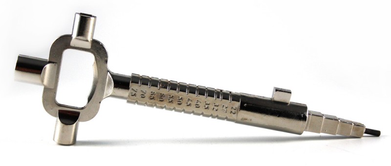

Billigster Hausmeisterschluessel, warum trotzdem so aufwaendig ?
OP (Firma: Huddel und Brassel Ltd.) Persönliche Seite #3613407
letztens brauchte ich fuer ein Schloss, ohne Schloss, einen
"Hausmeisterschluessel" OVP.  Aufgemacht und, naja, ernuechterndes
Ergebnis. Billigster Schund. Ober okay, ich bin kein Hausmeister und
werde das Ding extrem seltenst brauchen.
Gleich nach dem Auspacken stoerten mich die Naete vom Druckguss. Also
Feile entfettet und das Teil mal ein bisschen zurecht gezimmert.
Die eigentliche Frage ist aber.
Unter dem "Chrom/Zink" befindet sich relativ dickes Kupfer, was ja wohl
zur Elektrolyse gebraucht wird. Nun frage ich mich, warum man sau teures
Kupfer und Zink bzw. Chrom auf den Guss bringt, ganz zu schweigen von
dem relativ komplizierten Verfahren, um den eh billigen Guss nochmal
schoen aussehen zu lassen ?!
Ist denn Druckguss irgendwie anfaellig, dass man den Kram verzinken muss
Dient das rein der Optik, dass man es teuer verkaufen kann ?
Widerspricht sich doch aber dem Preis von unter 10.- inkl. Versand.
Als Hersteller solcher "Kunstwerke" achte ich doch auf jeden Cent. Warum
also das teure Kupfer, Zink und Elekrolyse ??? Allein der Prozess muss
doch richtig in's Geld gehen.
Bekaeme ich das Teil ohne diesen Zink / Chrom Geschnoerkel fuer 5.-
statt 10.-, wuerde ich das doch vorziehen.
Gast #3613422
Ja. Zinkdruckguss bildet auf Grund des unedlen Metalls eine
Weisskorrosionsschicht, die vor weiterer Korrosion schützt.
Abe rnur, wenn das Teil nicht ständig mechanisch beansprucht
wird, also in diesem Fall im Schloss schabt und gegen andere
Schlüssel rüttelt. Dann korrodiert der Schlüssel immerwe iter
und sondert dabei weisses Pulver ab, was auch noch zu
gesundheitlichen Effekten führt, Hautirritationen würde ein
Marketingfuzzi sagen, andere verkaufen Zinksalve als Bakterientöter.
Also werden die Schlüssel in grossen Wannen erst verkupfert
(bildet schnell Patina), dann vernickelt (Nickelallergie)
und dann verchromt (haltbarer Glanz), das kostet nur wniege
ceent.

OP (Firma: Huddel und Brassel Ltd.) Persönliche Seite #3613446
Okay, kann man verstehen.
> ceent.
DAS verstehe ich nicht.
Diese Dinger werden wahrscheinlich doch in millionen Stueckzahl
hergestellt und Du kennst den Aufwand einer mehrgeangigen "Elektrolyse".
Ich als Ingenieur (Also ein Geizhals mit Planung) wuerde doch dann eher
ein Material nehmen das den ganzen Aufwand unnoetig macht. Aluguss,
Aludruck, oder gar billigsten st50 (heisst heute anders, aber rostet
nicht mehr) Stahl.
Die Kupferauflage allein ist so dick, das ich sie mit der Feile nicht
weg bekommen habe. Natuerlich habe ich die Maße nicht veraendern wollen,
also habe ich da keine 500µ runter geschrubbt, aber es ist doch alles
ziemlich dick aufgetragen.
Ich denke ich bohre da mal ein Loch durch und versuche die Staerke zu
bestimmen.
Behaupte aber trotzdem mal, in den Himmel hinein, dass es rein der Optik
dient. Billigstwerkzeug = Verchromt = Werkzeugstahl. So denken ja viele.
Nur kann man einen Belzer nicht mit einem Mannesmann vergleichen.
Muss ich noch drunter schreiben.
Natuerlich haben die Hersteller von dem Teil, also die "geizhals"
Ingenieure sich was dabei dedacht. Ich frage mich nur was..

noe, das ist genau anders rum.
Ja, nennt man eigentlich "Baustellenschluessel", hast Du Recht, aber das
war vor 20 Jahren. Gab es frueher fuer jeden Stift in der Werkzeugkiste.
Muss man ja auch auf einer Baustelle haben.
Und doch, klar kann man damit Tueren oeffnen, die keinen
Schliesszylinder haben. Genau dafuer sind die naemlich gemacht. Und
genau aus dem Grund habe ich mir das Ding nochmal besorgt.
Ich komme aus der Elektro-Branche und nutze einen
"Schaltschrankschluessel". Aber genau den gibt es in mindestens 30
Versionen. Wie soll man den nun nennen ?
Aktuell nutze ich den hier (Bild) Passt fuer den meissten Kram. Sonst
eben wie vor 20 Jahren. Schraubenzieher und Kombizange.
Zu dem Beriff "Architektenschluessel" sage ich besser mal nicht viel.
Architekten und BWLer in den einen Sack und die "Handwerker" in einen
ganz Anderen.
Gast #3613650
Reinhard S. schrieb:
> Wie soll das mit dem abgebildeten Teil funktionieren? Bei
> Schließzylindern braucht man doch einen Knubbel am Ende, der sich dreht.
schau dir die abbildung doch mal genau an..
Gast #3613667
OK, Flaschenöffner ist klar.
Die diversen Vierkant-Schlüssel auch, aber wofür braucht man denn die
Skala? - vor allen mit dieser "krummen" Teilung: 22, 27, 32, 35...?
Beste Grüße, Marek
Persönliche Seite #3616121
Hallo Peter.
Du meinst ein Schloss ohne Schließzylinder.
Ansonsten:
Das wesentliche hat MaWin in seinem Beitrag ganz oben geschrieben.
Ergänzend wäre noch folgendes mitzuteilen:
Hinzu kommt noch, dass Zinkdruckguss nicht der festesten einer ist.
Wenn der Kram klemmt, bricht der Schlüssel gerne ab. In dem Falle besser
schmieren und ganz leicht unter stetigem Druck aus der lockeren Hand am
Schlüssel wackeln, um die Verklemmeung zu lösen.
Es ist aber sinnvoll, einem altgedienten guten Schlosser einmal dabei
zugesehen zu haben, und das auch selber an einem hakeligen Schloss geübt
zu haben. ;O)
"Fingerspitzengefühl" ist dabei im wahrsten Sinne des Wortes nötig.
Darum gibt es auch teurere Versionen aus Stahl (oder Bronze, vor allem
bei Dreikanten für Ex-Schutz (Schlägt fast keine Funken)).
Oder, ganz klassisch, einen großen Schlüsselring mit jeweils einzelnen
solcher Schlüssel aus Eisenfeinguß.
Ich habe aber schon Jahre sowas nirgendwo mehr angeboten gesehen.
Der Nachteil: ein sperriger, schwerer Schlüsselring. Der Vorteil, die
anderen Schlüssel des "Patentschlüsselsystems" sind im Zweifel nicht im
Weg....
Ausserdem empfielt es sich, immer eine kleine Flasche mit einer
Parafin-Petroleum Mischung (Achtung: Nur Schraubverschlüsse sind
wirklich dicht!) in der Tasche zu haben , wenn ich Hausmeisternd
unterwegs bin.
Der gemeine Bastler, der ohne viel Hintergrundwissen in den den Baumarkt
geht, freut sich, überhaupt etwas gefunden zu haben. Und der orientiert
sich halt am Aussehen und Preis. Insofern ist eine Galvanisierung für
den Hersteller aschon eine sinnvolle Investition....
