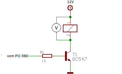

Relais Problem Öffnet nicht mehr
Gast #3613916
Tobias schrieb:
> Achso da wo ich das Voltmeter eingezeichnet habe messe ich auch im un
> betätigtem zu stand ~4V
Dort sollte eine Diode eingebaut sein, sonst stirbt dein kleiner
Transistor höchstwahrscheinlich beim ersten Abschaltversuch durch
Induktionsspannung.
