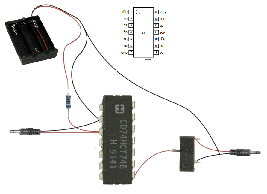

Gast #3613961
Hans Bauer schrieb:
> falls es eine Stromquelle benötigt (nur wenn es sein muss)
Nur mechanische Stromstossrelais bräuchten keine.
> sollte die auch möglichst klein sein, z.B. Knopfzelle etc.
Wenn deine Spannung des Impulses zwischen 3V und 5V liegt,
könnte ein FlipFlop wie das SN74LVC1G80 an einer Batterie
mit entsprechender Spannung (2 oder 3 Zellen) sein.
Nun bleibt aber das Problem, daß du über deine Signale sehr
wenig gesagt hast. Man weiß ncht, ob dort eine Spannung
anliegt. Gehen wir nur von einem Schalter nach Mase aus.
 Batt   10k    |  74LVC1F80
  |   +--+--|CLK  |     +--o Kamera
  |   |     |    _|     |
  |   o  +--|D   Q|--+-|I BSH103
  | Funk |  +-----+  |  |
  |   o  +-----(-----+  |
  +---+--------+--------+--o GND
Die Bauteile sind klein genug, keine Sorge, und der Stromverbrauch
liegt im Mikroamperebereich, Knopfzellen halten also lange.

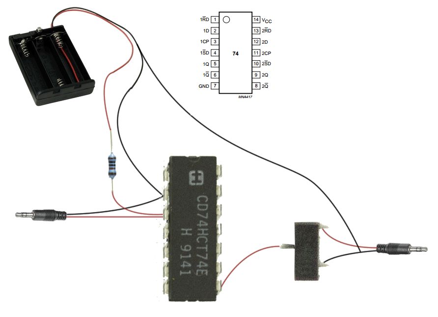

Mein Problem ist jetzt dass ich den obigen Schaltplan leider nicht ganz
durchschaue. Ich habe mal eine Skizze angehängt wie ich ihn
interpretieren würde, allerdings bin ich mir sicher dass da was nicht
stimmt.
Da der Transistor für meine Verhältnisse eher mikroskopisch ist, bin ich
versucht noch mal in das Geschäft zu gehen um einen größeren zu
besorgen. Hat da jemand eine Empfehlung für mich (Die Spannung ist ja
jetzt auch anders als bei Knopfzellen, oder)? Das Sortiment des Shops
kann man unter http://www.ebg-darmstadt.de/ durchschauen.

Ich habe jetzt nur etwas Angst dass die 4,5V die Elektronik der Kamera
beschädigen könnten, aber der Transistor sollte das ja verhindern?
