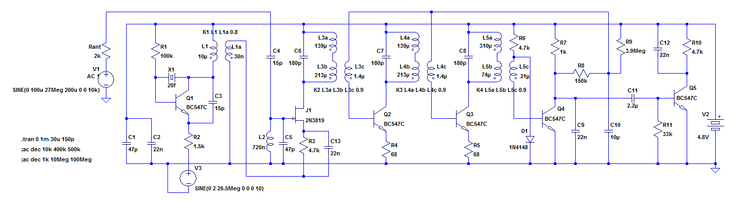

So, ich habe mal den Schaltplan vom Receiver selbst gezeichnet und hier
hochgeladen. Da sind auch schon unsere Bauelemente drin.

von B e r n d W. (smiley46)
Hallo Andreas
Der JFet hat theoretisch eine Mischverstärkung. Bei 1mV Antennensignal
können am Drain schon 1-5mV ZF-Signal (455kHz) anliegen. Ab da sollte
jede Stufe die 455kHz um 20 dB verstärken.
Um das Vorfilter abzugleichen, kann mit dem Oszi das Signal am Drain
angeschaut werden, mit dem Kern muss ein schönes Maximum einstellbar
sein. Nicht mit dem Tastkopf direkt an den Schwingkreis.
Die ZF-Filter sind nicht vorabgeglichen. Mit jedem dieser Filter muss
das 455kHz Signal auf Maximum abgeglichen werden. Auch hier sollte sich
beim Drehen ein deutliches Maximum ergeben.
Weil die im Schaltplan nicht eingezeichnet sind, haben diese Filter
einen Schwingkreis-Kondensator eingebaut? Dieser ist meist am Filter von
unten sichtbar. Ohne Kondensator wirken die ZF-Filter als
Breitbandübertrager.
Am Testpunkt sollten gar keine 27MHz messbar sein, denn HF ist mit einem
Kondensator nach GND abgeblockt. Dort kommen schon die demodulierten
Impulse raus.
Gerade sehe ich, deine Transistoren sind falsch (zumindest falsch
eingezeichnet (BC557=PNP). Du benötigst BC547=NPN.
Gruß, Bernd

beim Dran sehen wir da auch genügend gezuppel, um zu meinen, dass es
sowohl die eingehenden beiden Frequenzen, also auch die daraus
resultierenden sein können, samt so etwas wie Schwebung. Das scheint zu
gehen. Die Verstärkung der weiteren Stufen ist nur halt nicht wirklich
da.
Ah, danke für den Hinweis! :) Da hat sich der Fehlerteufel
eingeschlichen. genommen haben wir wirklich die BC547C, aber ich hatte
leider beim Zeichnen das falsche Symbol drin gelassen und dann genutzt.
Ist nun in Github gefixt. :) Danke dir.

Sowohl im ursprünglichen Plan als auch in deiner Zeichnung sind statt
Filtern (mit Kondensator) "nur" Übertrager eingezeichnet. Aber das wurde
ja schon geschrieben.
