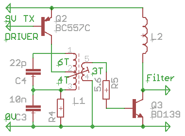

moien,
ich suche für diesen 27MHz sender und empfänger
https://dl.dropboxusercontent.com/u/20044292/mastering_electronics.png
[bild ist nur temporär!]
einige teile. gerade die spulen und einige 2NXXXX bauteile finde ich so
nicht bei conrad und co.
kann mir da vielleicht bitte jemand beim suchen helfen, wo es die direkt
gibt, oder welche anternativen man nehmen könnte?
zum beispiel gibt es wohl bei den TOKO spulen die firma garnicht mehr.
und da ich nicht genau weiss, welche eigenschaften die haben, kann ich
die auch nicht von anderenherstellern suchen.
kann mir da bitte jemand von euch helfen?
grüße, Andreas

Sofern nicht jemand zufällig noch einen alten Toko-Katalog haben sollte,
ist die ganze Schaltung dann ziemlich wertlos.  Die Parameter der Spulen
sind das Wesentliche daran.

von B e r n d W. (smiley46)
Hallo Andreas
Hier sind ein paar Vergleichstypen:
BC109  ~ BC547C
2N3702 ~ BC557C
BFY51  ~ BC141-16
2N4124 ~ BC547C
2N5457 ~ BF245A
Bandfilter L3, L4, L5, hier sind sicher ein paar brauchbare dabei:
Schau mal in der Bucht Nr. 380847727209
Die L2 im Empfänger ist dann noch ein Problem. Evtl. einen offenen
kleinen Spulenkörper mit Kern verwenden und selber wickeln. Die Spule
muss sich von ca. 550 ... 650 nH abstimmen lassen.
Das Teil wird durch die Bandfilter recht groß. Wenn es ums selber bauen
geht, ok. Aber nicht mehr auf dem Stand der Technik.
Gruß, Bernd

von Andreas H. (horn)
B e r n d W. schrieb:
> Hallo Andreas
Super gut, danke! :) Das Hilft mir schonmal weiter zu schauen und bei
Conrad und co was zu finden :).
> Ah, cool, gerade auch gefunden. Ich habe ihn auch mal angeschrieben,
> um zu fragen, ob die dabei wären.
Die Wahrscheinlichkeit, exakt die identischen Nummern zu bekommen, ist
verschwindend gering. Es sollten jedoch zumindest 455 kHz Filter dabei
sein und auf dem Foto sind auch ein paar drauf.
Hallo Andreas
Bei den drei Filtern wird sich hauptsächlich die Windungszahl der
Koppelwicklung unterscheiden. Das erste Filter soll selektiver sein und
das letzte mehr Signal bringen.
Solange die Filter überhaupt eine Koppelwicklung haben, wird die
Schaltung funktionieren. Möglicherweise ist dann die Bandbreite 1 kHz
breiter (muss aber nicht) oder die Reichweite 10m kürzer. Mit 100mW
Sendeleistung wird er die 200m überbrücken.
Gruß, Bernd
moien,
ich versuche nun die funktionen der einzelnen schaltungen zu verstehen.
diese sind leider nicht so pralle in dem buch beschrieben. daher bin ich
nun beim sender und genauer dem "driver" in der zeichnung 19.3.
verstehe ich das richtig, dass der schwingkreis dort ebenfalls die
27.095 MHz des erregerquarzes haben muss?
damit habe ich mal versucht mal die wicklungen und andere eigenschaften
von L1 zu bestätigen, siehe
https://docs.google.com/spreadsheet/ccc?key=0Au6iySZt3rrjdGw0QWttSDgybmhtZVNyOFNYeGRyWFE&usp=sharing
Es sind zwar noch kein 27 aber 20 MHz und da ich andere angaben, wie die
wirkliche länge der spule nicht hab, könnte das ja passen.
das ganze muss ja eh eingestellt werden und ich würde das halt auch auf
27mhz machn. ist das richtig?
schritt für schritt dem ziel näher! :)
Danke euch und grüße, Andreas
Hallo Andreas
Bei 27 MHz Quarzen handelt es sich um Oberwellenquarze. Es muss
verhindert werden, dass sie auf der Grundwelle schwingen. Dies geschieht
durch die 12µH Drossel am Oszillator. Mit einer 100µH Drossel würde er
vermutlich auf der Grundwelle bei 9 MHz schwingen.
L1 wird später auf Maximum abgeglichen. Falls die Frequenz so tief
liegt, muss möglicherweise am oberen Ende eine Windung abgewickelt
werden. Um den Schwingkreis nicht zu stark zu bedämpfen, wurden
Treibertransistor und Endstufe auf eine Anzapfung gelegt.
Die Basis der Endstufe wird über einen 100pF Kondensator angesteuert und
liegt mit 100 Ohm auf GND. Dadurch schaltet der Endstufen-Transistor nur
bei der oberen Spitze des ansteuernden Sinus durch.
Dabei produziert die Endstufe kräftige Oberwellen. Diese werden durch
das nachfolgende Filter (L2 und C1...C4) auf ein erträgliches Maß
reduziert.
L3 und der 47pF Kondensator bilden einen Reihenschwingkreis und sollen
die 140 cm lange Antenne an die Endstufe anpassen. Wird die Länge der
Antenne geändert, so müssen diese beiden Bauteile neu dimensioniert
werden.
Gruß, Bernd

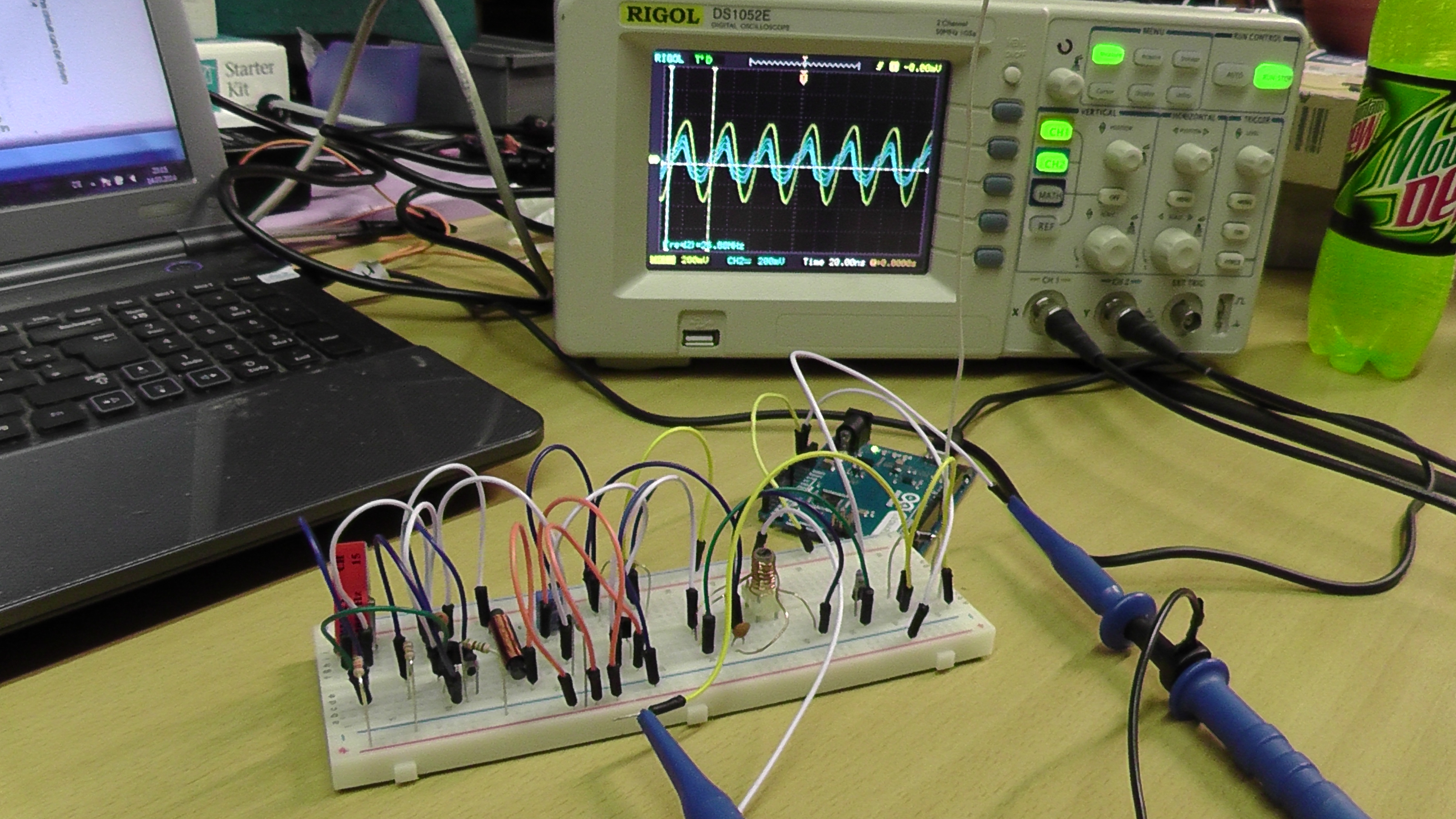

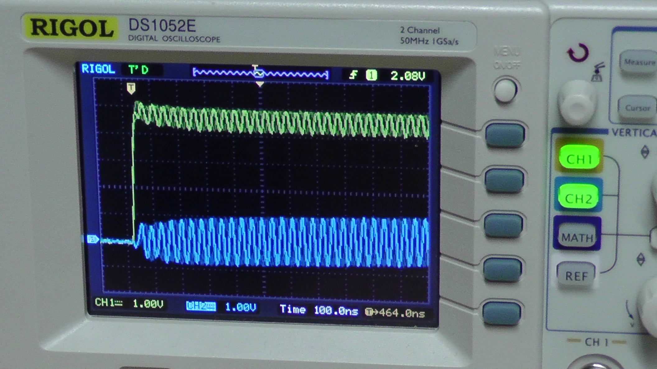

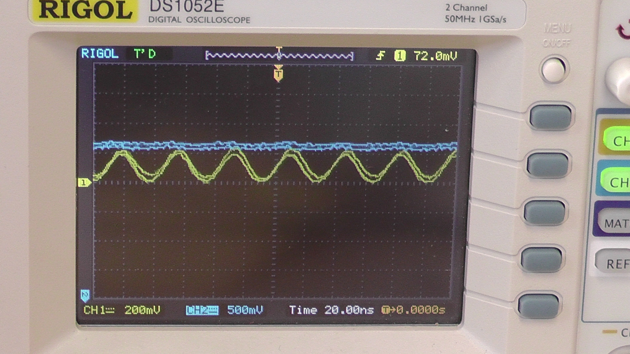

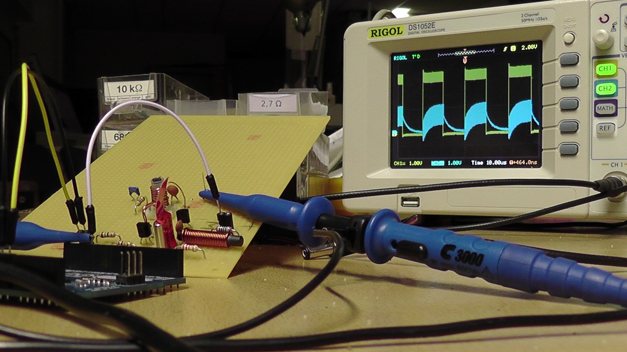

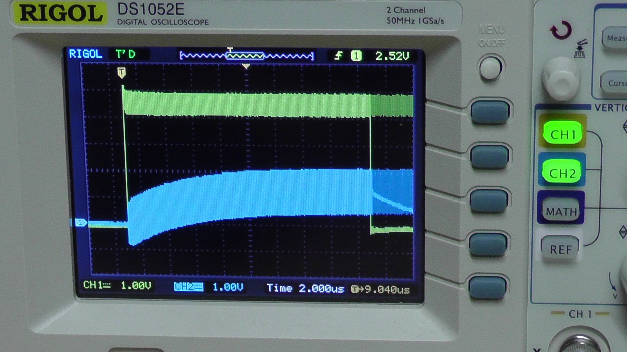

moien,
soho :). der sender, so wie er auf bild 19.3 ist geht :).
mit einem einfachen empfänger kann man den empfang (blau im oszi) auch
erkennen. der ist halt nur noch nicht ganz schön und verrauscht, weil's
halt einfach nur eine diode und die antenne ist.
was noch keine auswikung hatte war der kern in L1. mit und ohne ging war
beim oszi die gelbe frequenz im oszi gleich.
noch schwankt die frequenz ein wenig um 27.105mhz, aber das muss nun
rausgefiltert werden. und vieles kommt halt durch die "luftdrähte" als
störung rein.
aber ich bin ganz zu frieden bis jetzt.
Die anderen Stücke baue ich erst morgen fertig.
Grüße, Andreas
von Helmut L. (helmi1)
Oh mir tun meine Augen weh wenn ich diesen Aufbau seh...
Laengere Drahtbruecken gab es wohl nicht. Bei HF muss man alles so kurz
wie moeglich verschalten dann funktioniert auch deine L1 im Abgleich.

Kollektor die Spannung auf 0V setze, also quasi das Kabel ziehe, müsste
dannach nich bei der Leitung zum Vertärker garnichts mehr auskommen?
Ich habe mal aus Spaß genau dieses Kabel entfernt, weil ja nachher dort
auch die OOK Modulation reinkommt. Allerdings sehe ich auf dem Oszi dann
keine Änderung. Erst die Schwingung ganz nach den anderen Spulen auf
Antennenhöhe (Antenne habe ich nicht dran) ändert sich und ist dann kein
sauberer Sinus mehr, sondern dellt sich ein wenig, als wäre es
überlagert.
Müsste nicht bei 0V am Kollektor einfach garnichts mehr durchgeleitet
werden? Oder brummt das durch die anderen Kabelwege wieder ins System
rein, weil ich ja auch mit dem Oszi noch auf Ground gehe zum Messen.
Grüße, Andreas

Andreas Hornig schrieb:
> (Antenne habe ich nicht dran) ... kein sauberer Sinus mehr
Fehlender Abschluß -> Fehlanpassung, Verzerrungen, rücklaufende Wellen.
Nicht gut für den BFY51, auch wenn der HF-Output eher gering ist.
Ich würde die fehlende Antenne entsprechend dem Fußpunktwiderstand durch
ein ohmsches R (0.5-1W) ersetzen. Wenn dieses Z unbekannt ist, würde ich
überlegen, rechnen, messen, dabei die Filter am Ausgang der HF-PA evtl.
erstmal abklemmen und durch ein R ersetzen.
Zu 2N3702*: Im Plan steht nicht, daß der Emitter abgeklemmt werden soll,
sondern daß die Verbindung leicht auftrennbar sein soll (Steckbrücke).
moien,
also die modulation geht nun. es lag am steckbrett, aber auch daran,
dass der 47nF kondensator kaputt war. das haben wir durch zufall
herausbekommen und haben denn dann ausgetauscht. nun geht es schon ganz
gut.
die erzeugte schwingung ist recht schnell da (ca 3 schwingungen) und
dann zieht der gleichstromanteil noch nach, was deutlich langsamer
vorangeht und ca 10 micros braucht und dann ist der beim maxiumum
angelangt.
was man auf dem einen foto noch gut sehen kann ist, dass es gezuckel in
richung der x-achse gibt. also entweder kann der oszi das nicht gut
genug darstellen, weil es ein 50 MHz oszi ist, oder der impulsgeber
(arduino) hat hickups und schwankt ein wenig. da muss ich nochmal ran.
und bei der verstärkung, die nachher kommt, habe ich auf dem steckbrett
weiter gemacht und kriege aber nur eine bis 1.5 fache hin, was ich recht
wenig finde. aber vielleicht muss das auch so. da könnte mir noch jemand
mal einen tipp geben.
grüße, Andreas
> dass es gezuckel in richung der x-achse gibt
Dies liegt vermutlich daran, weil der Arduino nicht synchron zur HF aus
und einschaltet. Der Oszillator schwingt in der Zwischenzeit ja weiter.
Würde die CPU aus den durch zwei geteilten 27MHz betrieben werden, wäre
das Ergebnis Phasensynchron.
moien,
hmmm, okay, also sollte das schon recht gut so sein, wenn man anstelle
vom arduino etwas schnelleres nehmen würde. das lässt mich hoffen. :)
da ich nachher eh nur die steigende flanke triggern will und das auch
nicht mit den kurzen perioden geschehen wird (1 mal pro sekunde vll) ist
das hinnehmbar, wenn es mal zuckt, weil das quasi keinen unterschied
macht, ob es ein wenig eher oder später gesendet wird.

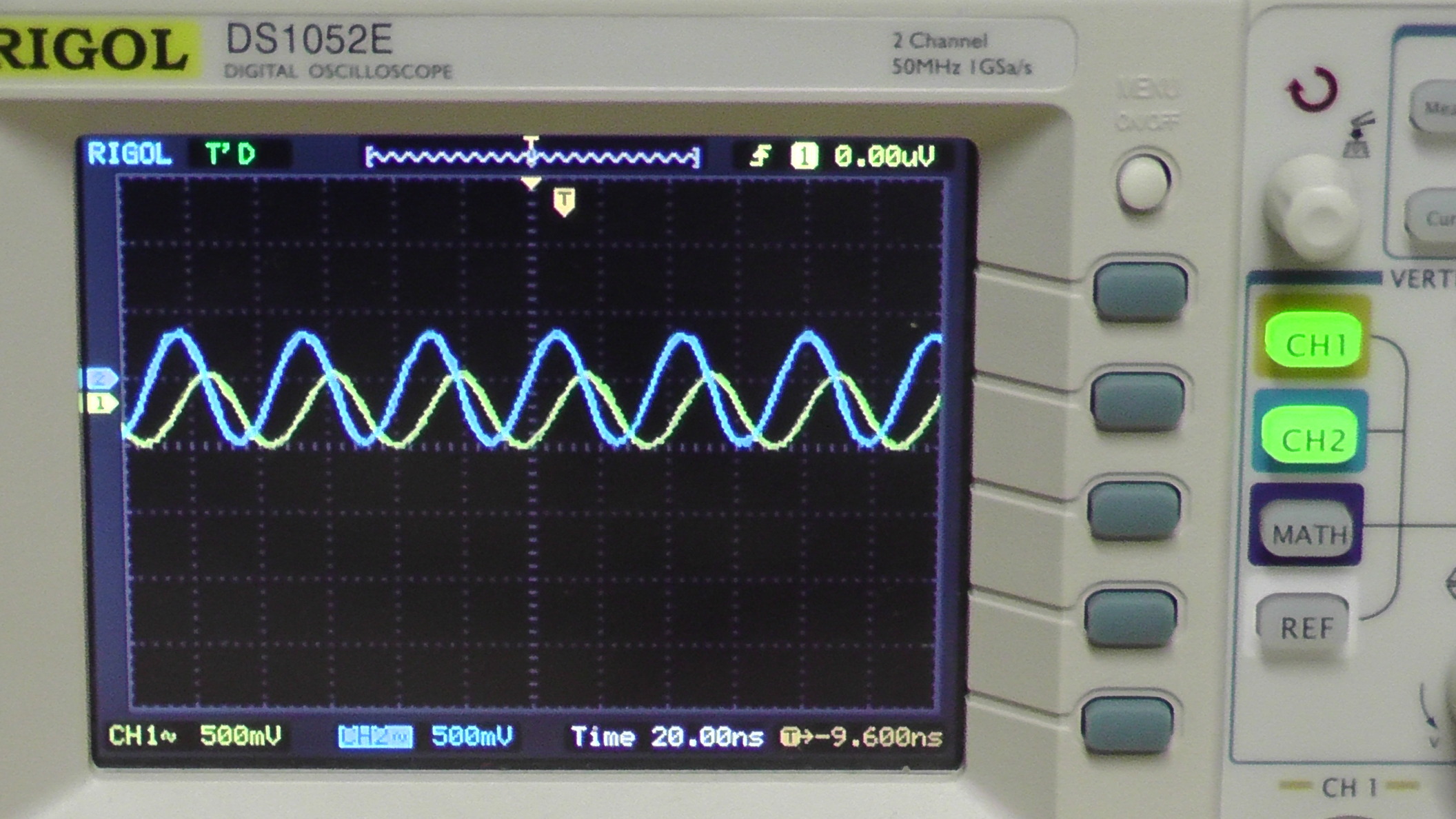

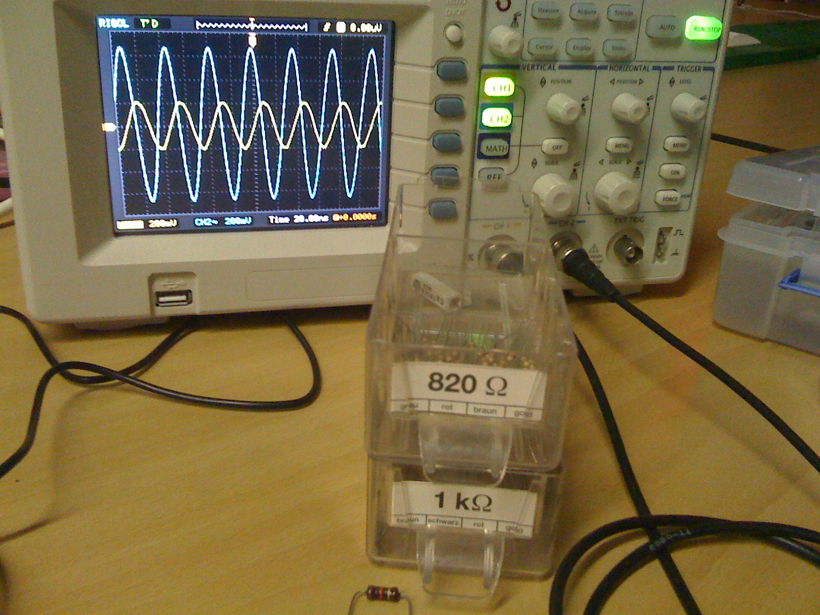

moien,
okay, anscheinend muss ich die spannung an der basis erst noch auf 0.7V
hochbringen, damit der transistor damit was anfangen kann (siehe bilder,
vorher nachher).
ich habe bei dem aufbau im bild 19.4 halt noch eine brücke zwischen 100
pF und der Basis zur +9V Quellleitung gelegt, und das als 1kOhm. Damit
überhüpfe ich nun die 0.7V und kriege eine ca. 1.5 facher Verstärkung
hin.
Was ich dabei aber immernoch komisch finde ist, dass es nicht invertiert
ist. Ich hatte bei der Common Emitter Schatung dazu immer gelesen, dass
es invertiert, aber bei mir ist's irgendwie phasenverschoben. Kann das
richtig sein?
Und der BC141-16 wird nun recht warm. ich hoffe, dafür ist der
ausgelegt.
Grüße, Andreas

von Helge A. (besupreme)
Bei "sehr warm" bist du vermutlich im linearen Bereich. Das geht auf die
Batterie.. Vielleicht lieber mal 22k-100k von der Basis deines pnp nach
Masse ausprobieren, daß du mehr Leistung in den Schwingkreis
reinbekommst..??
Ich hab grad mal einen kaum noch lesbaren Uralt-Schaltplan ausgegraben
von einer Handquetsche aus den 80ern. Da wurde simpelst induktiv auf den
Endstufentransistor ausgekoppelt. Nur so als Ideengeber ;)
Hmm was kommt raus...
Wenn deine 12uH - Induktivität für 27MHz geeignet ist, lassen sich mit
deinem BC141 grob geschätzt vielleicht 0,1-0,2W erzeugen. Dafür braucht
er  - "Hausnummer" - ca. 20-50mW aus dem Schwingkreis. Der Phasenwinkel
auf deinem Bild läßt vermuten, daß wir schon recht nah an der
Grenzfrequenz des Transistors sind.
DC-Anteile sind nur interessant, wenn du Spulen mit Kern hast. Dabei ist
das, was DC durch deinen Schwingkreis fließt, recht gering und läßt sich
durch Abstimmen kompensieren. .. Ist der Schwingkreis jetzt auf Maximum
abgeglichen mit der aktuellen Schaltung?
@Jörg - BC141 hat eine ft von 50MHz. Ansonsten hast du vollkommen recht!
Wahrscheinlich wird das ganze besser funktionieren ohne Steckbrett, die
zum Teil recht großen Kapazitäten sind für HF ungünstig.
Übrigens ist es sinnvoll, die beiden Induktivitäten des Ausgangsfilters
90° zueinander verdreht einzulöten. Damit verhinderst du unerwünschte
Kopplungen.
Wirst du eine 1,4m Antenne nehmen wie in deinem Plan oben? Es kann
helfen, die Fußpunktkapazität (eingezeichnet 47pF) einstellbar zu
machen, falls du noch einen Trimmkondensator über hast.
ham schrieb:
> Bei dieser Temperatur stirbt kaum ein Halbleiter. ;-)
Doch, Germanium schon. ;-)  Du darfst auch nicht vergessen, dass es
zwischen Sperrschicht (die der relevante Punkt bezüglich der
Temperatur ist) und Gehäuse ein thermisches Gefälle gibt.
Moien,
wir haben am Wochenende malden Sender zusammengelötet und ich habe mal
den Schaltplan gebaut, der nun hier zu finden ist.
https://github.com/aerospaceresearch/SpaceApps2014-DGSN-You-are-welCOMe/blob/master/yaw-hardware/27mhz_rx_receiver_circuit_diagram.png
Der Sender ansich hat nun zwar gute Spannungswerte am Ende an der
Antenne mit ca +-4V von 9V Eingangsspannung, aber an der Antenne kommt
nichts raus. Und ja, das ganze ist auf Lochrasterplatine
https://www.flickr.com/photos/63534146@N02/13832921433/in/set-72157643860534194
Wir können vll 4m überbrücken und dannach ist beim SDR fast nichts mehr
zu erkennen. Daher haben wir uns entweder verlötet und einen riesen
Widerstand verbockt, oder es ist noch etwas Grundlegendes falsch.
Was ich auch komisch finde ist, dass sobald ich direkt beim Collector
des Power Transistors mit der Oszi-Probe abgreife und dazu noch an der
Antenne, dann dropt die Spannung erheblich. Ist das richtig, dass das so
empfindlich ist?
Wir stehen da gerade auf dem Schlauch und können da nochmal das ein oder
andere Paar Augen gebrauchen.
Grüße, Andreas
Das Problem ist die Anpassung des Antennenkreises auf maximale
Abstrahlung, was auch bei gewöhnlichen Handfunken höchstens mittelmäßig
funktioniert. Die letzte Induktivität und der 100pF - Kondensator
sollten das erledigen. Dieser Kreis zusammen mit der Antennenimpedanz
ist im Idealfall etwa in Resonanz bei der Sendefrequenz. Grad bei
27MHz-Handfunken oder diesen mobilen Babyfons ist dabei die sehr
ärgerliche Tatsache im Weg, daß keine irgendwie abschätzbare Erde
vorhanden ist. Das erklärt auch, warum die bloße Anwesenheit
irgendwelcher Komponenten wie z.B. ein Tastkopf dir sofort die Messung
selber versaut: Die Antenne und der letzte Kreis sind dann komplett aus
der (schmalbandigen) Resonanz raus und dadurch wird kaum noch Leistung
übertragen.
Was vielleicht bei deiner Konstruktion das Problem entschärfen könnte,
ist eine elektrisch verkürzte Antenne. Eine gute 11m-Magnetfußantenne
habe ich mir auch so gebaut, das geht recht einfach.
Dafür ist notwendig irgendein Stab aus Isolierstoff, ein 100-120mm
langes Stückchen Rohr gleichen Duchmessers und etwa 6,6m isolierter
Klingeldraht oder besser Kupferlackdraht.
Zuerst wird eine Kopfkapazität erzeugt durch das Röhrchen, das kommt
aufs Ende des Stabs drauf. Daran angelötet der Draht, der wird komplett
dicht einlagig auf den Stab (aber nicht auf das Röhrchen) gewickelt.
Zur Einstellung der Impedanz dann eine Windung nach der anderen
entfernen, bis optimal angepaßt ist. Ich habe als Hilfsmittel dafür ein
SWR-Meßgerät. Mit dieser Konstruktion erreiche ich eine für den
Nahbereich ausreichende Antenne: mit 4W ca. 5-20km Reichweite, SWR
besser als 1.3:1 bei 26.8-27.4MHz.
