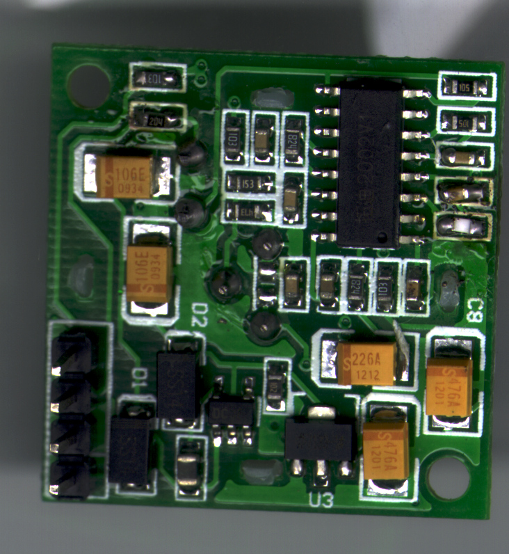

claus007 schrieb:
> wie finde ich denn jetzt die Pin-Belegung raus ?
Frag den Verkäufer und bitte ihn um eine vernünftige
Produktspezifikation.
Oder betreibe Reverse-Engineering, d.h. identifiziere den Haupt-Chip,
suche das Datenblatt mit typ. Anwendungsschaltung und verfolge die
Leiterbahnen auf dem Modul bis zu dem Pin-Header.
claus007 schrieb:
> habe mir den PIR Sensor bei Amazon bestellt,
> finde jetzt aber keine Beschreibung, wie finde ich denn jetzt die
> Pin-Belegung raus ?
Finde ich immer klasse, wenn jemand was bestellt ohne zu wissen wie man
das Teil betreibt oder anschliessen muß.
Hi
Das Teil ist doch noch recht überschaubar. IC (tippe mal auf einen
BISS0001), Spannungsregler und Ausganstransistor.
MfG Spess
:-) du hast schon recht, klingt ziemlich blöde, aber bisher war das
immer so, egal was es ist, nummer bei google eingeben und es spukt das
datenblatt aus...
Hi
>sorry aber mir fällt dazu nichts ein...
Aus dem, was ich erkennen scheint es wirklich ein BISS0001 zu sein.
Datenblatt im Anhang. Der dritte Anschlusspin von unten (in deinem Bild)
dürfte, an Masse angeschlossen die Helligkeitsreglung des ICs aktivieren
(LDR). GND (PIN 7) sollte leicht zu identifizieren sein. VCC könnte mit
dem unteren rechten Pin von U3 verbunden sein. Das Pin das übrig bleibt
ist der Audgang.
MfG Spess

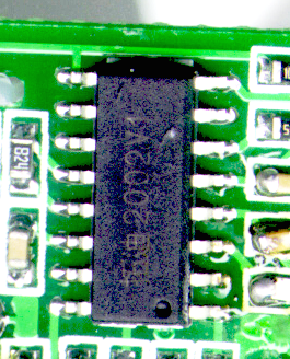

Könnte sein, hat die SMD Variante einen SMD Code, statt des
Bauteilnamens? Ansonsten steht da für mich: (s. Anhang) [irgendetwas
asiatisches] 2002V1.
http://www.dx.com/p/produino-2002v1-low-voltage-human-body-sensing-module-green-white-301898#reviews
Hier ist der Chipset auch so bezeichnet, vllt. ist es das selbe Modul.
DB hab ich aber auf die schnelle nicht geguckt, darfst Du suchen ;)
Hi
Die SMD BISS001 waren, die ich bisher gesehen habe waren immer im
Klartext beschriftet. Aber gibt den analoge ICs auch von anderen
Herstellern mit anderen Namen, z.B. A0001, CDT0001... . Außerdem könnte
der IC auch umgelabelt sein.
MfG Spess
