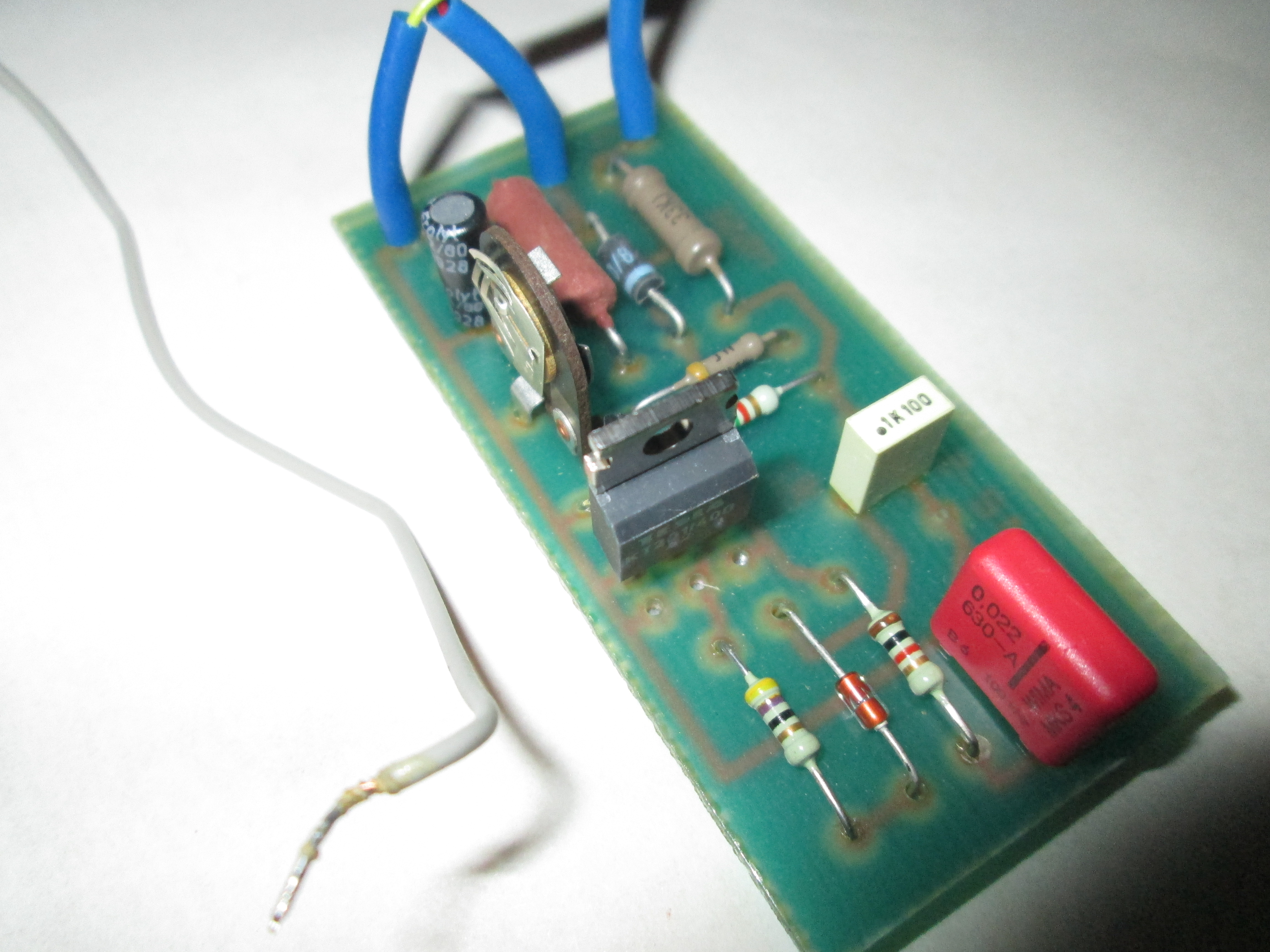

Hallo zusammen, ich habe eine Platine bekommen und nun möchte ich diese ansteuern. Weiß das vielleicht jemand? Danke im Vorraus!!!

Manu O. schrieb: > IMG_0387_1_.JPG > 3 MB, 18 Downloads Hast du beim Hochladen den Hinweise auf Bildformate nicht gelesen. Was soll dieser 3MB Pixel-/Rauschbrei? Und das zweite Bild paßt wohl vom Informationsgehalt genauso gut in eine 30-mal kleinere Hülle ...
Die Sache ist doch klar! Poti, Triggerdiode, RC-Snubber und eine Vierschichtdiode. Ein Tesla-Generator (steht doch drauf)!

Manu O. schrieb: > Weiß das vielleicht jemand? Frag' Tante Goole mal zu dem "KT201/400". Wenn du verstehst, wozu der gut sein könnte, melde dich einfach wieder. Sonst lass die Finger von der Schaltung

Sieht nach Triac oder Thyristorschaltung aus. Mach dir am Besten die Arbeit und nehme die Schaltung komplett auf und zeig uns das Schaltbild hier. Soviele Leiterbahnen werden da schon nicht sein. Dann wirst auch du schon schlauer damit.

Sieht nach Triac oder Thyristorschaltung aus. Mach dir am Besten die Arbeit und nehme die Schaltung komplett auf und zeig uns das Schaltbild hier. Soviele Leiterbahnen werden da schon nicht sein. Dann wirst auch du schon schlauer damit. Nachtrag: wie mein Vorschreiber schon angemerkt hat, ixquick spuckt den Link raus: http://www.datasheet4u.com/html/K/T/2/KT206-200_TeslaElektronicke.pdf.html Es handelt sich um einen Thyristor. Ohne Kühlkörper montiert kann der mit 3A betrieben werden.
Und wie ist jetzt die anschlussbelegung?
Ich würde da sagen die Anschlussbelegung ist 1 2 3. Damit du genauer verstehst was das bedeutet lies dir nochmal die anderen Beiträge hier durch und befolge sie.
Was hast du denn vor mit dieser Platine ?
ich will wissen für was sie gut ist.

Ich tippe auf Dimmer oder Drehzahlsteller.
