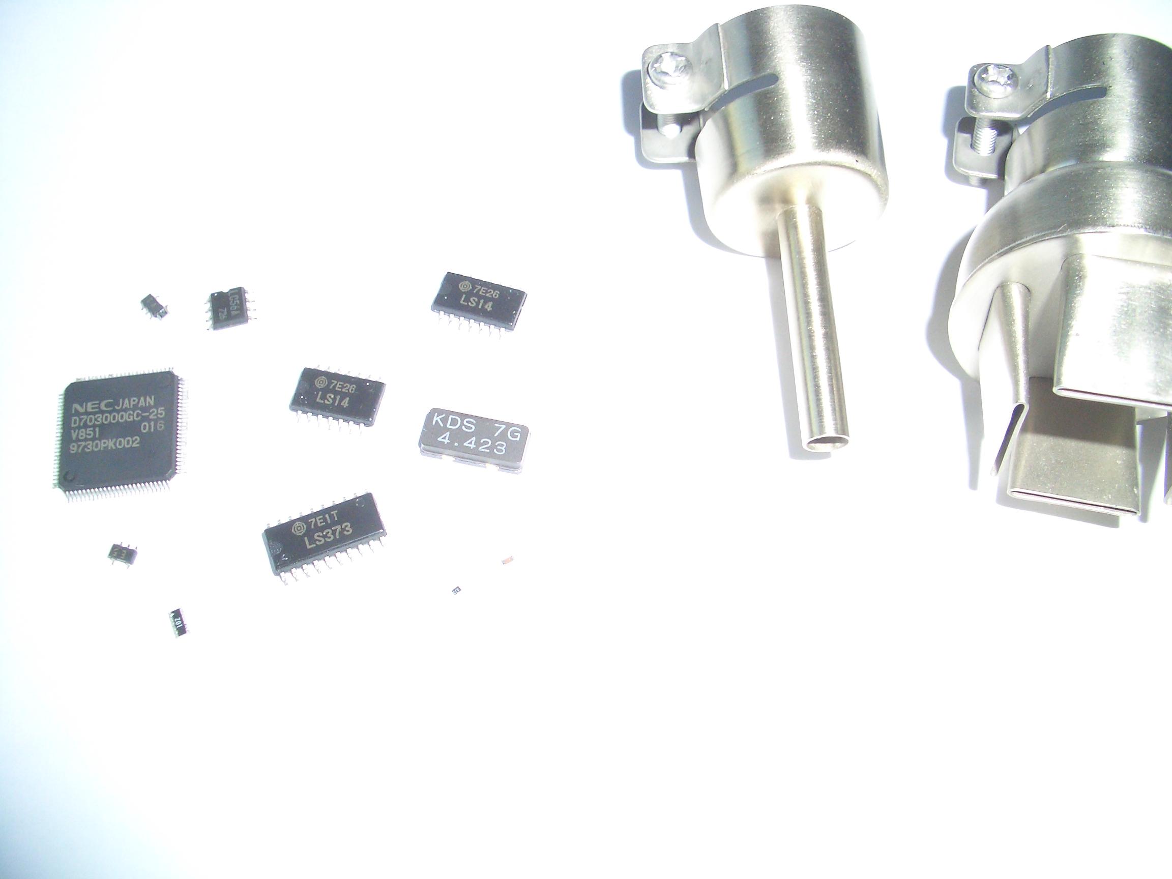

So, nun habe ich mal an eine alte Druckerplatine als ersten ernsten
Versuch herangewagt und ich muß sagen, das Ergebnis ist nicht übel!
Angefangen habe ich mit 330 Grad und halbem Wind. Innerhalb weniger
Sekunden waren die ersten Widerstände und Kondensatoren abgelöst. Für
die ICs habe ich mich dank Eurer Ermunterung nach und nach tatsächlich
bis auf 400 Grad "vorgewagt" und im Laufe einiger Minuten ein nettes
Häufchen Teile zusammenbekommen.
Daß das ganze immer auch eine Gratwanderung sein dürfte, habe ich auch
feststellen dürfen, denn mit 400 Grad ist es mir erfolgreich gelungen,
jeweils ein Pad des LS373 und eines LS14 leicht mitanzulupfen ;-)
Bei den ICs selber ist aber kein Beinchen gekrümmt worden.

Vielen Dank Euch allen, das ist wirklich sehr informativ.
Ich habe inzwischen auf der alten Druckerplatine etwas weitergeübt und
dabei lernen dürfen, daß ab einer gewissen Größe der ICs (>80-100Pins
oder so) mit der dünnen Düse von 4,4mm nicht mehr viel geht bzw. es zu
lange dauert, mit kreisenden Bewegungen die Sache ausreichend warm zu
bekommen. Die Gefahr, ein Pad von der Platine zu reissen steigt dann
offenbar ziemlich stark an. Für diese großen Gehäuse scheinen mir nach
meinen Anfängererfahrungen die Düsen mit den dazu passenden Footprints
fast unerlässlich.
Vielleicht würde es aber auch mit dem "nackten" Griffstück allein ganz
gut funktionieren, das werde ich demnächst testen.
Bei allem was kleiner ist, also auch SOIC mittlerer Größe, scheinen mir
angepasste Düsen dagegen fast überflüssig, denn das hat mit den runden
Düsen von 2,5 und 4,4mm sehr gut funktioniert.
