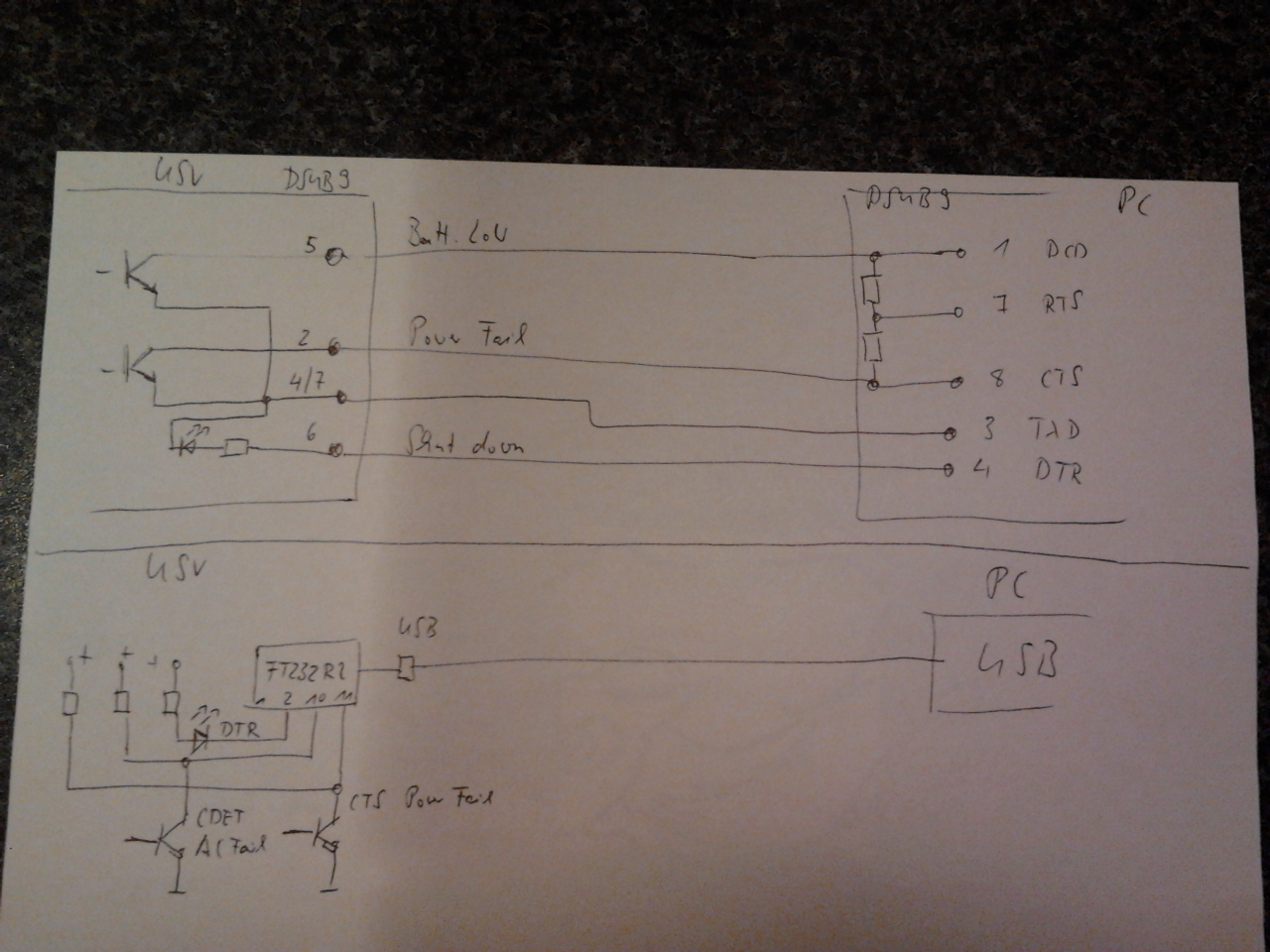

Hallo Gemeinde,
ich möchte ein paar DC USV Geräte mit USB ausstatten.
Die alte USV hatte RS232. Bitte seht angehängtes Bild.
Die Signale (AC Fail und Batterie low) wurden nur durch Transistoren
geschalten. Richtung USV zu PC.
Shutdown natürlich dann vom PC zur USV um diese auszuschalten.
Es wird praktisch "richtig geschalten". Es gibt keine Kommunikation.
Die Software heißt Rups2000 und ist sehr einfach gehalten, funktioniert
aber soweit gut.
Jetzt dachte ich mir das ganze mit einem FT2232RL zu realisiern.
USB zu TTL.
Alle Signale habe ich praktisch von RS232 auf den FT232RL "umgemünzt".
Ein paar Pull Up Widerstände und z.B. Transistoren als Schalter und
fertig.
Ich kann zwar eine Kommunikation herstellen und das Programm starten
jedoch nicht "AC Fail" und "Batterie low" schalten so dass es an der
Software angezeigt wird.
Woran könnte das Problem liegen? An dem internen UART?

im Original hast du Bat-Low ound PowerFail mit Transistor an Txd
gekoppelt.
Das heißt, deren Pegel ändert sich mit Txd.
Unten hast du die Signale statisch angeklemmt.
Womöglich versteht das Programm das nicht?
Gruß Öletronika

Hallo Danke
Es ist gerade umgekehrt.
Pin 10 und 11 brauchen einen Pull Down Widerstand.
Auf high gelegt bringen sie dann die Fehler wie AC Fail, Batt Low.
Pin 2 braucht man nicht.
Des weiteren hatte die Software einen Bug. Ging mal und mal nicht.
Danke.
