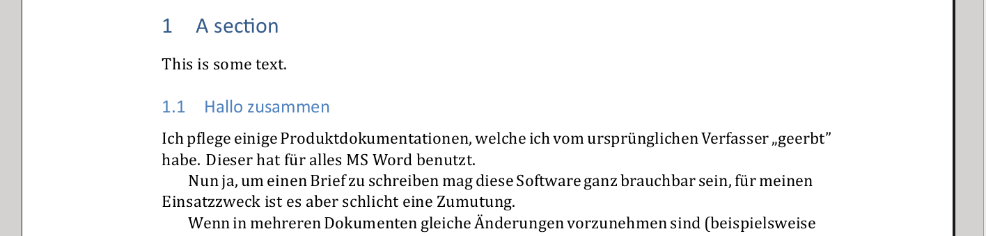

Simon Budig schrieb:
> Mit xelatex ist es übrigens vergleichsweise einfach, normale Fonts zu
> verwenden.
Siehe z. B. Anhang. Eine Gestaltung, die nicht von weitem nach Nerd¹
aussieht, ist damit einfach. Auch das Gefrickel mit Anführungszeichen
etc. entfällt mit xelatex.
Lars R. schrieb:
> bei komplexen Tabellen
Komplexe Tabellen sind in allen Latex-Varianten eine Qual. Wenn die
häufiger vorkommen, würde das für mich Latex ausschließen.
¹Latexer sind die Veganer der Textverarbeitung...
