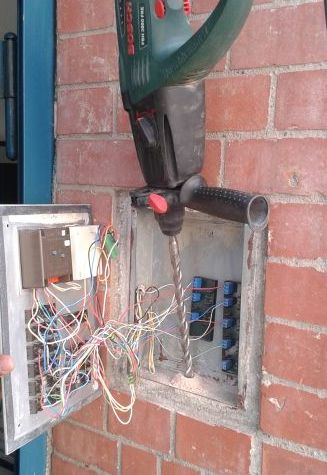

Für folgendes Installationsproblem habe ich keine Lösung und mir fällt
auch nichts tolles ein:
Ich möchte in einen bestehenden Klingelkasten(Blechkasten oft in Mauer
eingelassen) ein Loch bohren und es danach im dahinterliegenden
Mauerwerk verlängern. Wie ich ein Loch in Blech bohre und wie eins ins
Gestein ist klar. Aber ich habe keine Lösung, wenn hinter dem Blech
direkt Gestein liegt. Ich möchte nicht den HSS-Bohrer versauen, weil ich
danach gleich in die Mauer hacke, bzw. man hat auch keinen Platz hinter
dem Blech.
Beim obigem Bild war Gott sei dank ein Loch im Blech und ich konnte
direkt in die Mauer mit passendem Bohrer. Oft sind aber keine
zusätzlichen Löcher im Blechkasten vorhanden und es ist keine einmalige
Angelegenheit.
Lösungen in Richtung Säure oder 7,62x39 sind leider nicht so
regelkonform.
Ich möchte eine Antenne im Mauerwerk platzieren, weil so eine Antenne im
Blechkasten logischerweise nicht so glücklich ist. Gemachte HF-Messungen
schränken diese Idee nicht ein.
Die Bohrung kann leider auch nicht rechtwinklig angesetzt werden :-(
Für Denkansätze und Lösungsvorschläge bin ich echt dankbar.

es gibt (teure) Universalbohrer, die sowohl Beton als auch Eisen bohren.
ist sowieso empfehlenswert sowas zu haben, weil Beton dazu tendiert,
Eisen (Armierung) zu enthalten. Und aus irgendeinem Grund liegt der
Eisenstab immer genau hinter dem Bohrloch ;-)

Also das eingeputzte bisschen Blech haut dein Bohrhammer mit seinem
Steinbohrer doch durch wie nichts.  Sollte es hohl liegen, dann nat.
Metallbohrer nehmen, sollte man doch leicht merken beim 'anklopfen'.
Gibt Sachen im Leben, da muss man halt einfach durch.
Falls es ein wenig 'ausfranzt' einfach mit einem Dreikant entgraten.
Nicht aus allem eine Wissenschaft machen.

Einen SDS-plus oder SDS-4 Bohrer benutzen, der auch für armierten Beton
geeignet ist.
Gut ankörnen.
Oder halt das Blech mit einem 50ct HSS Bohrer durchbohren und den Bohrer
danach wegwerfen oder (mühsam ?) wieder scharfschleifen für die nächste
Aktion.
Wichtig: Zum durchbohren des Kastens das Schlagwerk ausstellen, sonst
rüttelts u.U. den Kasten im Putz locker.

Bosch und andere Hersteller haben Betonbohrer, die problemlos mit Blech,
Armierung und Beton klarkommen.
@TE: Leider kosten diese Bohrer etwas mehr, halten dafür aber auch
länger -- somit  wäre es in Deinem Sinne gelöst:
"und es ist keine einmalige  Angelegenheit."

Nimm den günstigsten Steinbohrer, schleif ihn an einer SiC Scheibe etwas
an und einfach drauf halten beim Bohren...
Ich komm mit nem 2€ (10mm Makita Bohrer) durch Armierungsstahl mit einer
20€ Bohrmaschine.
Wenns mal ein paar Minuten nicht weiter geht, einfach weiter machen...

Da hilft es, die Schneide etwas anzuschleifen, z.B. mit der
Diamantscheibe auf der Proxxon.
Statt in Schneidenmitte ein Dach schleift man das Hartmetallplättchen so
ab, daß eine Schräge weg von der Drehrichtung entsteht.
Dann schneidet der Bohrer gut in Blech, und wenn er dann durch den Beton
geht, nutzt sich die scharfe Schneide wieder ab.

Stimmt nicht! Die Armierung ist fast ausschließlich nur zur Hälfte im
(geplanten) Bohrloch, so daß der Bohrer zur Seite abgelenkt wird. Das
hat unter anderem den Effekt, daß die Kreisform der Bohrung derb in
Mitleidenschaft gezogen wird.
Zum eigentlichen Thema: Mit dünnerem HSS vorbohren, dann greift der
Steinbohrer im Anschluß auch.
