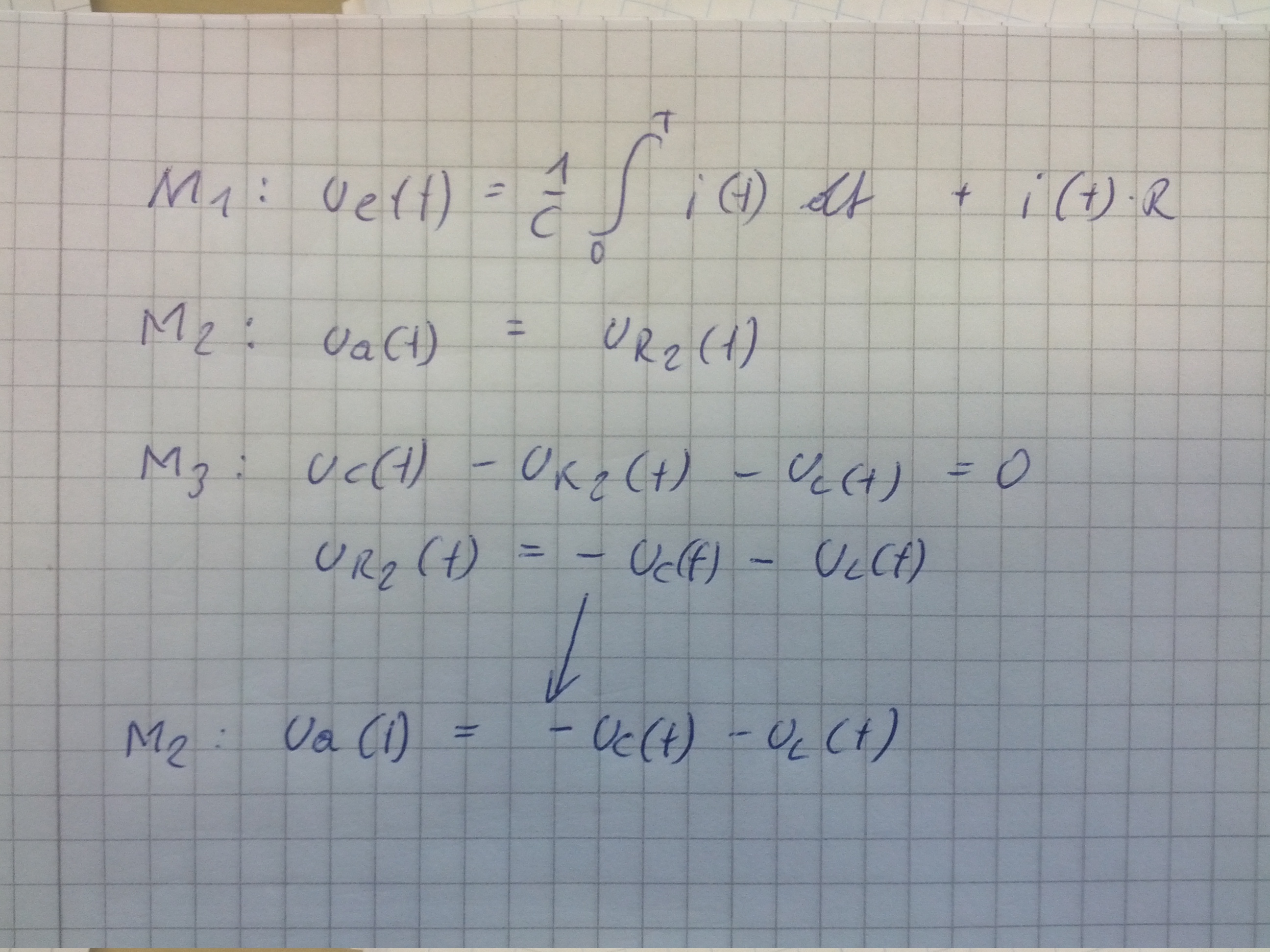

Danke für deine Antwort. Nein will natürlich nicht, dass du/ihr meine
Aufgabe löst.
Also ich habe mal die machen aufgestellt. Die Masche 1 hab ich auf die
Ströme umgeformt. Und Masche 3 in Masche 2 eingesetzt. Wenn ich nun die
Masche 2 auch in Ströme ausdrücke, hab ich eine Masche für Ue und eine
für Ua. Kann ich diese beide dann in den Laplace Bereich bringen und
somit die Übertragungsfunktion Ua/Ue ausdrücken?
Siehe Anhang.
Danke
Ja, nimm einfach u(w) statt u(t) und i(w) statt i(t) und auch alle
Impedanzen so wie ich das oben beschrieben habe als Funktion von Omega.
Mit Zeit-Abhängigen Signalen solltest du bei so etwas nicht versuchen zu
rechnen.

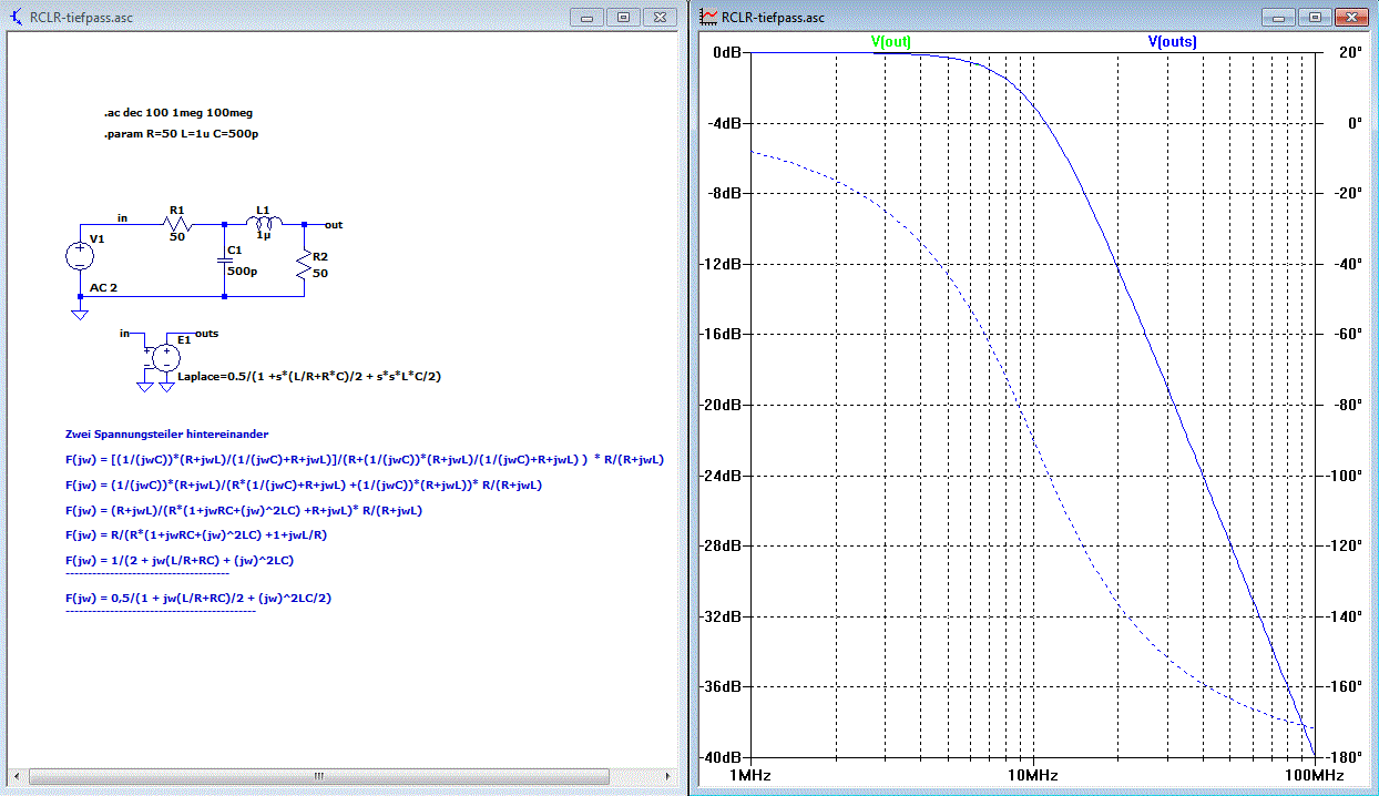

Zwei Spannungsteiler hintereinander
F(jw) =
[(1/(jwC))*(R+jwL)/(1/(jwC)+R+jwL)]/(R+(1/(jwC))*(R+jwL)/(1/(jwC)+R+jwL)
)  * R/(R+jwL)
Dann kommt aufwendiges multiplizieren im Nenner.
F(jw) = (1/(jwC))*(R+jwL)/(R*(1/(jwC)+R+jwL) +(1/(jwC))*(R+jwL))*
R/(R+jwL)
F(jw) = (R+jwL)/(R*(1+jwRC+(jw)^2LC) +R+jwL)* R/(R+jwL)
F(jw) = R/(R*(1+jwRC+(jw)^2LC) +1+jwL/R)
F(jw) = 1/(2 + jw(L/R+R*C) + (jw)^2*L*C)
F(jw) = 0,5/(1 + jw(L/R+R*C)/2 + (jw)^2*L*C/2)
F(s) = 0,5/(1 + s*(L/R+R*C)/2 + s^2*L*C/2)

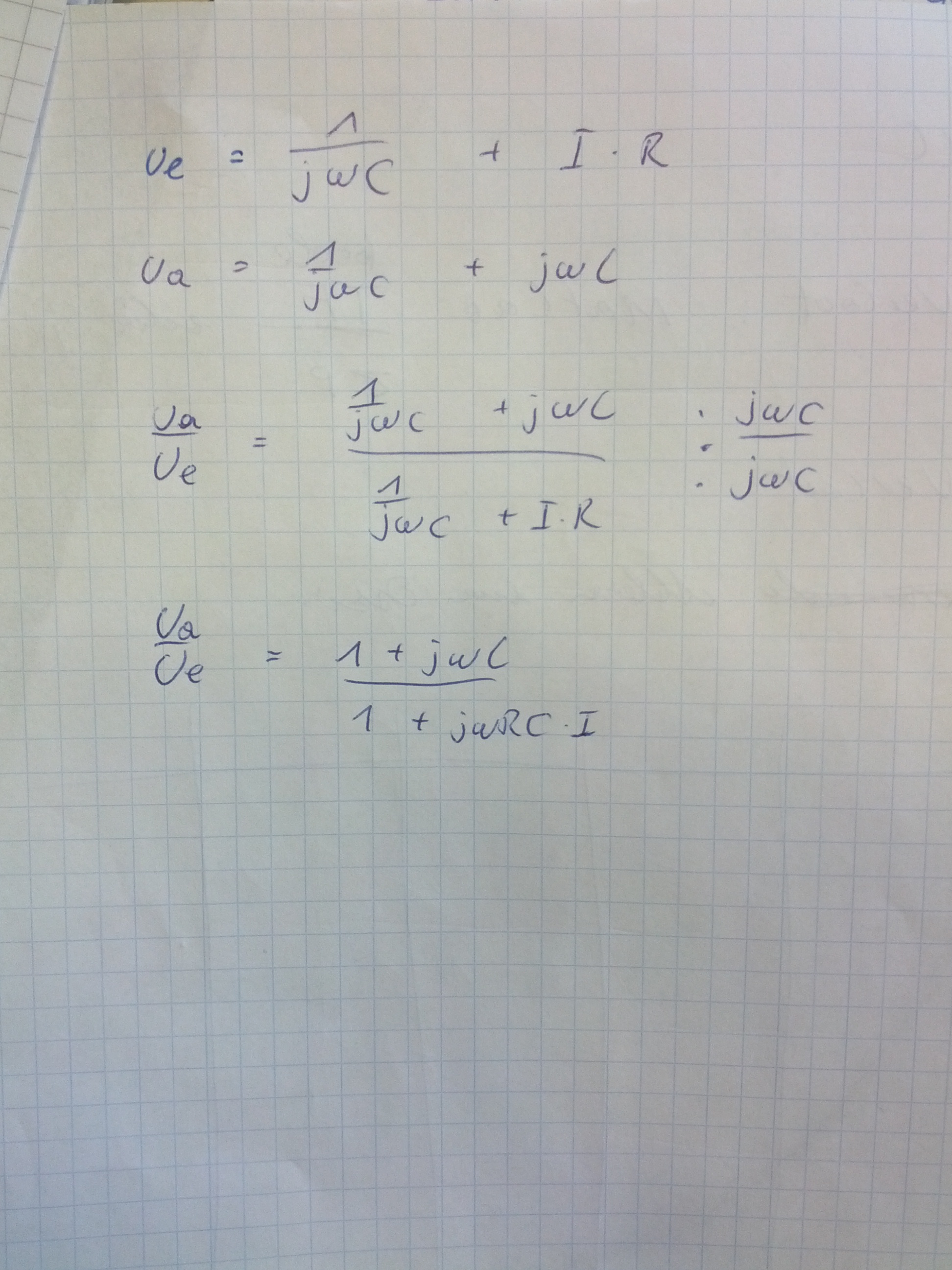

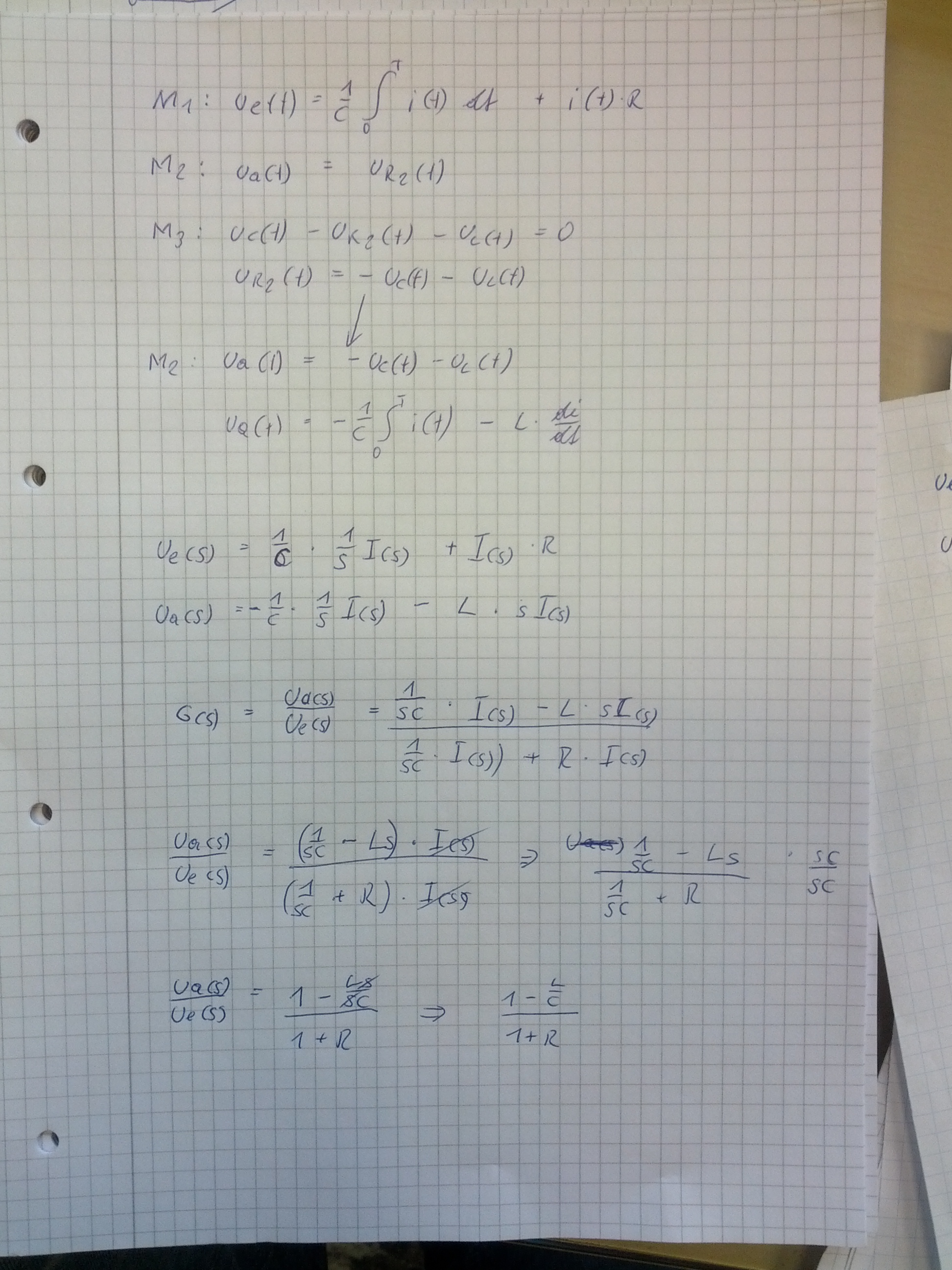

Daniel schrieb:
> Anhang 1.
In der ersten Gleichung ist schon mal ein Fehler, du addierst hier eine
Impedanz mit einer Spannung. In der zweiten Gleichung werden zwei
Impedanzen addiert und das soll dann Ua, also eine Spannung sein?
Daniel schrieb:
> Ich weiß nur noch nicht gneau was ich mit i(w) machen soll.
i(w) ist einfach ein Strom; du solltest dir erst mal den Schaltplan auf
Papier aufmalen und darin dann alle Spannungen und Ströme einzeichnen
(mit Richtungspfeilen). Es gibt ja nicht nur einen Strom in der
Schaltung sondern mindestens drei.
Erst dann ist es sinnvoll, die Formeln aufzuschreiben und weiter zu
rechnen.

Um ganz sicher zu gehen, kann man auch noch einen Simulator nehmen um
die Formel zu überprüfen. Ich habe es hier mal mit LTspice gemacht.
