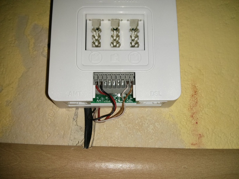

Hallo, ich wollte gerade feststellen ob ich 2 Anschlüsse (verschiedene
Verträge) zu Hause empfangen kann. Durch etwas Recherche fand ich die
Info, dass 2 Anschlüsse möglich sind, wenn 4 Adern an der TAE
rauskommen.
Ich benötige 2 Anschlüsse wegen eines Umzugs eines Anschlusses. Der
Auftrag wurde angenommen und nicht storniert, daraus würde ich
schließen, dass der Provider einen Anschluss von der Telekom gestellt
bekommen hat.
Nun habe ich mal in die Dose geschaut und folgende Belegung
festgestellt, die mir jedoch nicht ganz einleuchtet. Dies ist die
einzige angeschlossene TAE im Haus.
Auf dieser Seite (http://www.telefon.de/manuals/TAE1.html) wurde gut
beschrieben, wie man eine zweite Dose anschließen muss und dafür a2 und
b2 benötigt. Jedoch ist dies ja bei mir nicht der Fall und ich kann
nicht nachvollziehen warum diese beiden Adern auf a2 und b2 liegen.
Kennt sich jemand damit aus?

Hier wird weiß und braun einfach für DSL genutzt. Es gibt also noch
irgendwo eine klemmstelle. Eventuell ist es auch im Übergabepunkt der
T-com auf ein anderes Kabel geklemmt.
Dies wurde vermutlich gemacht, damit der DSL Anschluss in einen anderem
Raum ist.

Hallo, vielen Dank für die Antwort. An der Dose ist momentan DSL
angeschlossen und auch funktionsfähig. Vor Jahren hang mal eine Dose
noch dahinter, an der das Modem steckte.
Wären hier noch 2 weitere Adern, dann wäre ein zweiter Anschluss
möglich, oder? Momentan jedoch nicht?

die Frage ist woher das Kabel kommt. Es muss noch eine weiter
Klemmstelle vorhanden sein. Dort müsste man dann die 2 alten DSL aderen
auf 2 adern der T-Com umklemmen.

Ahh jetzt hab ich es raus. Die Kabel an a2 und b2 gehen doch noch an
eine zweite TAE. Ich dachte aus dem Kabel vom Telenetzt kommen die 4
Adern, jedoch sind es lediglich die 2 AMT-Leitungen.
Vielen Dank

Das ist keine TAE6-Dose im eigentlichen Sinne sondern der DSL-Splitter!
Es gibt auch kein 1-paariges FM-Kabel oder -Leitung mit rt/sw drin, da
sind mindestens immer 2 DA, also ws/ge wäre noch zu suchen und dort zu
finden,
ws/bn rührt eigentl. aus einem höherpaarigem FM-Kabel her, also mußt du
dort vllt. mal das Konstrukt abbauen und nachschauen,
vllt. ist es aber auch nur ein Stück älterer Rangierdraht, der war meist
ws/bn.
Also Hoffnung sollte noch bestehen, und der rt/sw ist die Amtszuleitung,
das ist nicht a2/b2 !
Ist das dort ein EFH oder MFH? denn zwei Anschlüsse in einen Wohnbereich
sind techn. möglich, wenn vom APL ein komplettes 2x2 durchgehend dort
hineinführt.
In MFH ohne Basteleien im Hausnetz auch möglich, je weiter weg vom APL
aber um so kritischer.
Im EFH darfst du das vom APL gern selber machen, da steht dir die
Telekom das Recht gern zu!
