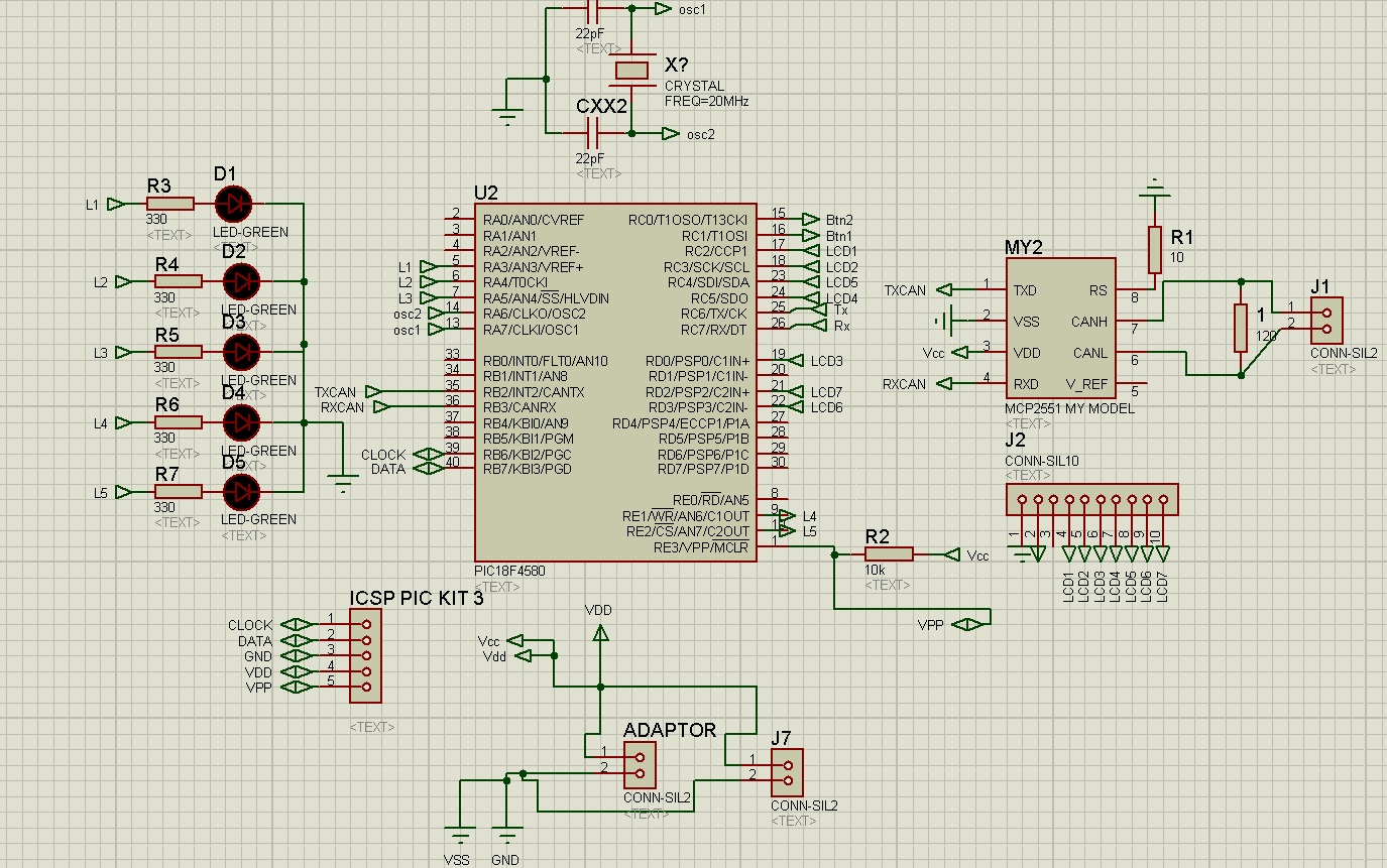

Hallo an alle.
Ich habe bereits öftersmal Can Bus kommunikation zwischen mehreren
microcontroller aufgebaut.
Ich wollte jetzt Can Bus an OBD2 schnittstelle im Fahrzeug Testen.
besser gesagt werte wie Drehzahl, Temp, etc. auslesen.
Dafür habe ich eine PIC18f4580 board mit MCP2551 aufgebaut inklusive LCD
4x20.
Busgeschwindigkeit: 500 Kbps eingestellt.
Doch wenn ich jetzt meine Platine an Obd anschließe kriege ich Fehler
meldung  "Motor Störung".
Was mache ich falsch?
Wieso kriege ich da Fehler meldung. Ich habe noch nicht mal irgend
welche Daten gesendet oder empfangen. Mein code besteht aus:

OP
Hier schonmal die Schaltung.
Transceiver abschalten probiere ich gleich.
Ich könnte genau so gut. Can Relatante Code wie Can_init();
auskommentieren oder?
 wenn ich doch dann (nach der Can_init auskommentieren) keine Fehler
meldung kriege, bedeutet das ja auch dass es ein Softwareproblem ist
oder?
Wo ist die CAN Schutzbeschaltung?
Gleichtaktdrossel, TVS,... ?
Da geht einiges ab.
Kann schon sein, das du beim Einschalten der Zündung ein Problem mit
deiner Schaltung generierst.
Wenn die Schaltung so aufgebaut wurde hast du einen weiteren 120 Ohm
parallel geschaltet. Das geht natürlich nicht. Setze dort einen größeren
ein. Wenn du VDD an RS anschließt pass auf die 10 Ohm gegen Masse auf.
Vielleicht wird der warm ;-)

OP
Die Frage ist brauche ich überhaupt einen Abschlusswiderstand? Wenn ich
OBD buchse am fahrzeug zwischen CanH und Can L messe ohne meine 120ohm
widerstand.
Ich lese einen gesamtwiderstand von 60 ohm.
aktuell habe ich garkein widerstand drinnen weil OBD seite schon einen
gesamt R von 60 ohm hat.
Was für einen Widerstand soll ich zwischen CanH ---> CanL anschließen?

OP
Erst habe ich versucht die Bus time Parameter zu ändern.
Propagation delay 3
Phase Segment_1   8
Phase Segment_2   8
SJW               1
BRP               0
Es hat nicht funktioniert. Dann habe ich den Tipp  bekommen es so
einzustellen direkt in
//can-18F4580.c
void can_set_baud(void) {
// 20 MHz oscillator, 500 kbs
BRGCON1 = 0x01;
BRGCON2 = 0xA0;
BRGCON3 = 0x02;
und es hat funktioniert. Ich kann jede jetzt zwischen den 3 Platinen mit
500kbps kommunizieren.
Ich habe es auch an OBD angeschlossen habe bisher keine Fehlermeldung
bekommen.
Wie würdet ihr mir empfehlen, dass ich vorgehen sollte.
Ich will aus dem Fahrzeug Daten wie Drehzahl Drehmoment auslesen.

Hallo Mehmet,
ich beschäftige mich erst seit kurzem mit dem CAN-Controller der PIC18.
Aber ich glaube ich habe Deinen Fehler bei 500k gefunden.
Bei 20 MHz und 500k kommst Du nur mit 10 bzw. 20 Zeitquanten auf ein
ganzzahliges BRP, das ist klar.
hier schreibst Du:
> Propagation delay 3
> Phase Segment_1   8
> Phase Segment_2   8
> SJW               1
> BRP               0
Du wolltest also mit 20 Quanten arbeiten.
Die Einstellungen hier sind für 10 ausgelegt.
> //can-18F4580.c
> BRGCON1 = 0x01;
> BRGCON2 = 0xA0;
> BRGCON3 = 0x02;
Wenn man Sie zusammenzählt sind es aber nur 9. Wahrscheinlich hast Du
bei denen Tests das Sync Segment vergessen und deshalb ein Qauntum zu
viel. Bei hohen Raten macht das sicher mehr aus als bei niedrigen.
Bei der funktionierenden Einstellung ist auch der Abtastzeitpunkt
(zwischen Phase Segment 1 und 2) später als bei Deinen Einstellungen.
Lt. Datenblatt sollte diese so spät wie möglich so ca. bei 80% der
Bitzeit sein. Das kann auch einen Einfluss haben.
Versuch doch mal bei Deinen ursprünglichen Einstellungen beim Phase
Segment 2 ein Tq abzuziehen. Vielleicht läuft es ja dann.
OP
Wenn ich ehrlich bin diese ganze Thematik mit dem SJW Phase1 etc. nicht
so bewusst. Ich habe einfach die Werte die der Bit time Kalkulator
ausgespuckt hat eingefügt.
Ich verstehe aber eins immer noch nicht. wieso funktioniert es während
der Kommunikation zwischen den 3 Platinen mit
> BRGCON1 = 0x01;
> BRGCON2 = 0xA0;
> BRGCON3 = 0x02;
und wenn ich es an OBD anschließe geht garnicht. :(
ich habe auch schon mit
      if(can_kbhit()) probiert ( sobald irgend ein Can Kbhit kommt dass
es Led angeht passiert auch wieder nichts.
Habe fast den ganzen Tag damit verbracht aber leider bin ich kein stück
weiter gekommen.
OP
Ich habe jetzt auch mit 20 Tq probiert
in can-18F4580.c
// 20 MHz oscillator, 500 kbs 20Tq
BRGCON1 = 0x00;
BRGCON2 = 0xBA;
BRGCON3 = 0x07;
   BRGCON1.brp=CAN_BRG_PRESCALAR;
   BRGCON1.sjw=CAN_BRG_SYNCH_JUMP_WIDTH;
   BRGCON2.prseg=CAN_BRG_PROPAGATION_TIME;
   BRGCON2.seg1ph=CAN_BRG_PHASE_SEGMENT_1;
   BRGCON2.sam=CAN_BRG_SAM;
   BRGCON2.seg2phts=CAN_BRG_SEG_2_PHASE_TS;
   BRGCON3.seg2ph=CAN_BRG_PHASE_SEGMENT_2;
   BRGCON3.wakfil=CAN_BRG_WAKE_FILTER;
Es hat wieder nicht funktioniert. Ich kriege keine kommunikation zum
Fahrzeug Canbus.
Wenn ich aber mein Can sniffer an OBD anschließe sehe ich die ganze
Signale. :(
Hat jemand eine ideee?
