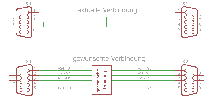

Hallo alle Entwickler,
ich bin auf der Suche nach einem einfachen Lösung für die galvanische
Trennung an einem RS232 Kabel.
Im oberen Bild sieht man meine aktuelle RS232 Verbindung zwischen zwei
Geräten.
Jetzt soll eine galvanische Verbindung her. Siehe unteres Bild.
Gibt es bereits fertige Lösungen? oder wie kann ich es am einfachsten
umsetzen?
Für jeden Typ bedanke ich mich ganz herzlich im Voraus :)

wenn man CTS und DTR zur verfügung hat, dann kann man ganz einfach mit
Optokopplern arbeiten ohne zusätzlicher Spannungsversorgung.
Man muß allerding auch auf beiden Seiten die Pegel der Leitungen
wechseln können. Den einen setzt man auf 1 den anderen auf 0 und schon
hat man beide benötigten Pegel für die eine Seite. Das gleiche auf der
anderen Seite.
TXD ------+      +------ CTS =1
          V >  > V
          R      +------ RXD
          |      R
GND ------+      +------ DTR =1

Kein Name schrieb:
> Dann ist die nächste Frage: Warum kostet so ein Ding 80 Euro?
Und die übernächste: Meinst du, du bekommst das incl. schönem Gehäuse
genausogut und billig hin?
BTW: es ist keine gute Idee, auf den Pin 1 einer seriellen Schnitte 24V
zu legen. 12V wären wesentlich geeigneter. Und wenn schon 24V, dann nimm
den Pin 9 dafür. Der Ring-Indicator wird von den wenigsten 9 poligen
Kabeln überhaupt durchgeschleift oder verwendet.
