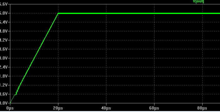

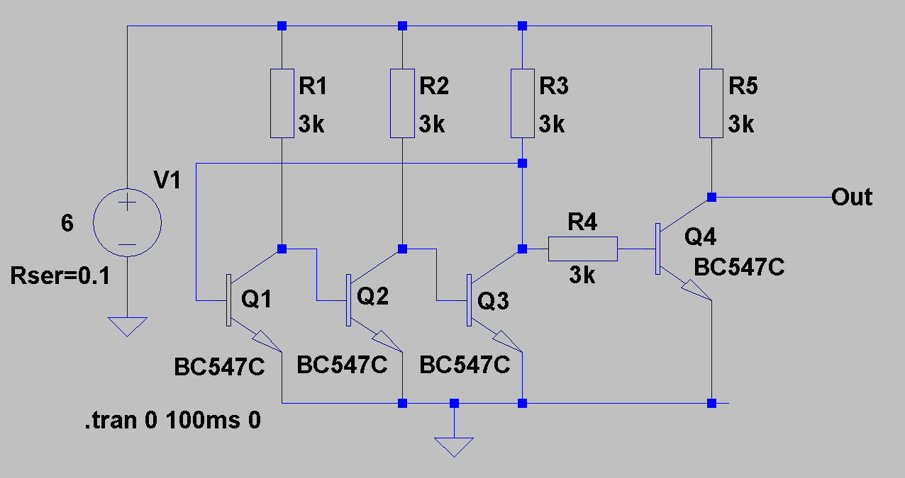

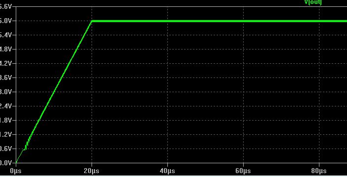

habe mal mit Spice einen Ringoszilator gezeichnet. Leider schwingt die
Schaltung bei der Simulation nicht.Vieleicht habe ich auch was falsch
gemacht.
Vieleicht kann mir jemand weiterhelfen, denn mit Spice komm ich noch
nicht ganz klar.

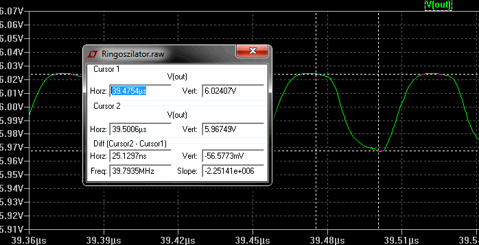

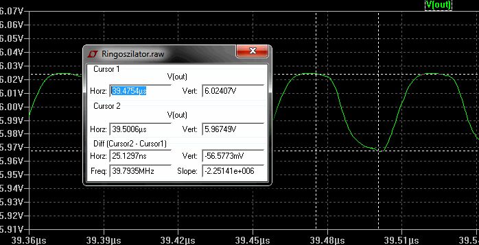

Zuerst wollte ich schreiben "nö, macht sie nicht", aber dann habe ich
mir die Kurve mal genau angeschaut. Der Strich ist etwas breiter als
gewohnt :-) und liegt bei ca. 6V, also auf Betriebsspannung. Und wenn
man ganz weit reinzoomt, sieht man eine Schwingungsamplitude von ca.
50mV mit ca. 21MHz.
Ist diese geringe Amplitude normal?
#3616896
Statt "startup" hättest du auch ein maximalen Zeitschritt setzen können.
.tran 0 100ms 0 10n
Man muss einfach wissen, dass solche Schaltungen nur auf Grund von
numerischem Rauschen anschwingen, wenn man keinen "Startimpuls" gibt.
OP #3616957
Erst mal danke für die Hinweise. Das ich die Schaltung erst anschubsen
muss wusste ich nicht.
Folgende Änderungen haben brauchbare Ergebnisse gebracht.
Ub auf 3V gesenkt wegen der Sättigung und den Basiswiderstand von T4 auf
100 Ohm reduziert. So habe ich eine Amplitude von knapp 3V.
Danke für die Hilfe
#3616969
> Das ich die Schaltung erst anschubsen muss wusste ich nicht.
Die Alternative wäre auch ein kleiner maximaler Zeitschritt. Dadurch ist
die Wahrscheinlichkeit einfach höher, dass sich das numerische Rauschen
zum Schwingen aufschaukelt.
