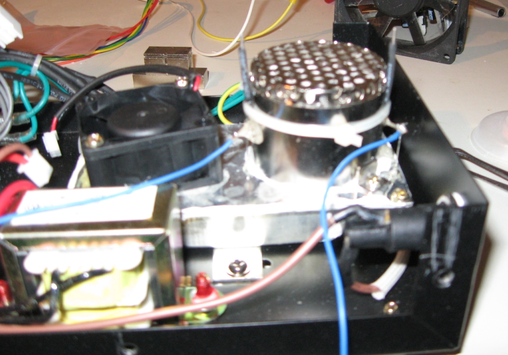

Für den Rework von SMD-Platinen verwende ich den Preheater Aoyue853. Der
soll die Platine gleichmäßig auf eine Temperatur von etwas über rund
100°C durchwärmen, wozu ein Luftstrom von rund 150°C an der Unterseite
der Platine nötig ist. Die Unterseite wärmt sich dann auf rund 130°C auf
und auf der Oberseite kommt noch rund 100°C an. Die Differenzen erklären
sich durch den recht punktförmigen Luftstrahl und die Wärmeleitung
aufgrund der Massefläche(n) der Platine.
Eigentlich sollte die Platine mit diesen Temperaturen keinen Schaden
nehmen, da die Tg der Platine bei dieser einfachen Rechnung nicht
überschritten wird. Beim Experimentieren habe ich dennoch Schäden
entdeckt und dann mal mit einem schnellen Temperaturfühler die
Temperatur des Luftstroms gemessen. Zu meinem Erstaunen schwankte dabei
die Temperatur um 50°C zwischen Minimal- und Maximaltemperatur während
dem Regeln, während die Regelperiode des Heizers etliche Sekunden
betrug. Die Maximaltemperatur kann also doch kurzzeitig deutlich über
der Tg der Platine liegen und diese schädigen.
Grund für die Trägheit ist aber nicht die Elektronik, sondern der
Temperaturfühler mit seiner Verklebung selbst. Ich habe daher
beschlossen, die Regelung zu ändern. Als neuen Temperaturfühler verwende
ich eine Siliziumdiode, hier eine 1N4151, die ich über einen 1k
Widerstand an die interne 5V hänge. Die Flußspannung ist dann ein Maß
für die Temperatur. Da ich den Preheater ausschließlich für 150°C-Zwecke
einsetze, ist ein solche Siliziumdiode problemlos einsetzbar. Ansonsten
verwende ich die bereits vorhandene Elektronik, die ich nur geringfügig
modifiziere:
1. Der 1M5 Vorwiderstand wird durch 1k ersetzt.
2. Statt des eingebauten Temperaturfühlers wird an die Platine die
1N4151 angeschlossen.
3. Die beiden "+" und "-" Eingänge des als Komparator geschalteten LM358
werden miteinander vertauscht. Die Einstellcharakteristik des Potis ist
nun umgekehrt: Im Uhrzeigersinn gedreht wird es kälter.
4. Die Verstärkung des Sensorverstärkers wird auf Faktor 5 reduziert,
also 1k vom "-" Eingang nach Masse und 3k9 in die Gegenkopplung. Der
vorhandene Trimmer wird kurzgeschlossen.
5. Mit Hilfe der beiden Abgleichtrimmer über und unter dem Einstellpoti
wird der einstellbare Temperaturbereich auf rund 100...200°C
eingeschränkt. Schätzwerte für die entsprechenden Flußspannungen der
1N4151 findet man hier:
http://thomaspfeifer.net/laminator_temperatur_regelung.htm

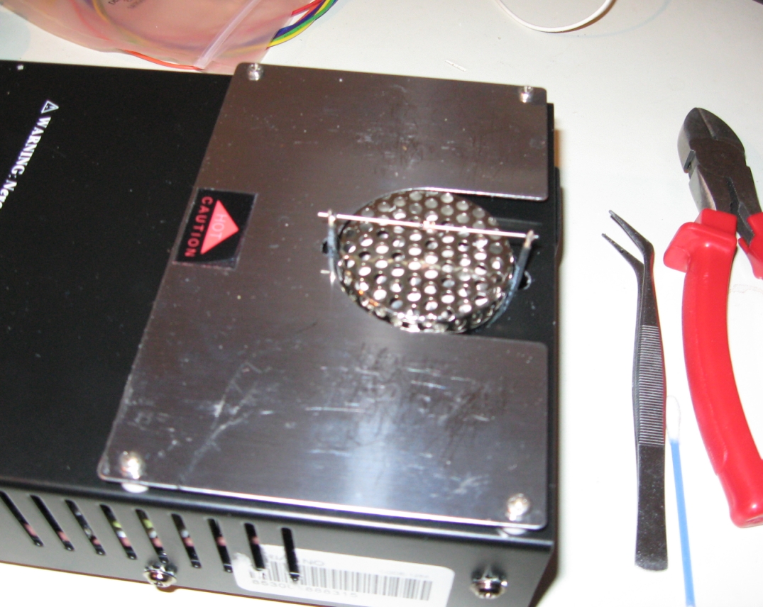

Die Bildchen im Anhang zeigen, daß ich zwei stabile Drähte an der
Zylinderwandung der Heiztrommel mit Kabelbinder festzurre und dort
später die 1N4151 Diode festlöte. Die Wand der Heiztrommel wird nicht
sehr heiß, sodaß ein normaler Kabelbinder ausreicht. Man kann natürlich
auch eine 105°C-Ausführung wählen. Die Diode sitzt rund 5mm über der
Oberfläche der Heiztrommel.
Zur Sicherheit:
Die Umbauten erfordern natürlich Erfahrung, da der Heizer mit
geschalteten 230V betrieben wird! Zwischen den 230V und der
Regelungselektronik ist kein ausreichernder Sicherheitsabstand vorhanden
und der Preheater ist in Schutzklasse I gebaut. Also darf die 1N4151
nicht berührbar sein. Ich habe über der Diode deshalb noch ein geerdetes
Lochblech montiert, das in den Bildern aber nicht zu sehen ist!
Lohn der Mühe ist eine Reduzierung der Temperaturschwankung der
eingeschwungenen Regelung von 50°C auf 5°C!
