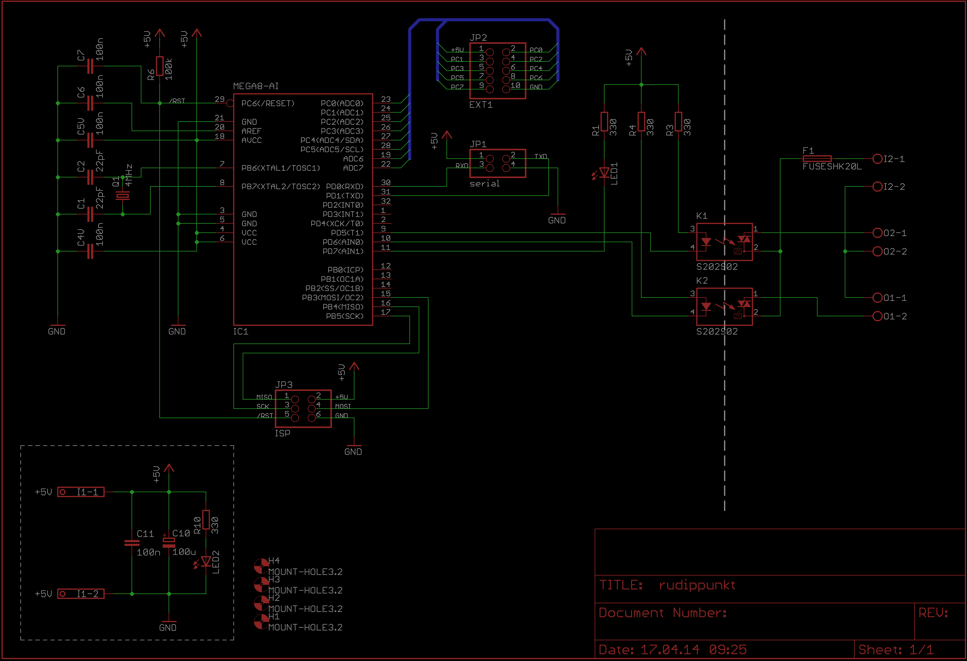

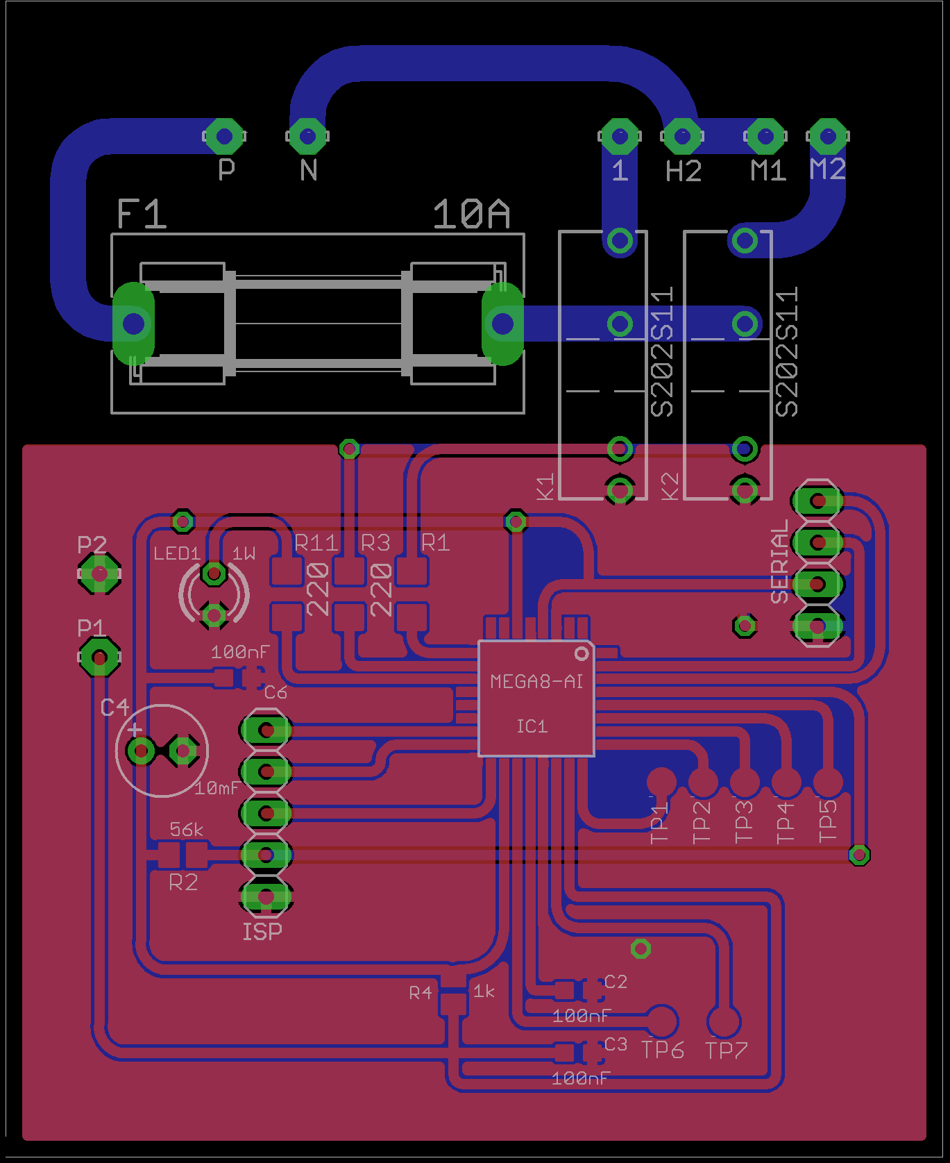

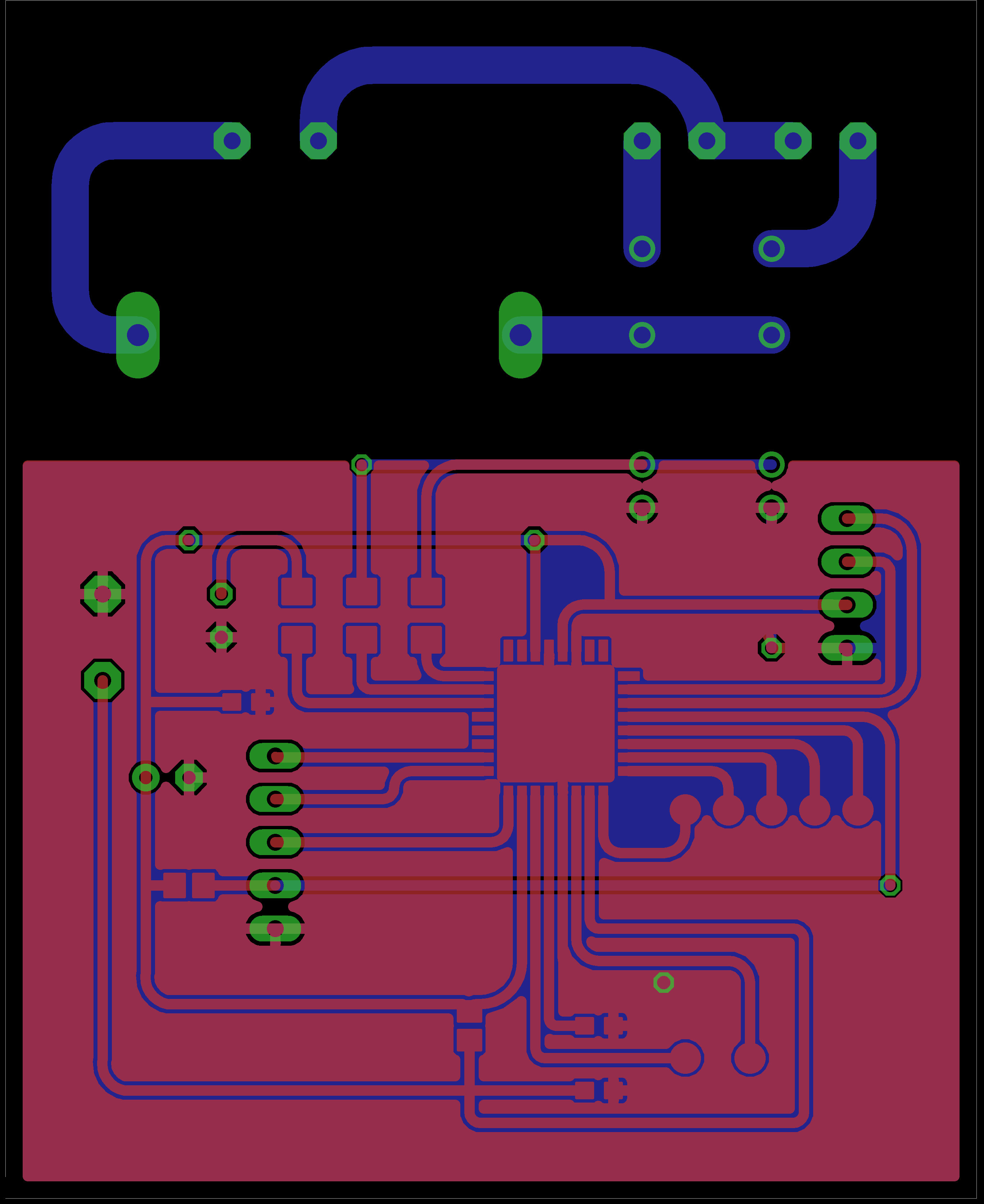

Hier mein erstes Layout.Ist eine Thermosteuerung für einen
Reflowofen.Die Schaltung ist von Thomas Pfeifer.Ich hoffe das war okay,
das ich mein eigenes Layout erstellt habe?!
Habe fast alles per Hand geroutet.Den Autorouter habe ich erst zum
Schluß benutzt.
Zu meinem Erstaunen hat der Autorouter viele Flächen als +Volt auf der
Oberseite angeleget.
Die Rückseite der Paltine ist fast komplett Masse.
Ist es sinnvoll, das viele Flächen +Volt sind? Gibt es da vielleicht
irgendwelche Störungen oder so?
Habe den 230V Bereich ohne Kupferfläche angelegt.Dachte mir das macht
Sinn -von wegen Hochspannung.
Weiß jemand wie man einstellt, das Eagle die Leiterbahnenbreite
speichert? So das man nicht bei jeder neuen Leiterbahn wieder die Größe
umstellen muß?
Kann mir jemand sagen wie man Flächen dauerhaft freistellt? Zum Beispiel
unter dem Mega8. Macht doch Sinn das Kupfer unter dem Controller
wegzuätzen,oder?
Bin gespannt was ich alles falsch gemacht habe.
Freue mich auf eure Kritik.
Rudi
von Michael R. (elektr-hobbyist)
Hallo Rudi,
einfach eine Keepout- Fläche an der entsprechenden Stelle anlegen.
> umstellen muß?
Das sollte sich EAGLE eigentlich von selber merken.
Wenn Du die Platine selber ätzen möchtest, wären meine Empfehlungen, den
Isolationsabstand zwischen den Leiterbahnen und Kupferflächen noch etwas
zu vergrößern, und dort wo es geht, die Leiterbahnen etwas breiter zu
gestalten.
Warum hast Du die Leiterbahnen mit der Netzspannung auf die
Platinenoberseite gelegt?
L.G.
Micha

von Jonas B. (jibi)
Wieviel Seiten hat den so eine Platine?
Zwei. Richtig. Also bleibt wohl nur die Unterseite, das man mit seinen
Patschehändchen nicht drauflangt.
Gruß Jonas

von Mike (Gast)
Michael R. schrieb:
> Damit die Sicherung gut zugänglich bleibt ...
So dünn wie die Leiterbahnen drumrum sind, hat hier eine träge Sicherung
gute Chance, jedes Ungemach zu überleben, ohne dass man sie wechseln
muss ;-)

Rudi P. schrieb:
> .Wo finde
> ich das mit der Keepoutfläche?Was muß ich machen?
Hallo Rudi,
zeichne an der entsprechenden Stelle eine Fläche, und lege diese in den
Keepout- Layer.
Rudi P. schrieb:
> Kann man das durch eine Änderung für alle automatisiert machen?
Ja, zumindest für den Isolationsabstand. Einfach mit dem Info- Befehl
das entsprechende Polygon anwählen, und bei Isolate den gewünschten Wert
eintragen.
L.G.
Micha
Rudi P. schrieb:
> Ich hab gerade darüber nachgedacht was Du da gesagt hast.
> Wenn ich das gerade richtig vertanden habe müßten die Leitungen doch
> eigentlich auf der Unterseite sein!?
Wie wird denn die Platine am Ende eingebaut sein?
Ich gehe ja jetzt mal davon aus, dass der Top- Layer auch die am Ende
zugängliche Seite sein wird. In dem Fall würde ich die
netzspannungsführenden Leiterbahnen lieber auf die Unterseite legen.
Rudi P. schrieb:
> Mike schrieb:
>> muss ;-)
> Bedeutet das jetzt, dass das nicht gut ist??
> Ironie oder!?
Wie gesagt, dort wo es geht, die Leiterzüge breiter machen.
Dies kannst Du ebenfalls mit dem Info- Befehl. Einfach den Wert bei
width auf die gewünschte Breite einstellen.
Dies musst Du allerdings für jeden Leiterbahnabschnitt einzeln
erledigen.
Außerdem kann es denke ich nicht schaden, wenn Du auch das zweite
Lötauge jeder Sicherungshalterhälfte mit benutzt. :-)
L.G.
Micha

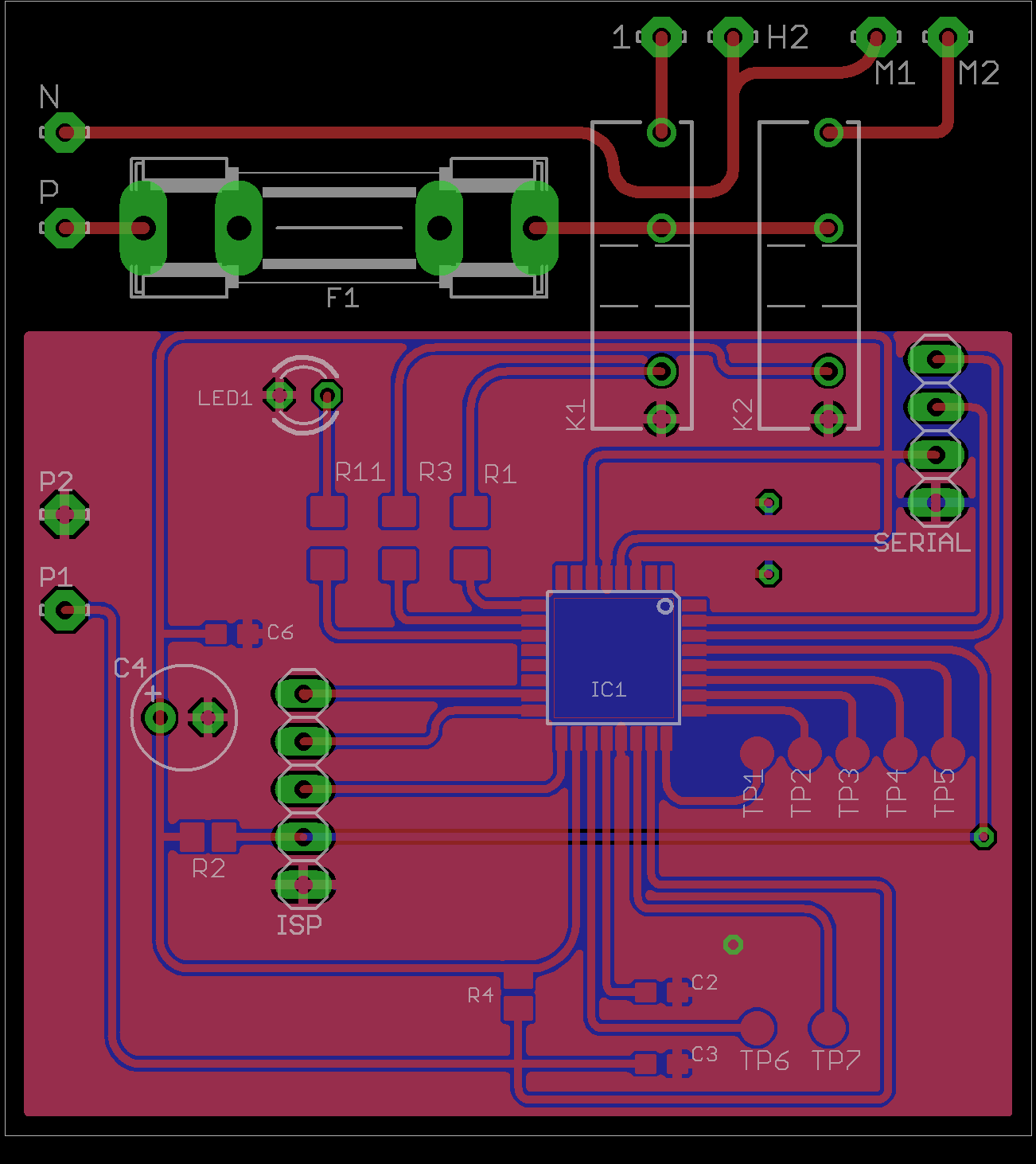

von Rudi P. (Firma: keine) (rudippunkt)
Hab die 230V Leitungen jetzt auf Bottom gelegt.Danke für den Hinweis.
Laut Tabelle hier im Forum sollten die Leitungen breit genug sein.
Aber gut das Du es sagst.Ich hab noch eine Platte mit 70µm Kupfer.Ich
denke die werde ich nehmen.Kann eine Leitebahn eigentlicha auch zu dick
sein?
Also ich meine zu "dick" für "zu" wenig Strom.
Das zweite Lötauge hab ich auch mit eingebaut.Danke!
Merkwürdigerweise "erinnert" sich Eagle jetzt an die eingestellte
Leitungsdicke. Kopfschüttel
Windows doof? Oder wie gehabt der davor? Merkwürdig, gestern ging das
nicht.
Rudi

von Mike (Gast)
Da brauchst du keine 70µm Auflage. Du hast Platz genug, um die
stromtragenden Leiterbahnen entlang des abgesicherten Kreises breiter zu
gestalten. 100mil passen da locker hin - kost' nix extra und schont das
Ätzbad.
Wenn du von einer Gruppe von Leiterbahnen die Breite ändern willst,
markierst du alle mit dem "Group"-Befehl und änderst sie gemeinsam über
"Change Width ..." mit "Change Group".
von Philipp L. (philipp_l89)
1) Die Leiterbahn von R3 führt ins Nichts.
2) Die Leiterbahnen von C3 und R4 kreuzen sich auf ihrem Weg zu P1, ist
das gewollt?
3) Links neben den Serial Pins kreuzen sich zwei Leiterbahnen, ist das
gewollt?
Ansonsten gefällts mir! :)
von Marco S (Gast)
C6 ist doch bestimmt der 100n für IC1. Also leg ihn direkt neben IC1.
Ansonsten mindestens 6mm Abstand zwischen 230V-Kreis und
Niederspannungsseite.
von Ingo (Gast)
Der Isolationsabstand von K1 zwischen N und L ist zu gering würde ich
sagen!
Philipp L. schrieb:
> ... ist das gewollt?
Der DRC wird das schon anmeckern. Man muss ihn aber auch verwenden!
Rudi P. schrieb:
> Macht doch Sinn das Kupfer unter dem Controller wegzuätzen,oder?
Nein. Tut es nicht.
Mir fehlt auch noch mindestens 1 Blockkondensator direkt am uC.
Und irgendwas stimmt mit den Flächen noch nicht, denn sonst wären die
beiden Vias im Screenshot anders angeschlossen...
Sie sind allein schon optisch zu schmal. Die Tabelle geht im schlimmsten
Fall von 20K Temperaturerhöhung auf der Platine aus. Das nimmt man
bestenfalls im Notfall in Kauf!
Und: je breiter die Leiterbahn, desto besser hält sie (und das
angeschlossene Pad) sich an der Leiterplatte fest. Schließlich ist das
nur aufgeklebtes Kupfer. Mehr Klebefläche = mehr Haftung.
BTW: Hast du auch einen Schaltplan zu dieser Platine?
@Mike
Hab die Leiterbahnenstärke komplett geändert.Hat ein wenig gebgraucht,
bis ich die Befehlskette herausgefunden hatte.Hatte mit dem "Change
Button" noch nie etwas zu tun gehabt.Danke für den guten Tipp.
Hast natürlich recht,warum mehr Geld für eine Platine ausgeben, wenn man
nur die Stärke der Leiterbanen ändern muß.
Das diese ja nur aufgeklebt sind hatte ich wohl irgendwie ausgeblendet.
@Philipp L.
>Frage:
>das gewollt?
>gewollt?
zu1) Konnte ich jetzt nicht sehen.Leiterbahn von R3 führt doch zum
Relais.
zu2) Insofern ich bei der Schaltplanerstellung keinen fehler gemacht
habe sollte es so sein.Ich kann da keinen Fehler entdecken.Vielleicht
schaut noch mal jemand drüber.Kann natürlich sein, das ich da einen

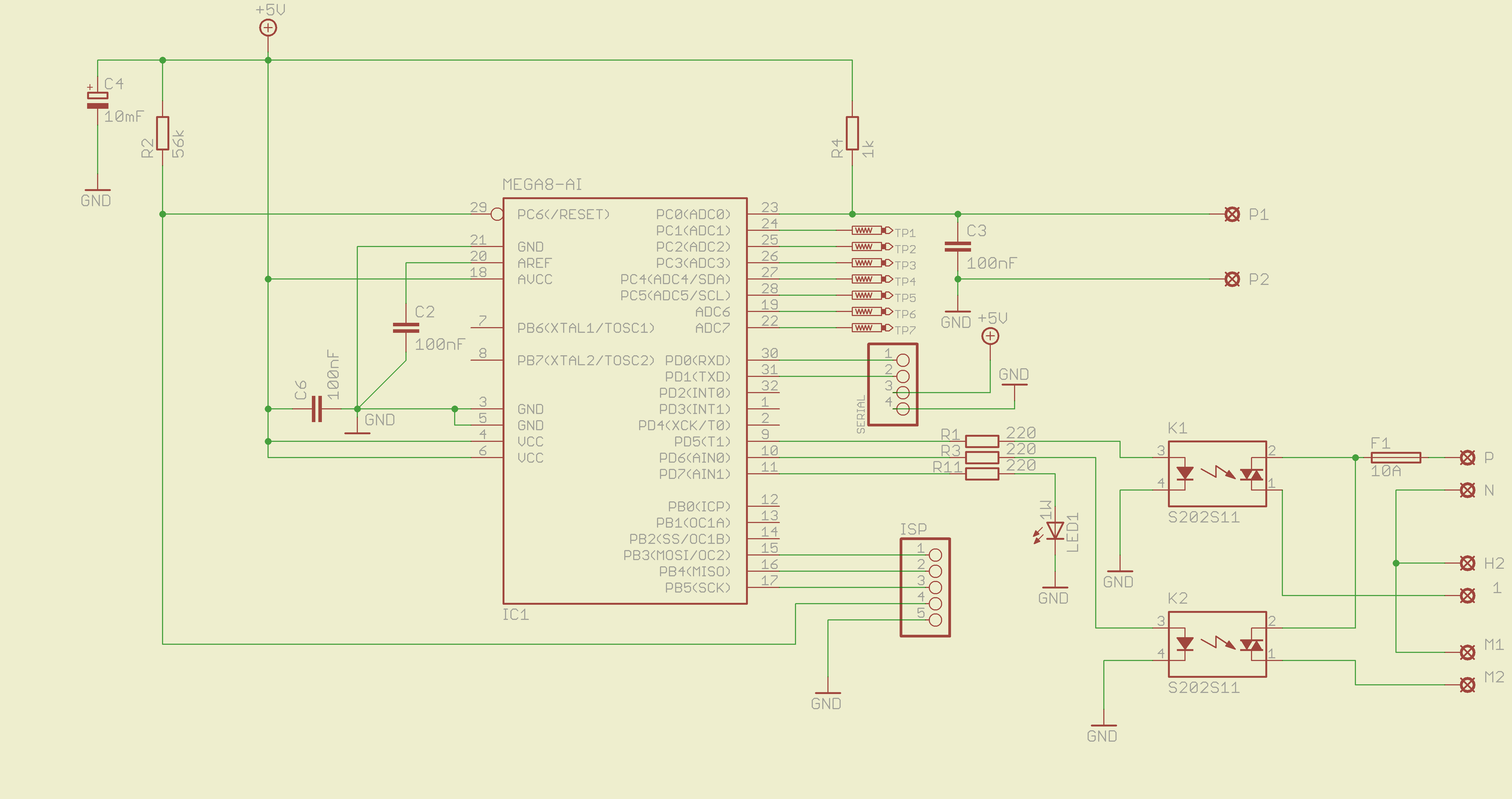

Fehler gemacht habe.Hatte mir den Schaltplan von Phillip ja nur
ausgedruckt, und dann abgezeichnet.Ist auch schon ein Weilchen her.
zu3) Das ist die +5Voltleitung.Sollte so stimmen,glaub ich.
Danke für Deine Fragen! :-)

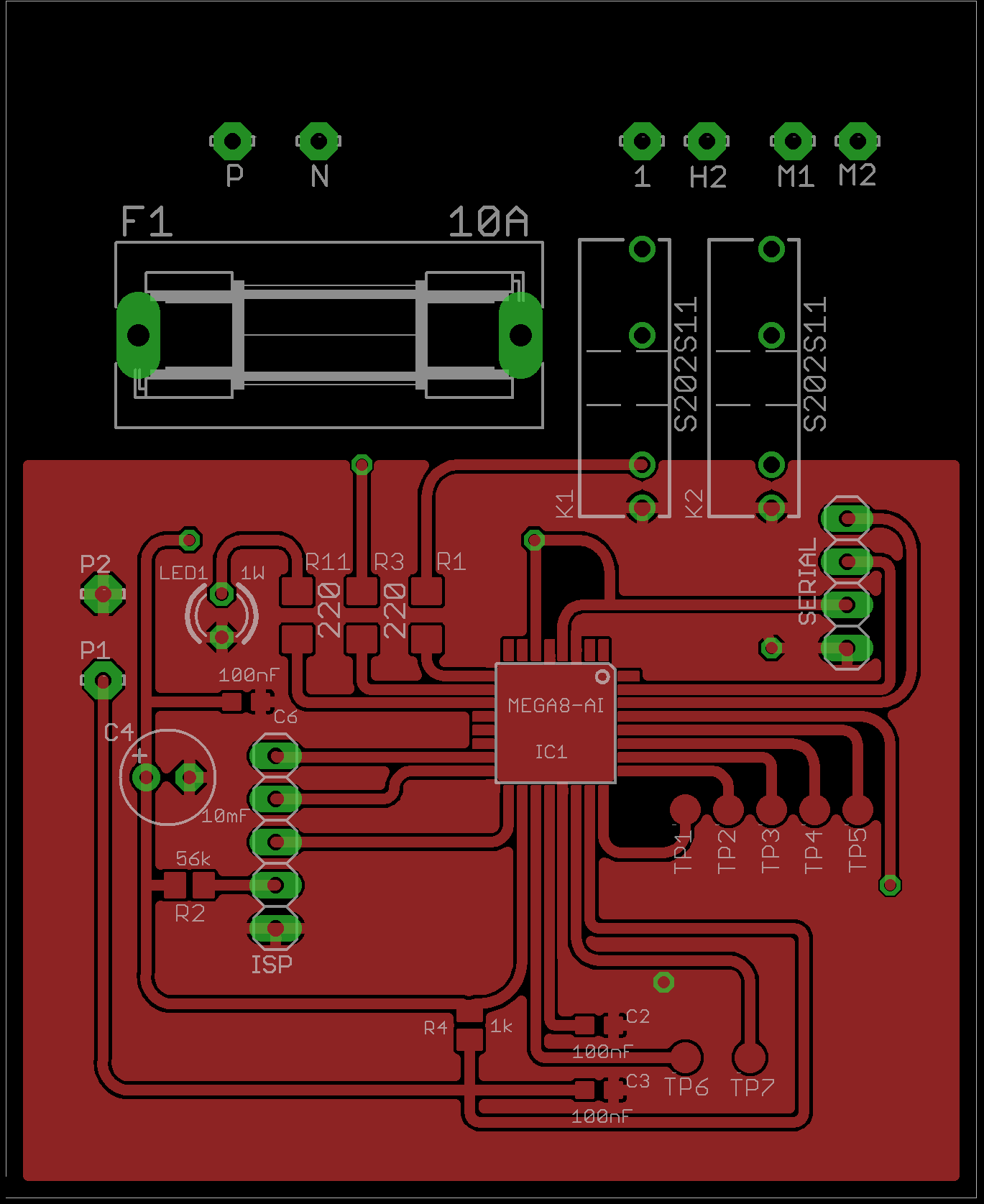

@Marko S
Hab C6 ein wenig näher rangelegt.Ganz an den IC1 geht aber nicht, da
sonst die Massefläche unterbrochen wird.
Hab einmal alles komplett umgebaut.Jetzt sind es 6mm Abstand.
Funktioniert allerdings nur wenn man alle Leitungen dazwischen entfernt.
Mußte weitere Durchkontaktierungen anlegen.
@Ingo
>sagen!
Hab ich auch komplett umgebaut.Danke.
@Lothar Miller
>Nein. Tut es nicht.
Kupfer unter dem IC hab ich wieder hergestellt.
Blockkondensator?Wofür?! Habe den Schaltplan nach Philip Pfeifer
gezeichnet.So gut kenne ich mich noch nicht aus mit der ganzen Materie.
Wo müßten denn noch welche hin, und warum?
Ich denke das hängt mit den Masse und +Volt Flächen zusammen.Wie schon
gesagt hat der Autorouter viele davon angelegt.Nach Schaltplan ist
soweit ich das beurteieln kann alles in Ordnung.
von blamaster (Gast)
>Blockkondensator
machen die Hf (Hochfrequenz) kalt und schützen deine IC's.
Ohne abschließenden DRC (einfach im Layouteditor) "drc" eingeben und
enter drücken, würde ich keine Platine ätzen.
Gruß Jonas
Rudi P. schrieb:
> Blockkondensator?
Für die zuverlässige Funktion der Schaltung ist so ein Blockkondensator
zwingend(!) notwendig. Immer wieder taucht hier einer mit seltsamen
Effekten in seiner Schaltung auf und wundert sich, dass es funktioniert,
kaum dass die Kondensatoren am IC sind.
Zum Hintergrund:
http://www.lothar-miller.de/s9y/categories/14-Entkopplung
Ich empfehle auch die beiden Diskussionen am Ende zu lesen...
von Mainboard (Gast)
> Relais.
Jetzt hast Du aber mit der Leitung von R3 beide Relais verbunden (auf
der Bottom-Seite).
Mainboard schrieb:
>> Relais.
> der Bottom-Seite).
Stimmt hast recht, ist mir garnicht aufgefallen.
Werd ich ändern.Danke!
Rudi
Lothar Miller schrieb:
> Rudi P. schrieb:
>> Blockkondensator?
> Zum Hintergrund:
Hab jetzt auch ein wenig über Blockkondensatoren gelesen.Werde dann noch
einen weiteren einbauen.
wobei ich gerade ein ganz anderes Problem habe, und zwar finde ich
keinen Mega8-AI.Scheint nicht mehr auf dem Markt erhältlich zu sein.
Andere AT's mit gleicher Pinbelegung hab ich bis dato noch nicht
gefunden.
Wenn ich keinen Mega8-AI finden sollte ist die ganze Sache leider eh
hinfällig.Würd ich sehr schade finden, da ich schon recht viel Zeit in
die ganze Sache gesteckt habe.Einziger Wehrmutstropfen ist das ich recht
viel dazugelernt habe.
Nochmal danke für eure Tipps und Hinweise.
Rudi
von Georg W. (gaestle)
> keinen Mega8-AI
Im Makefile steht:
#MCU_TARGET     = atmega8515
#MCU_TARGET     = at90s8515
Demnach sollte es ein beliebiger atmega8 tun. Wahrscheinlich wäre
atmega8a-au die richtige Bezeichnung.
Du hast keine Befestigungsbohrungen vorgesehen. Ist das so gewollt?
Georg W. schrieb:
>> keinen Mega8-AI
> Im Makefile steht:
Im Makefile... gewußt wo.Danke, wußte nicht dass das da drinnen
steht.Kenn mich halt noch nicht so gut aus.
Hab die Pinbelegung verglichen.Der atmega8a-au schein wirklich zu
passen!
Ja,ja die Befestigungsbohrungen.Jetzt wo Du es sagst... .
Hätte sonst Schucke genommen.  :-))
Werde ich einfügen.Danke.
Rudi

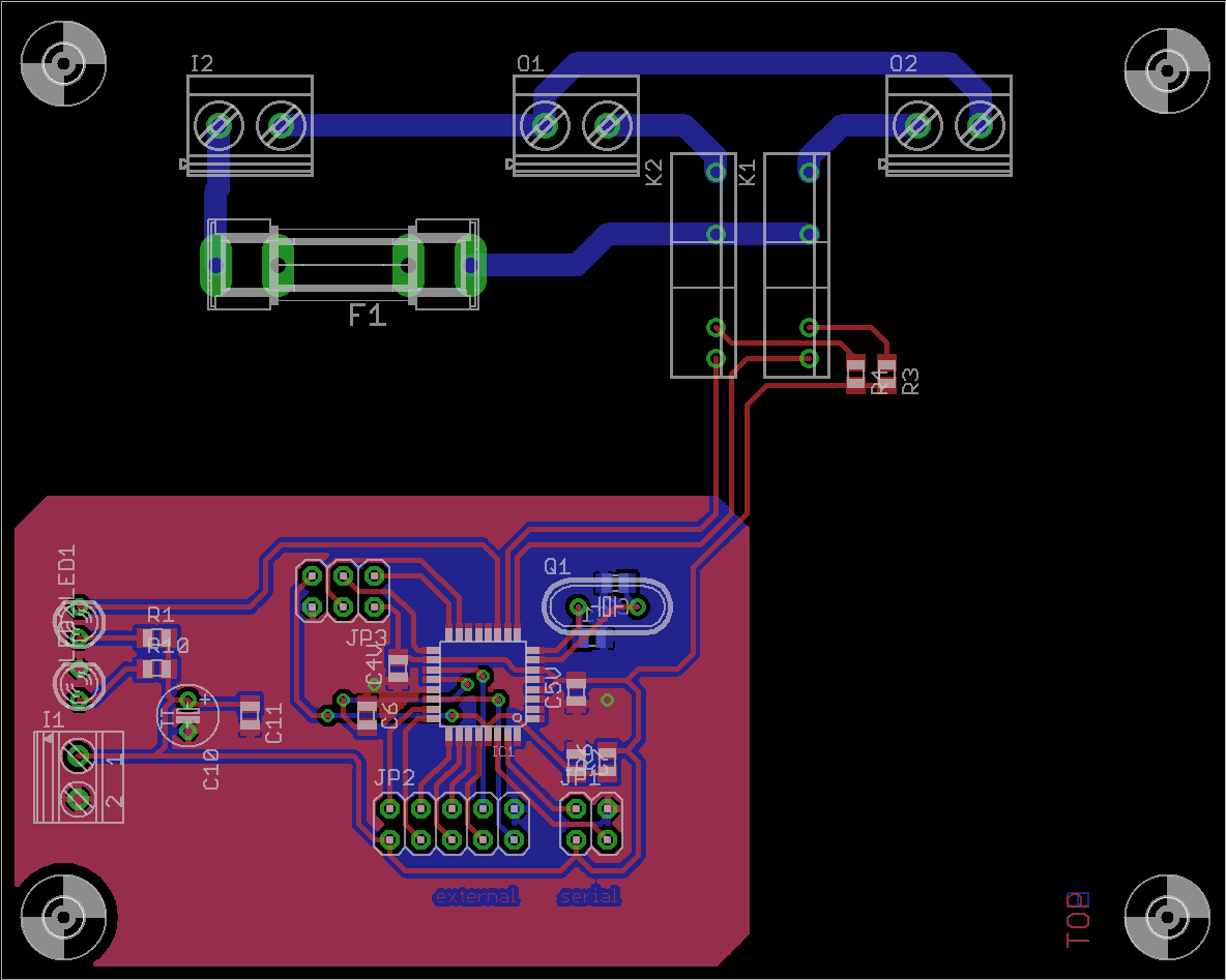

von randy (Gast)
hallo,
anbei mal mein vorschlag wie ich das realisieren wuerde ;)
wobei mir dann noch ein regler fuer die +5volt, ggfs. trafo auf der
platine, fehlen wuerde - und wenn an ADC0 was gemessen werden soll,
dort auch noch schutzschaltungen (z.b. zener dioden).
gruss,
-- randy
Hallo Randy,
Dein Layout und die Schaltung gefällt mir sehr gut.
Kann es sein, das kondesatoren eigentlich auch noch an Masse sein
müßten?
Pin 21,3,5 GND? Oder zumindest einer gegen Masse?
Welche Klemmen hast Du in Eagle genommen?Ist das Rastermaß 5mm?
Ist das eine gute Idee Durchkontaktierungen unter dem IC zu legen?
Welche Leiterstärke hast Du genommen?
Bei mir passieren merkwürdige Dinge in Eagle.
Ich kann zum Beispiel im Schaltplan keine neuen Teile hinzufügen, neue
Leitungen lassen sich auch nicht mehr verbinden.
Kann es sein, das man ab einem ganz bestimmten Punkt nichts mehr
hizufügen kann?
Oder wird der Schaltplan irgendwann, irgendie gesperrt?
Macht doch keinen Sinn oder?
Rudi
von randy (Gast)
hallo,
die ober/unterseite (sind polygone) ist auf GND gelegt; wenn du ein
"show GND" im schaltplan und/oder board editor machst, solltest du die
verbindungen sehen.
wenn du "info" tippst und dann auf ein wire/bauteil klickst, bekommst du
die ganzen daten - es muessten 16mil width (bzw. auch isolate des
polygone) sein; die 230V klemmen sind 5mm, die fuer 5 volt sollte 3,5mm
rastermass haben.
da ich meine platinen immer bei Bilex fertigen lasse, gabs da noch nie
probleme mit vias unter den chips; du kannst im DRC auch notfalls
loetstopplack ueber die vias configurieren, das kann aber ggfs. zu
fertigungsproblemchen fuehren (eingeschlossene luft in den vias..).
uebrigens: wenn du auf SMD verzichtest, bekommst du locker uebrigens ein
einseitiges layout hin. die widerstaende als 0207V und den ATMega in DIP
form ;)
nein - mir ist nicht bekannt ob mal .sch/.brd "sperren" kann, ich habe
das mit eagle 6.1. freeware/linux auf die schnelle erstellt.
gruss,
-- randy
von Karsten K. (commander_alpha)
ich hoffe mal das du im Schaltplan die Verbindungen mit NET gemacht
hast, und NICHT wire verwendest hast.
Das selbe gilt auch für das Layout. Die gelben Luftlinien mir ROUTE
verbinden und NICHT wire verwenden.
Sonst gibts da schnell Probeleme mit der Foward Back Anotation (oder
wies genau heißt)
LG
Karsten K. schrieb:
> Hallo,
Hallo Karsten,
genau das war mein Fehler.
Das war echt bescheu.rt von mir.
Danke für den Hinweis.Manchmal kann man als Anfänger schon ins
schleudern kommen.
Rudi
> form ;)
> gruss,
> -- randy
Ich weiß.Im Orginal ist die Schaltung ja ohne SMT.
Ich dachte mir ich mach das mal ein wenig komplizierter".
Mir ist zwar klar, das es so auch teurer und aufwändiger wird, möchte
das Teil aber mit SMD Bauteilen bauen.Zumal ich noch keine Erfahrungen
mir Durchkontaktierungen habe.
Rudi
