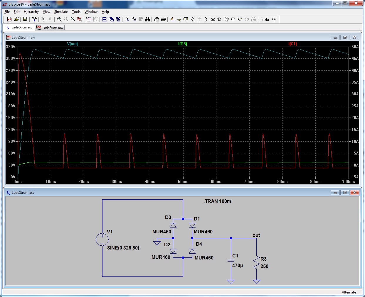

Schaltnetzteile, haben ja teilweiße, 470uF Kondensatoren Primär am
Eingang,  laut Berechnung, entstehen bei mittlerer Belastung (500W)
stromspitzen von 19A. Das kann doch nicht gut sein, weder für den
Gleichrichter, und den Leitungen.
Ideen wie siebung mit Zwei Kondensatoren, plus Spule, gehen zwar, sorgen
aber dann auch für eine Restwelligkeit von 100V am Eingang, und 8A
Bleiben dann auch über allerdings für längere Zeit.

#3618166
va3hh5h5 schrieb:
> Könnten Sie Ihre Berechnung zeigen?
Das kann man am besten simulieren. Bei Netzspannung und 470µF, ESR =
190mOhm, liegt die Einschaltspitze bei 47A. Der mittlere Gleichstrom
beläuft sich auf ca. 1,2A. Im eingeschwungenen Zustand betragen die
Spitzenströme durch den Ladekondensator 13,3A.
Am Verlauf von Vout sieht man recht schön warum die Spitzen so hoch
ausfallen. Der Ladekondensator wird innerhalb von 1,2ms geladen und gibt
die Energie innerhalb von 8,8ms wieder ab.
Erhöhe ich die Kapazität des Ladekonensators auf 4700µF dann wird er
innerhalb von 0,7ms geladen und entlädt sich über 9,3ms. Spitzenstrom:
16A.
Man erkennt hier was HIFI-Anlagen mit 30mF und mehr so dem Netz antun.
Es darf ja kein Schaltnetzteil sein. Das könnte ja irgendwie zu hören
sein. Aber dann gibt es noch ein paar Vorsichtige die sich extrem teure
Netzfilter anschaffen, es könnte ja noch etwas von draussen einstrahlen.
Das sie aber selber das Netz verschmutzen wissen sie nicht.
Gruss Klaus.
