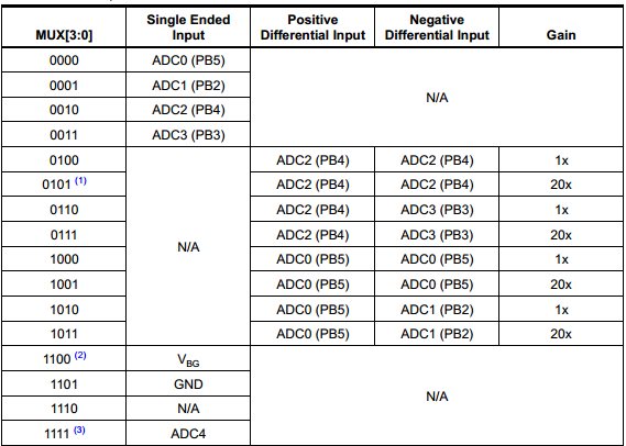

Der Tiny85 hat doch differentielle Kanäle mit bis zu 20x gain. Probiers
doch mal damit zu verstärken.

Dein ATTiny85 ENTHÄLT bereits einen Verstärker (x20) und kann mit 1.1V
full range messen (nochmal x5 gegenüber 5V), du brauchst also gar keinen
externen Verstärker wenn du die Fähigkeiten deines Chips nutzt.

Wenn ich das jetzt richtig verstanden habe, könnte ich den Vorverstärker
des ATtiny85 nutzen. Ich würde die Schaltung als so belassen wie am
Anfang und nur die Einstellungen im ADMUX Register ändern. Außerdem den
ADC auf einen definierten Pegel legen und mein Signal dann dort
ankoppeln?
von Christian K. (christiankarle)
Da ich mich auf dem ADC1 befinde müsste ich also schreiben:
ADMUX|= (1<<MUX3) | (1<<MUX1) | (1<<MUX0);
Nur was passiert dann mit ADC0 ??
Ist der Offset dann automatisch GND ?
von ginzu (Gast)
ADC0 (PB5) ist der Reset Pin. Keine gute Idee bei ISP.
Nimm doch ADC2/ADC3. ADMUX|= (1<<MUX2) | (1<<MUX1) | (1<<MUX0);
Da das aber dann in der Konfiguration differentielle Eingänge mit Gain
20 sind, müßte ADC3 noch mit GND verbunden werden und dann wie Single
Ended Messung behandeln. (ohne Gewehr, da selbst noch nicht probiert)
Für ADC1 und internem Verstärker sehe ich ohne ADC0 keine Möglichkeit.
Ja, ich habe es hinbekommen. Die Schaltung funktioniert jetzt.
Allerdings übersteuert das Signal ein wenig. Deshalb bin ich auf eine
externe Referenzspannung gewechselt. Die externe Referenzspannung wir
über einen Spannungsteiler generiert, wobei R1 ein Poti ist. Über den
Poti R1 kann somit auch der Pegel eingestellt werden bei dem die LED
leuchten soll :)
