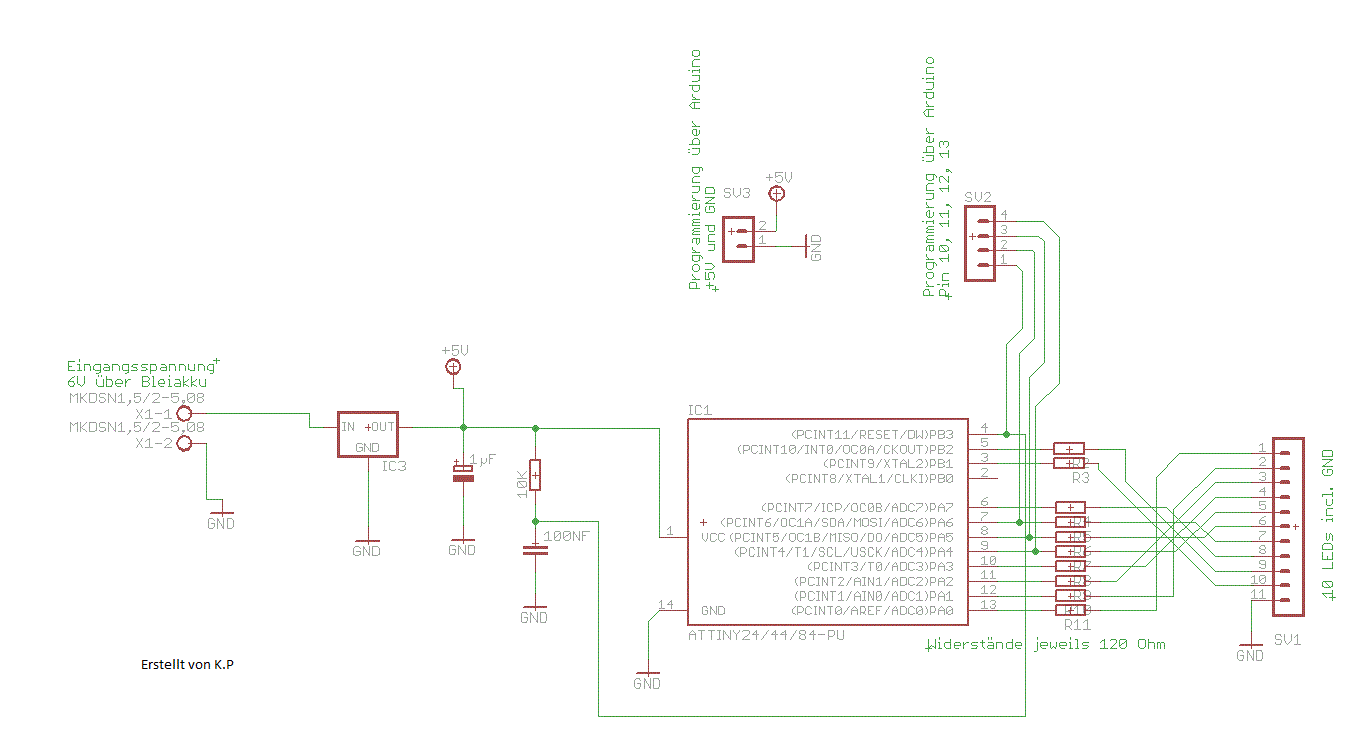

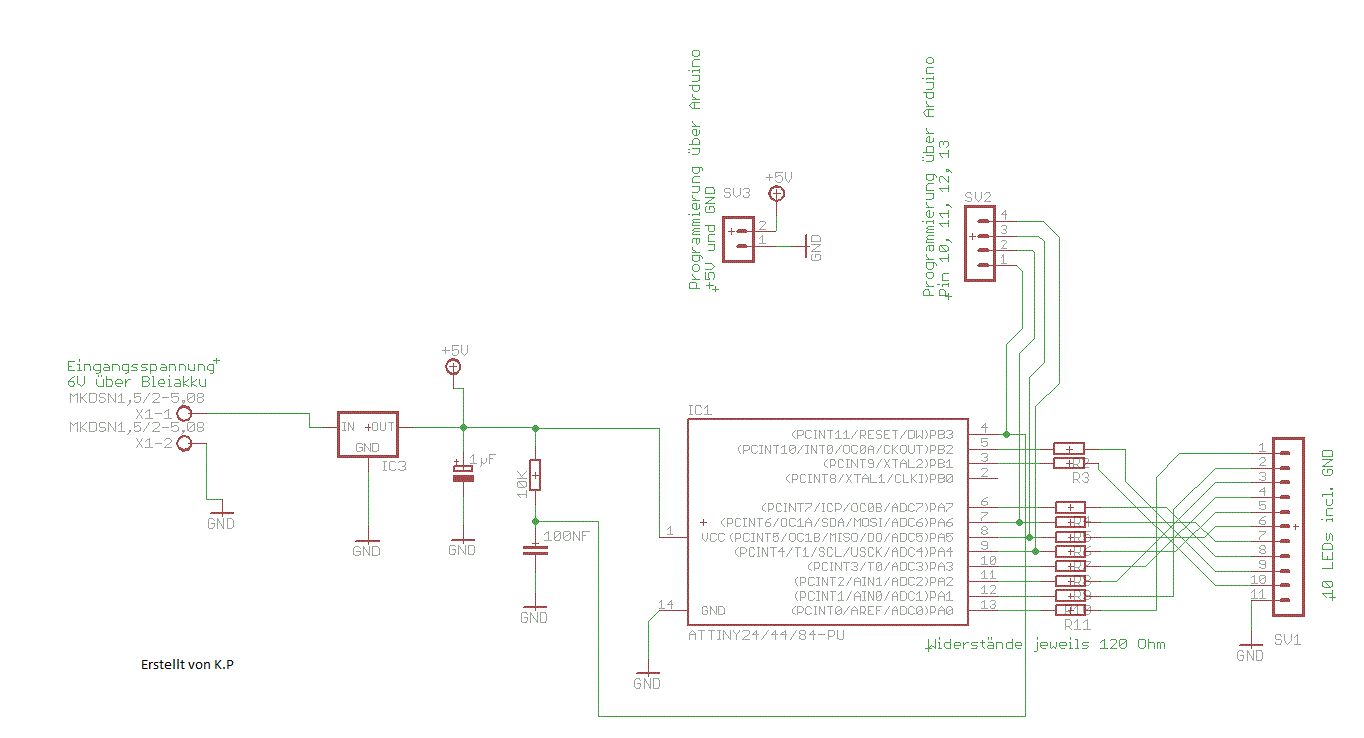

von Kevin P. (fireman2215)
nachdem ich letzte Woche die Bauteile erhalten habe begab ich mich
erstmal ans Programmieren mit einem Tut wo auch der Blinksketch
vorhanden war. Das Programmieren funktionierte nur bei mir war es ein
anderer Pin als dort angegeben. Nachdem ich damit also Erfolg hatte
begab ich mich daran den Sketch für´s Blaulicht drauf zu machen. Auch
dies funktionierte einwandfrei über Arduino. Ich habe dann den
Testaufbau gemacht. Sprich die Vorwiderstände dran und verdrahten.
Programmierkabel raus aus dem Arduino und nur mit 5V und GND
angeschlossen. Und siehe da auch das hat erfolgreich funktioniert. Nun
habe ich nen Schaltplan (Target) bekommen und habe diesen auf Eagle
übertragen bzw. etwas verändert. Da ich ja schon gerne mal die Platine
fertig machen würde hänge ich das ganze mal an und hoffe das es hier
keine großen Fehler gibt.
