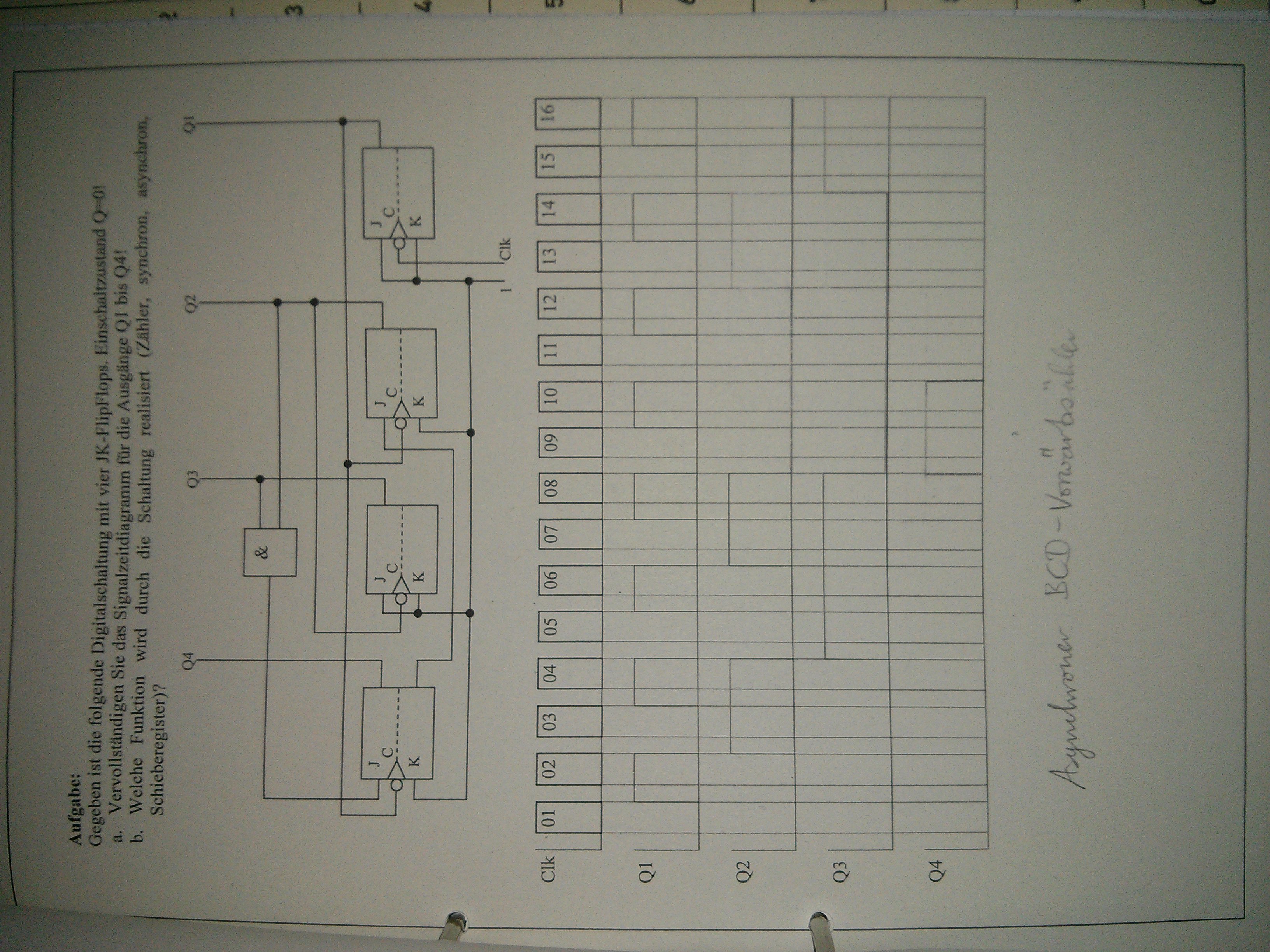

Hallo liebe Bastler,
momentan sitze ich an dieser Aufgabe zum JK-FlipFlop, weiß jedoch nicht
richtig wie ich man hier vorgehen muss. Aus Verzweiflung habe ich mir
bereits die Lösung eingezeichnet und gehofft dadurch Zusammenhänge
verstehen zu können. Leider hilft dies jedoch auch nicht so recht.
Meine Idee ist es mir hier Tipps zu holen, wie man am besten an so eine
Aufgabe herangeht und ob es strukturiert geht. Ich ende beim Bearbeiten
immer nur mit vielen "wenn, dieser geschaltet ist, und der andere auch
aber der nicht dort geschaltet ist, der aber geschaltet wird, wenn der
geschaltet ist." :D Aber mir gelingt es nicht, das zu entwirren.
Q1 ist kein Problem nachzuvollziehen. Bei Q2 ist es schon, da dieser vom
4. FlipFlop abhängig ist, und der 4. wiederrum vom 2. und 3.
Da es ein JK-FlipFlop ist gilt ja diese Wahrheitstabelle:
J K Q
0 0 Q
0 1 0  // set
1 0 1  // reset
1 1 !Q // toggle
Vielleicht hat jemand Erfahrung mit solch einer Problematik und kann
diese teilen.
Gast #3618061
mach dir eine state-table, etwa so:
Q4 Q3 Q2 Q1  I -> J4 J3 J2 J1 K
0   0  0  0  1 -> ....  -> dies wird dann der Zustand von Q1..4 nach
dem nächsten Takt
Damit lässt sich die Schaltung bzw. ihr Verhalten eindeutig beschreiben.
Gast #3618150
0  0  0  0  1 -> 0  1  0  1  1
0  0  0  1  1 -> 0  1  1  1  1
0  0  1  0  1    0  1  1  1  1
0  0  1  1  1    0  1  1  1  1
         0  1    0  1     1  1
K, J1, J3 werden immer 1 sein.
Q1 wird immer toggeln.
Ich hoffe ich hab es bisher richtig gemacht. I habe ich als Clk = 1
verstanden.
Gast #3618183
jepp schrieb:
> Q4 Q3 Q2 Q1 I -> J4 J3 J2 J1 K -> Q4' Q3' Q2' Q1' (Q nach nächstem Takt)
> 0  0  0  0  1 -> 0  1  0  1  1    0   1   0   1
  0  1  0  1  1 ->
> verstanden.
nicht ganz, s. oben.
Die Qn' (Q nach dem nächsten Takt) werden durch die J- und K- Werte
und I zum Zeitounkt des Taktes bestimmt.
Gast #3618251
Sicher?
Das Q3 find ich merkwürdig. Das bedeutet ja, dass nach dem ersten
schalten der FlipFlops eine Signal auf Q3 liegt. Das widerspricht jedoch
dem Diagramm.

Gast #3646632
Mikes Ansatz ist schon richtig (auch wenn er zwischendurch selbst daran
zweifelt): die Flipflops schalten jeweils nur bei der negativen
Taktflanke. Der neue Wert Qx+ ergibt sich aus den bisher anliegenden
Werten Qx. Unterscheide zwischen den alten Werten vor der Taktflanke Qx
und den neuen Werten nach der Taktflanke Qx+, dann ergibt sich kein
Zirkelschluss, den du nicht auflösen kannst
Das einzig gemeine an der Geschichte ist, dass die FFs mit
unterschiedlichen Takten angesteuert werden. Aber du hast ja schon
richtig erkannt, dass das rechte FF immer nur toggelt. Das kannst du
also leicht ohne weiteres Nachdenken in das Timing-Diagramm einzeichnen.
Und für die anderen 3 FFs erstellst du dir die Zustandsfolgetabelle und
erarbeitest daraus das Timing-Diagramm. Diese 3 FFs sind ja synchron
zueinander, nur dass ihr Takt nicht "CLK" sondern "Q1" heißt.
