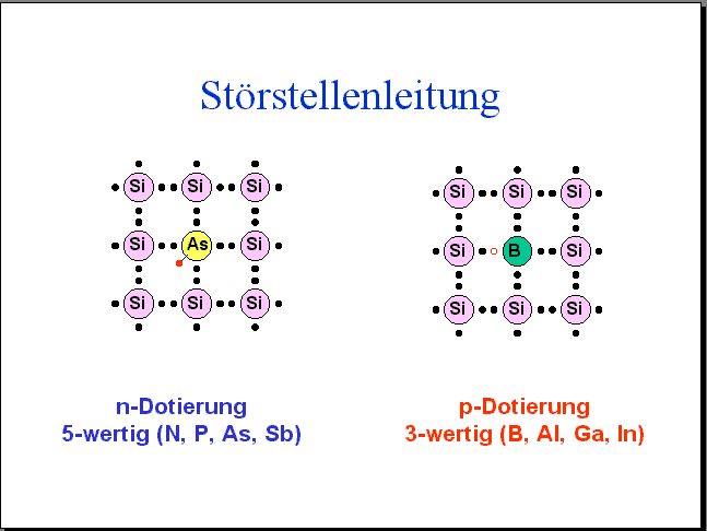

Also, ich fasse das ganze nochmals Zusammen:
Wir haben 2 Siliziumkristalle vor uns und wollen eine Diode bauen. Dazu
brauchen wir einen n-Leiter und einen p-Leiter.
n-Leiter:
Um diesen zu Erzeugen nehmen wir einen Siliziumkristall her und dotieren
ihn mit z.B. Arsen. Das Resultat ist dann ein n-Leiter, der
folgendermaßen aussieht(linkes Bild):
Pro Donator(Arsenatom) bleibt ein freies Elektron im Siliziumgitter
übrig.(habe ich das so richtig gesagt: "es bleibt im si-gitter übrig"?)
p-Leiter:
Um diesen zu erzeugen nehmen wir den zweiten Siliziumkristall her und
dotieren ihn mit z.B. Bor. Das Resultat ist dann ein p-LEiter, der
folgendermaßen aussieht: Rechtes Bild oben.
Pro Akzeptator(Boratom) ensteht eine Fehlstelle(Loch).
Soweit richtig?

Hier noch ein paar Fragen zum oben geschriebenen Text:
Zum PN-Übergang bzw. Dotierung: Wie kann ein freies Elektron ein Loch
hinterlassen? Was sind die Schwarzen Punkte auf dem Bild? Sind das
Elektronen? Und warum hat das freie Elektron auf der linken Seiten einen
verbunden Strich?
Also ich meine freie Elektronen sind doch an nichts gebunden, oder
doch?? Ich verstehe den Sinn nicht, auch wenn ich mir die ganzen Links
über Dotierung etc. auf EK durchgelesen habe. Wie sieht das genau aus?
Wird da nun einfach ein Donator bzw. Akzeptatoratom in ein Silizumgitter
einbebunden und nicht mit einem Siliziumatom ersetzt? Also einfach
irgendwo mitten drinn so ein Donatr bzw. Akzeptatoratom reintun und dann
hat man entweder ein freies Elektron(bei donator) oder ein Loch bei
Akzeptator.
Aber warum machen die Elektronen vom Silizium nichts? Sind die
festgebunden?

Gast #3622007
F. K. schrieb:
> Dabei entsteht ein elektrisches Feld. Dieses "wandern" der Elektronen
> wird auch Ladungsdiffusion genannt, diese hört erst auf, wenn das
> elektr. Feld so groß ist, dass es der Wärme entgegenwirken kann. Und der
> Potentialunterschied zwischen Anode und Kathode ist immer 0.7V, egal wie
> groß das elektr. Feld ist. Man spricht hier auch von Schwellspannung,
> oder Diffusionsspannung. ---> Es kommen ohne anlegen von äußere Spannung
> keine weiteren Elektronen von der n-Zone in die p-Zone, da eben diese
> "Sperrschicht" entstanden ist.
Die Diffusionsspannung hat nichts mit der Schwellspannung (wenn man
diese so nennen moechte) zu tun. Die Schwellspannung ist eine "Pi mal
Daumen" Groesse. Bei dieser Spannung fliesst ein bestimmter Strom, die
Diode wird als leitend angenommen.
Die Diffusionsspannung ist der Potentialunterschied zwischen n- und
p-Gebiet, den die Ladungstraeger ueberwinden muessen. Diese Spannung
wird durch das elektrische Feld zwischen den uebriggebliebenen
ionisierten Dotierstoffatome in der Raumladungszone hervorgerufen. Falls
das nicht klar ist: die Dotierstoffatome werden ionisiert, dadurch
entstehen quasi-freie Elektronen bzw. Loecher. Beim "Zusammenbringen"
von p- und n-Halbleitern diffundieren aufgrund von thermischer Bewegung
die Elektronen in das p-Gebiet und die Loecher in das n-Gebiet.
Irgendwann kommt es zu einem Gleichgewicht und die Potentialbarriere hat
den Wert der Diffusionsspannug. Gut zu sehen im Baenderdiagramm.
Bei anschliessen einer Spannungsquelle wird die Barriere entweder
kleiner oder groesser und es kann im Flussfall ein Strom fliessen, da
die rekombinierten Ladungstraeger konstant nachgeliefert werden.
Auch im Sperrfall fliesst ein Strom, der sogenannte
Sperrsaettigungsstrom. Dieser ist allerdings sehr klein.

Also ein Siliziumatom hat jeweils 4 Außenelektronen. Ein
Siliziumkristall besteht natürlich aus mehreren Siliziumatomen, die über
die Außenelektronen verbunden sind, also so ein Atom hat 4 Andockstellen
für andere Atome.
Grundsätzlich, können Elektronen durch Energieaufwand(Wärme) aus den
Orbitalen(Verbindung zwischen 2 Atome über jeweils ein Außenelektron)
gerissen werden und diese sind dann sozusagen "freie Elektronen", jedoch
entsteht eine Fehlstelle bzw. Loch, wo das Elektron rausgerissen wurde.
Also Elektronen springen vom Valenzband ins Leitungsband durch
Energieaufwand.
Legt man nun Spannung an so einem Si-Kristall, dann sind die
Elektronen(also alle Elektronen, also auch die Elektronen im
"Valenzband") ja bestrebt zum Pluspol zu wandern. Also die Elektronen im
Leitungsband(freie Elektronen, die ein Loch im Valenzband hinterlassen
haben) fließen mit den Elektronen, die natürlich von der Batterie(oder
Spannungsquelle) am Minuspol erzeugt werden, zum Pluspol.
Naja dadurch, dass auch die Elektronen im Valenzband bestrebt sind zum
Pluspol zu wandern, wandern diese im Prinzip in die Löcher, die im
Valenzband entstanden sind(also eig. im Siliziumgitter) und dadurch
"wandern" diese Löcher zum Minuspol.
---> Es gibt den Elektronenstrom zum Pluspol im Leitungsband und den
Löcherstrom im Valenzband zum Minuspol.
Also nochmal zusammengefasst: Durch einen Siliziumkristall kann nur
Spannung fließen, wenn durch Energieaufwand die Elektronen von den
Orbitalen herausgerissen werden und wenn man natürlich Spannung anlegt.
Wenn man nun einen Siliziumkristall n-dotiert, d.h. man baut Phosphor
oder Arsen, die übrigens 5 Außenelektronen haben(also 5 Andockstellen),
in das Si-Gitter ein und somit bleibt ja ein Außenelektron übrig und
dieses kann jetzt viel leichter(es reicht Zimmertemperatur aus) vom Atom
gelöst werden, als ein Elektron, das in so einem Orbital ist.
Also im Prinzip kommen sie leichter ins Leitungsband(da wo bei Anlegen
der Spannung, die Elektronen fließen, oder wie kann man das sonst
erklären?), da einfach weniger Energie dafür aufgewandt werden muss.
Wenn man nun einen Siliziumkristall p-dotiert, d.h. man baut Aluminium,
das Übrigens pro Atom 3 Außenelektronen hat(also 3 Andockstellen), dann
hat man ein Loch gleich von Anfang an, d.h. die 3 Elektronen docken an
den 3 Elektronen des Siliziumsatom an, aber das vierte Elektron vom
Siliziumatom bekommt jetzt kein Elektron vom Aluminium, sondern es ist
nur ein Loch da(also eine Fehlstelle).

Um das zu verbessern, wird der Halbleiter dotiert, hierbei wird es
vereinfacht, Elektronen im Leitungsband bzw. Loecher im Valenzband zu
erzeugen. Die grundlegende Leitfaehigkeit erhoeht sich also.

Der p-Halbleiter ist genauso zu sehen wie der n-Halbleiter, er stellt
ein Stueck Leiter mit (meist) geringer Leitfaehigkeit dar.
Was meinst du mit wie der p-Halbleiter uns hilft? Die Diode z.B. basiert
eben auf der Zusammenwirkung von n- und p-Halbleiter.

Hm ich weiß nicht genau was du meinst:
So sieht doch ein Akzeptor(3 Valenzelektronen und eines ist ein Loch im
Valenzband) aus:
-o-
So sieht ein Donator(5 Valenzelektronen und 1 ist nicht in den
Orbitalen) aus:
-o-
So sieht ein Akzeptor nach dem diffundieren aus(Das "freie Elektron" vom
Donatoratom von der n-Zone geht in das Loch in der p-Zone im
Valenzband):
-o-
Naja dieses Atom ist doch nun in der p-Zone und kann sich nun perfekt in
die Gitterstruktur des Siliziums einbauen --> Alle Valenzelektronen sind
in den Orbitalen --> Also ortsfest, richtig?
Warum ist es jetzt negativ, weil 4 Außenelektronen hier sind? Was hat
das mit dem Atomkern zu tun?
So sieht ein Donator nach dem diffundieren aus(Wenn das "freie Elektron"
vom Donatoratom rüber ins Valenzband(p-Zone) hüpft, dann hinterlässt es
ein Loch):
-o-
Dieses Atom ist nun in der n-Zone, aber warum ist das Ortsfest bitte?
Vor dem Diffundieren hatte es ja ein "freies Elektronen" und der rest
der Valenzelektronen waren in den Orbitalen. Hier bleibt ja das Loch
übrig. Wie ist es hier?
Warum ist dieses nun positiv?
(Die Striche sind Elektronen und das + ist ein Loch und o ist der
Atomkern)

#3624805
> Valenzband) aus:
> -o-
> Orbitalen) aus:
> -o-
> Valenzband):
> -o-
Du beachtest nicht die Ladung der Atomkerne bzw. -rümpfe!
Nehmen wir mal die Elemente Phosphor (^15^P), Silizium (^14^Si) und
Aluminium (^13^Al), in "^...^" jeweils Ordnungszahl und damit auch
Kernladung. Jeweil 2 für innerste und 8 für die zweit-innerste Schale
abziehen, verbleiben bei Al noch 3 Ladungen für seine 3
Valenzelektronen, beim Si sind es 4 und Phosphor dann 5. Soweit klar?.
Damit ergeben sich eigentlich folgende Bilder:
Akzeptor (Al):
 -3-
Donator (P):
 -5-
> Valenzband):
 -3-
Elektronenladung ist -4, Restkernladung ist aber +3, also gibt es hier
eine kleine negative Ladung.
 -5-
Elektronenladung ist -4, Restkernladung ist aber +5, also gibt es hier
eine kleine positive Ladung.
Warum macht man Ordnungszahl - 10? Kannst du mir das bitte ein bisschen
genauer erklären?
> Akzeptor nach dem diffundieren in der p-Zone:
>  -3-
Warum kann man das so vergleich -4 und +3? Is die Kernladung immer +?
>  -5-
Hier selbe Fragen wie beim Akzeptor. Wird das Loch nicht eingezeichnet
hier, weil ja das "freie Elektron" entschwindet, oder nicht?
> Es geht wohl nicht um "Ordnungszahl", sondern "Ordnungszahl - 10" --
> Stichwort: Abschirmung der Kernladung durch die inneren Schalen
Also mal ganz langsam zum Mitmeißeln. Zumindest für das Silizium-Atom,
Phosphor und Aluminium lasse ich Dir als Hausaufgabe. :)
Der Silizium-Atomkern hat 14 Protonen. Also hat es auch 14 Elektronen
und bringt diese in das Gitter mit.
Von den Elektronen sind zehn in der ersten und zweiten Schale fest
gebunden, und interessieren weder für die Ladungsverteilung noch die
Gitterstruktur. Bleiben also noch die äußeren (Valenz-)Elektronen. Die
sehen den Atomkern, der jedoch von den inneren beiden Elektronenschalen
abgeschirmt wird. Für ein einfaches Modell kann man annehmen, dass das
System aus Kern und inneren Elektronen so nach außen auf die
Valenzelektronen wirkt, als ob es nur einen Kern gibt, der eine Ladung
hat, die der Summe (Achtung Vorzeichen!) der Gesamtladung entspricht
Daher sieht ein Valenzelektron nun eine abgeschirmte Rest-Kernladung von
4 (= (+14) + (-2) + (-8) ) Elektronenladungen.
Gast #3625609
Ahh ok und wenn man halt 5 Kernladungen hat, wie es halt beim
Donatoratom ist und man dieses Atom hat nur 4 Valenzelektronen, da das
5te ein Loch ist.
Da es hier mehr positive(5) Ladungen als Negative(4) gibt, ist das Atom
positiv.
Und dasselbe gilt für den Akzeptor, richtig?

> Was sind Valenzelektronen?
Das sind die Außenelektronen in der äußersten Schale eines Atoms. Bei
einem Siliziumgitter sind diesen Valenzelektronen zur Verbindung von den
Atomen gut. Also an einem Si-Atom können sich 4 weitere Atom
anschließen.
Und bei so einem Anschluss geraten 2 Valenzelektronen nebeneinander und
diese Valenzelektronen sind in sog. Orbitalen:
http://www.ulfkonrad.de/bilder/grafik/physik/el-mag/si-gitter-01.gif
Also 2 blaue Punkte stellen ein Orbital da bzw. sind in dem Orbital.

> Valenzelektronen
Naja, das kann man so mal stehen lassen. Bleibt aber das Gefuehl, dass
du nicht weisst, was ein Orbital ist. Zwei blaue Punkte koennen kein
Orbital darstellen. Mir ist klar, dass das ein Modell ist, aber jemand,
der das verstanden haette, wuerde das nicht so ausdruecken.
