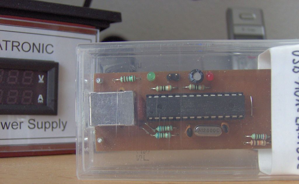

habe die HW aus China, woher sonst. Mit einem originalen mkII auf die
letzte fischl FW Version hochgezogen, hätte ich erwartet, dass USB AVR
Tool das ganze erkennt - tut es aber nicht. Was muss man tun, jmd eine
Idee?
Die hex-en in dem USB AVR Tool Verzeichnis sind wohl leider keine
echten...kennt jmd eine Quelle?
Ziel: Aus dem USBasp ein mkII machen, da ich es original in AVR-Studio
nutzen möchte, ohne den komischen avrdude.
Danke, Klaus.

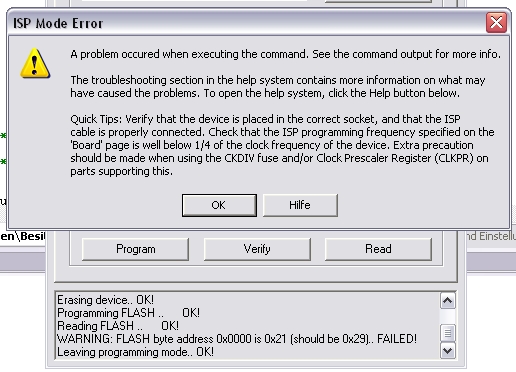

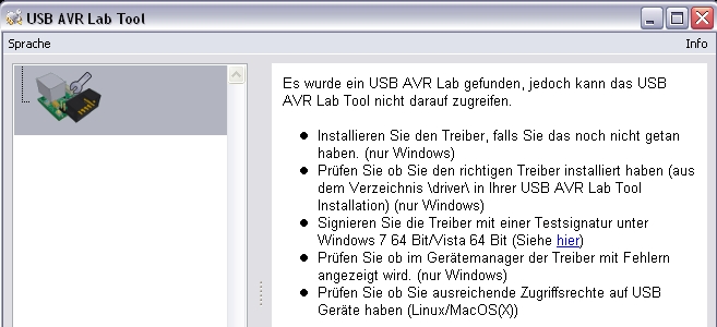

von Klaus R. (klaus2)
...ok, habe den m8_bootloader.hex von ullihome geflashed, nun erkennt
USB AVR Tools das Teil (ist ja auch klar) und installiert die mkII hex.
Leider gibt es mit AVR Studio dann Programmierungsfehler, weil die Daten
beim verify unterschiedlich sind...sehr skurril alles.
Klaus.
EDIT: Der "umgeflashte" USBasp flasht in der Tat dann vollkommenden
Murks in den ATTiny45, wenn man die Daten wieder ausließt und
vergleicht. Raff ich nicht...aber vll weiß ich jetzt, wieso man einfach
was ordentliches kauft? :)
...steht auf 125kHz, egal ob bei dem originalen oder dem USBasp. Viel
tiefer geht ja kaum?
Klaus.
Der originale mkII programmiert sauber, aber der zu einem mkII
umgeflashte USBasp leider nicht.
EDIT: Ich probier es morgen mal "so langsam wie geht".
Klaus.
Das wäre a) viel zu einfach und b) ist es nicht meins.
Bei niedrigeren Frequenzen (6.48kHz) gehts mit dem "Billigteil", bei
höhere (1MHz) aber auch, wie ich grade ausprobiert habe. Merkwürdig.
Klaus.

von Axel S. (a-za-z0-9)
Klaus2 schrieb:
> ich habe noch einen weiteren mkII Clon in Form des eHaJo Boards mit
> Atmega328P (afaik)
Und genau da irrst du dich. Da ist ein ATmega32U2 drauf. Der hat ein
richtiges USB-Interface und genau deswegen geht es. Der ATmega8 (48, 88)
in einem originalen USBasp hat das nicht. Deswegen funktioniert er nicht
als AVR ISP mkII, zumindest immer dann nicht, wenn das Betriebssystem
darauf besteht, daß sich USB-Geräte gefälligst standardkonform zu
verhalten haben.
XL
