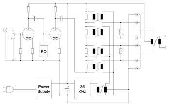

ich habe mich mal für Magnetverstärker interessiert und mit Tanta
google die drei Anhänge gefunden. In dem Schaltplan ist mir die Polung
der Dioden nicht ganz klar...
Sicher der Claus Jäckle (http://www.acousticplan.de/index.html) will ja
sein Know How nicht unters Volk bringen, nur ein bischen neugierig
machen, damit er seine Verstärker verkaufen kann.
Sinn dieses Threads soll es sein, mal in das Thema Magnetverstärker
einzutauchen, und vielleicht mal eine LT-Spice-Simalation zu machen.
Die Transformatoren sind wahrscheinlich sehr proprietär und teuer, also
ist ein realer Versuchsaufbau eher unwahrscheinlich?!

Hallo Peter
Benutze mal die Google Bildersuche und die Begriffe "magnetic amplifer".
Dann, um das besser zu verstehen, bau Dir so einen kleinen Dimmer nach:
http://sparkbangbuzz.com/mag-amp/mag-amp.htm
Durch den Gleichstrom auf den äußeren Schenkeln des Übertragers geht der
Kern in die Sättigung, wodurch die Induktivität der mittleren Wicklung
sich stark reduziert. Dadurch erhöht sich der Strom durch das Lämpchen
um Faktor 10 -> es leuchtet.
Bei der selben Adresse:
http://sparkbangbuzz.com/mag-audio-amp/mag-audio-amp.htm
Für den Audio-Verstärker wird eine Hilfsfrequenz benötigt, hier z.B.
35kHz. Das Signal wird durch den unlinearen Kern stark verzerrt. Die
Kunst ist es, durch zwei bzw. vier Signalwege mit Hilfe der Dioden
wieder ein unverzerrtes Signal zusammenzusetzen. Bei einer
Gegentakt-Endstufe im AB- oder B-Betrieb wird das ja auch so ähnlich
gemacht.

Gast #3618881
Dort sind die Dioden richtigrum, aber 1N4003 sind viel zu langsam.
Die Funktionsbeschreibung stimmt.
Ganz allgemein nutzt man die Kennlinie der Hysteresekurve.
Rauschfrei sind aber auch MagAmps nicht: Stichwort Barkhausensprünge,
sogar gut hörbar.
